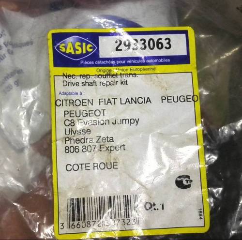

Sasic кто-то ставил такие пыльники гранат внутреней,наружной? Как они ходят? Фирма нормальная? И если кто-то использовал данные з/ч подскажите их номер.
5 минут назад, PEUGEOT 807 сказал:
Ставил на ШРУСы себе. Номер 2933063:
