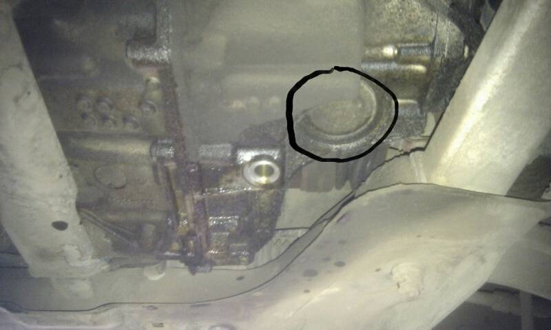

Pasha000 Опубликовано 23 ноября, 2016 Жалоба Поделиться Опубликовано 23 ноября, 2016 Привет! Теперь и у меня возник вопрос по акпп. Заметил на акпп, внизу ( под машиной ), что немного потеет какая-то резинка ( ну и масло есть на кпп, правда немного ). А резинка эта находится снизу, диаметр того отверстия ( кольца, уплотнителя ) примерно 7 см, а чуть выше и левеее если смотреть снизу находится болт - это для ориентира. Сказали что это вроде как тормозная лента там находится, так вот вопрос как ее можно поменять? Нужно ли снимать акпп или все проще? Ссылка на комментарий Поделиться на другие сайты Поделиться
ТотСамыйПарень Опубликовано 23 ноября, 2016 Жалоба Поделиться Опубликовано 23 ноября, 2016 Сделайте фото, либо найдите картинку в интернете и обведите то, что у вас протекает. Или на схеме. Ссылка на комментарий Поделиться на другие сайты Поделиться
Pasha000 Опубликовано 23 ноября, 2016 Жалоба Поделиться Опубликовано 23 ноября, 2016 Смотрел но чет пока не нашел... как найду сброшу Ссылка на комментарий Поделиться на другие сайты Поделиться
Pasha000 Опубликовано 23 ноября, 2016 Жалоба Поделиться Опубликовано 23 ноября, 2016 Вот вроде так Ссылка на комментарий Поделиться на другие сайты Поделиться
Pasha000 Опубликовано 24 ноября, 2016 Жалоба Поделиться Опубликовано 24 ноября, 2016 Нет мыслей по этому поводу? Ссылка на комментарий Поделиться на другие сайты Поделиться
vasilish Опубликовано 24 ноября, 2016 Жалоба Поделиться Опубликовано 24 ноября, 2016 Заказываешь прокладку Ref. 231254 Чистишь щеткой под крышкой тормоза Сливаешь масло (откручиваешь сливную пробку и стакан уровня) Аккуратно (делали при помощи гидравлической стойки)нажимаем на крышку С (см картинку) совсем чуть-чуть чтобы освободилось стопорное кольцо В снимаешь стопор и потихоньку опускаешь стойку ловишь все внутренности меняешь прокладку на крышке и собираешь в обратном порядке Выставляешь уровень Замываешь подтеки и Радуешься 308 - T7F 2 23F80F - ТОРМОЗ ’F’ BVA.pdf Ссылка на комментарий Поделиться на другие сайты Поделиться
