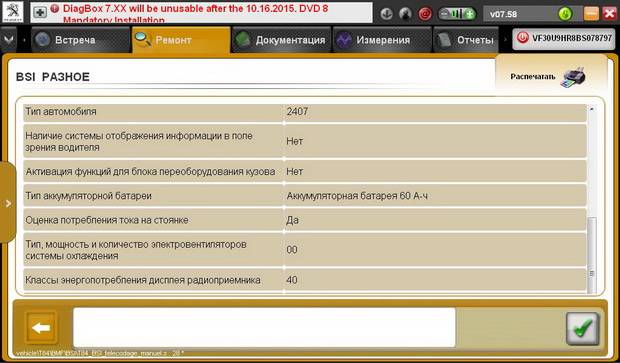

    Данный пост касается тех людей, которые установили на свой автомобиль новый аккумулятор емкостью отличной от того, что было установлено заводом. Прописывание нового аккумулятора необходимо для правильной генератора, модуля состояния зарядки аккумулятора.
    Был аккумулятор с завода Fiamm 70 mAh. Установлен Exide 75 mAh.
    Запускаем Диагбокс. Выбираем меню "Поиск неисправностей." Далее смотрим скрины. Для завершения процесса телекодирования определенного компьютера нажимаем шестеренку справа внизу.

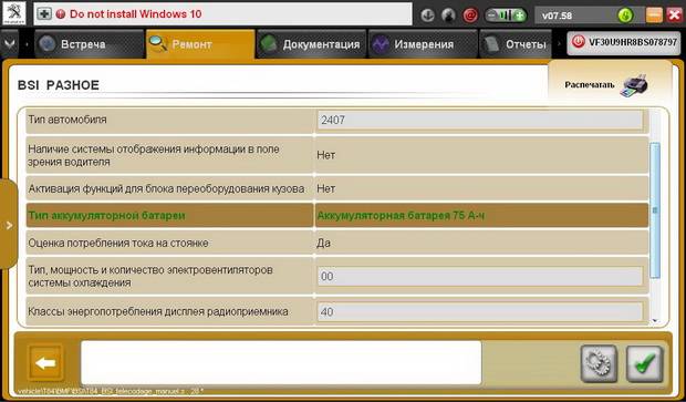

    Как раз отпадает вопрос о возможных вариантах аккумулятора: 60-75Ач.
    Опубликовано
    Опубликовано
    и еще в БСИ

    Никто не сталкивался с проблемой в прописывании нового акб в блок контроля заряда?
    У меня не хочет прописываться на последнем этапе, нажимаю на шестерню, пишет что подождите идёт процесс и так может висеть вечно.
    В бси прописался без проблем.
    Дилером в 16-м году был установлен новый акум на машину, аж на 75Ah и 800A, но он тоже не был прописан нормально, в настройках стоит на 70.
    Ещё мне удалось найти максимально подходящий на 74Ah и 750A не сильно это мало?

    13.01.2021 в 18:50, ТёM@ сказал:
    В настройках переключи на английский.
    Опубликовано
    Опубликовано
    Спасибо, помогло)
