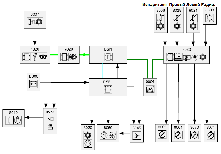

Вот датчик солнечной радиации как раз и вписывается в логику построения схемы управления климатической установкой. А схему, дай VIN, посмотрю. Если машина не новее 2007г.
Vin вот такой - VF33C9HYB84338153.
А чем поможет датчик солнечной радиации при наличии реально измеренной ремпературы воздуха в салоне?
Вот схема твоей климы. Поскольку нас интересовали ДТ, они подписаны. Датчик наружной и вовсе гуляет, он заводится в бортовик для информации.post-13412-0-18316400-1450858008_thumb.png

Вот схема твоей климы. Поскольку нас интересовали ДТ, они подписаны. Датчик наружной и вовсе гуляет, он заводится в бортовик для информации.attachicon.gifК-р 307-1.png
Спасибо за схему.
Интересно бы узнать месторасположение этих 8006, 8024 и 8028. Очень возможно, что это датчики температур после заслонок испарителя, левой и правой половины отопителя соответственно.
Тогда алгоритм работы климат-контроля такой: сначала блок управления климатом решает, какие должны быть температуры после этих трех заслонок, чтобы высчитанные каким-то образом "показания" двух виртуальных термодатчиков (правого и левого) приблизить к заданным на панели температурам справа и слева. А потом крутит заслонки так, чтобы реальные температуры после заслонок совпали с расчетными.
