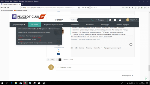

патроль Опубликовано 12 января, 2018 Жалоба Поделиться Опубликовано 12 января, 2018 Начни с самого двигателя, разъем, заделку проводов в последнем. Двигатель; состояние щеток, ввод проводов, состояние подшипников. И в последнюю очередь провод к PSF. Двигатель управляется реле PSF, может контакты подгорели. Короче, открой схему и посмотри. Диод который в схеме двигателя, прозвони. Ссылка на комментарий Поделиться на другие сайты Поделиться
SteeP Опубликовано 12 января, 2018 Жалоба Поделиться Опубликовано 12 января, 2018 (изменено) 1 час назад, патроль сказал: Начни с самого двигателя, разъем, заделку проводов в последнем. Двигатель; состояние щеток, ввод проводов, состояние подшипников. И в последнюю очередь провод к PSF. Двигатель управляется реле PSF, может контакты подгорели. Короче, открой схему и посмотри. Диод который в схеме двигателя, прозвони. Нет схемы.Может быть есть возможность помочь со схемой? Изменено 12 января, 2018 пользователем SteeP Ссылка на комментарий Поделиться на другие сайты Поделиться
патроль Опубликовано 12 января, 2018 Жалоба Поделиться Опубликовано 12 января, 2018 Схемы перед тобой: Ссылка на комментарий Поделиться на другие сайты Поделиться
