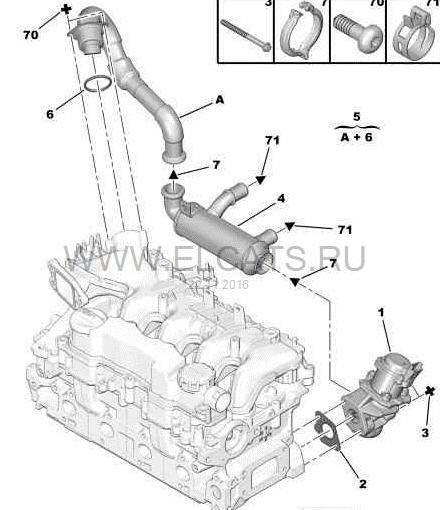

Обычный теплообменник для охлаждения выхлопных газов. Что-то похожее на это:
post-41494-0-73403700-1479830337_thumb.j

Если заглушили ЕГР, то выхлопные газы уже не участвуют в прогреве теплообменника. Поэтому разницы и не видишь в скорости прогрева.
