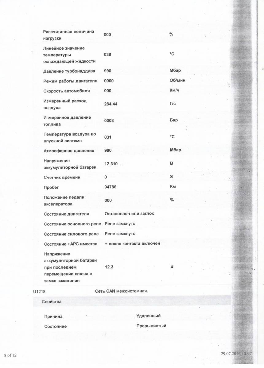

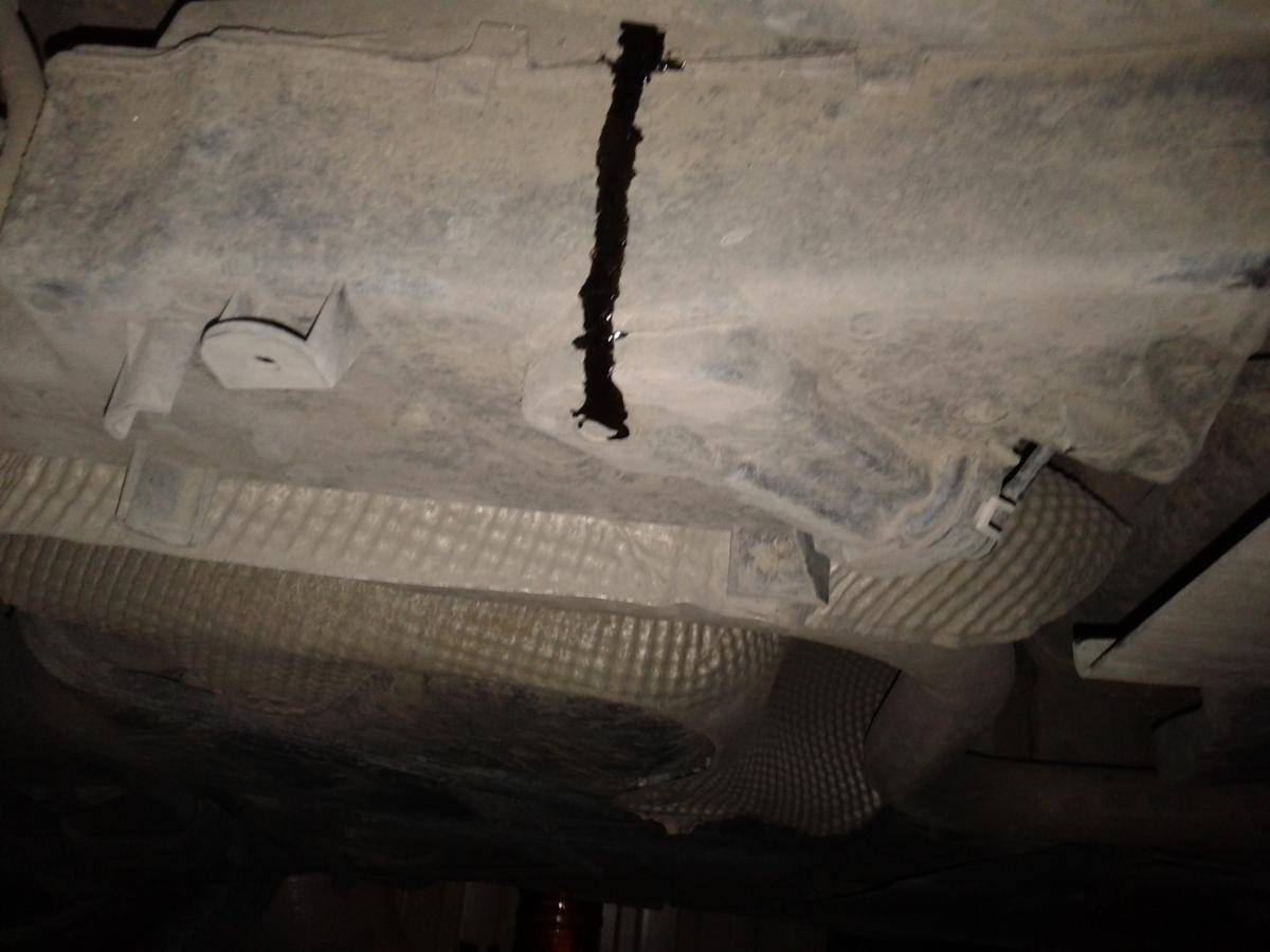

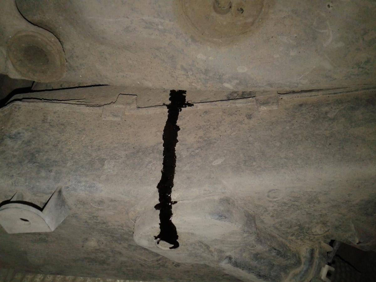

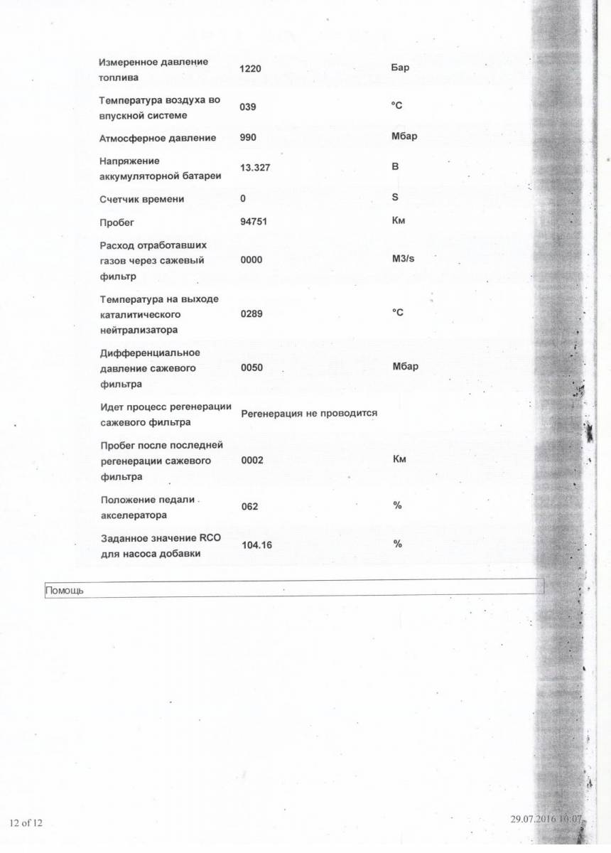

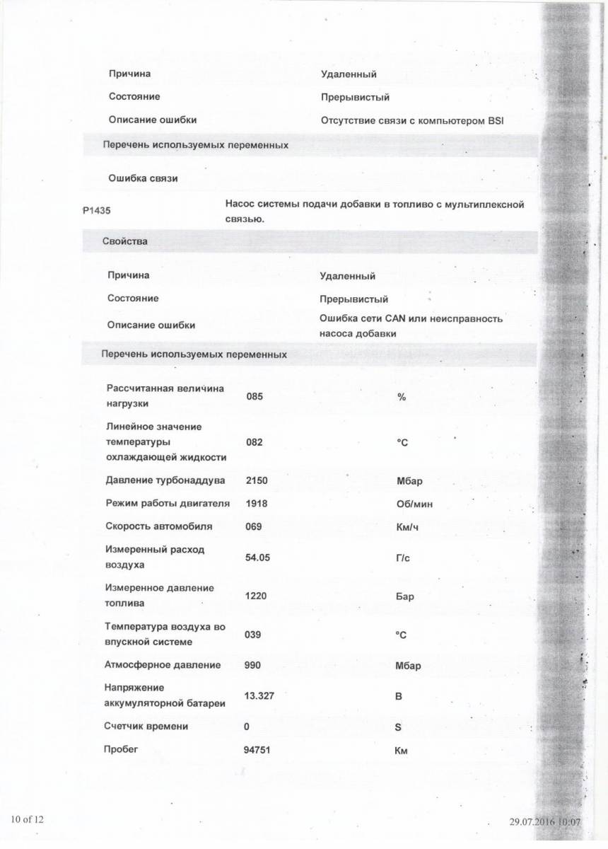

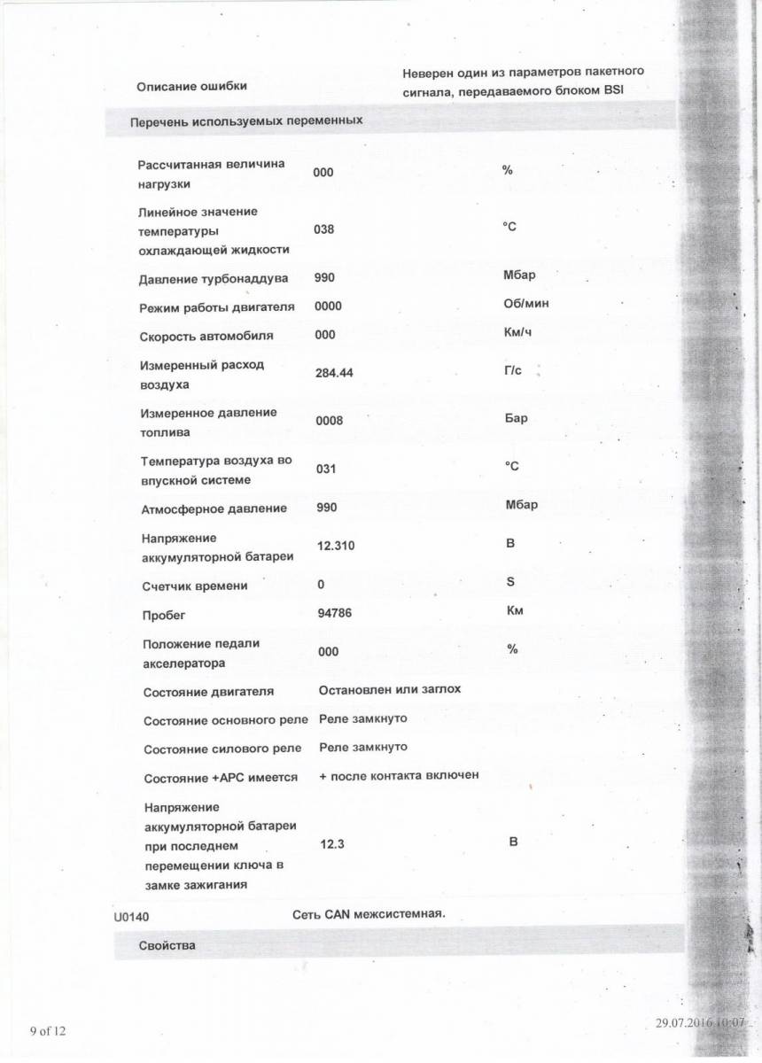

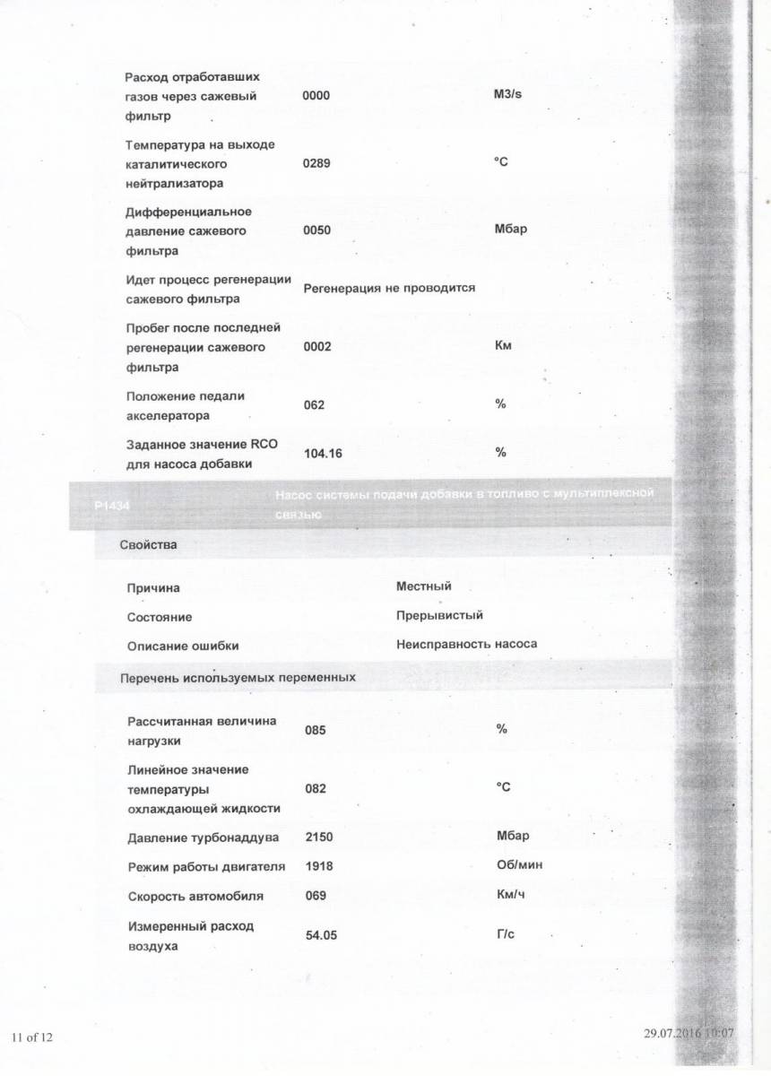

EnverIb Опубликовано 29 июля, 2016 Автор Жалоба Поделиться Опубликовано 29 июля, 2016 Диагностика показала "смерть" насоса иолиса. Кто бы мог подумать!!! Заглянув на место расположение бачка с иолисом обнаружил небольшие подтеки на нем. Первая мысль была что дном задел бочок с иолисом, но при детальном осмотре следов механического повреждения не обнаружил, завтра буду его снимать - "вскрытие" покажет. Но логическая цепочка сходиться: машина ехала нормально, я ее заправил топливом, "мозги" машины дают команду насосу на перекачку иолиса - тут он не работает и выскакивает ошибка! А переключение коробки в ручной режим и снижение тяги машины - я так понимаю включился аварийный режим работы. Что скажите по поводу подтеков иолиса? Ссылка на комментарий Поделиться на другие сайты Поделиться
sansar86 Опубликовано 29 июля, 2016 Жалоба Поделиться Опубликовано 29 июля, 2016 У меня тоже летом подтеки, но насос иолиса от этого не умирает. Может у тебя сам иолис закончился, или смотри проводку от этого бочка. Ссылка на комментарий Поделиться на другие сайты Поделиться

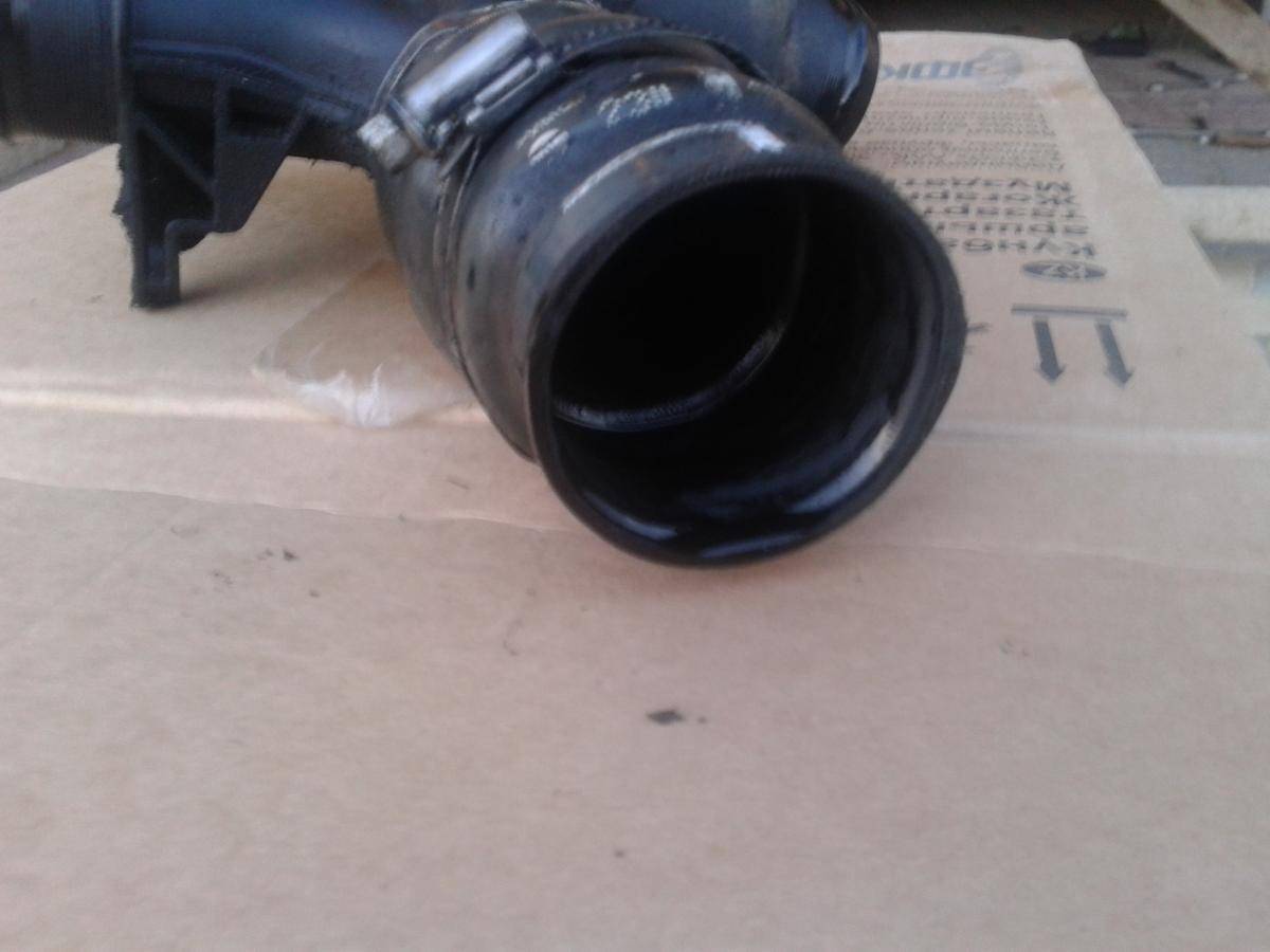

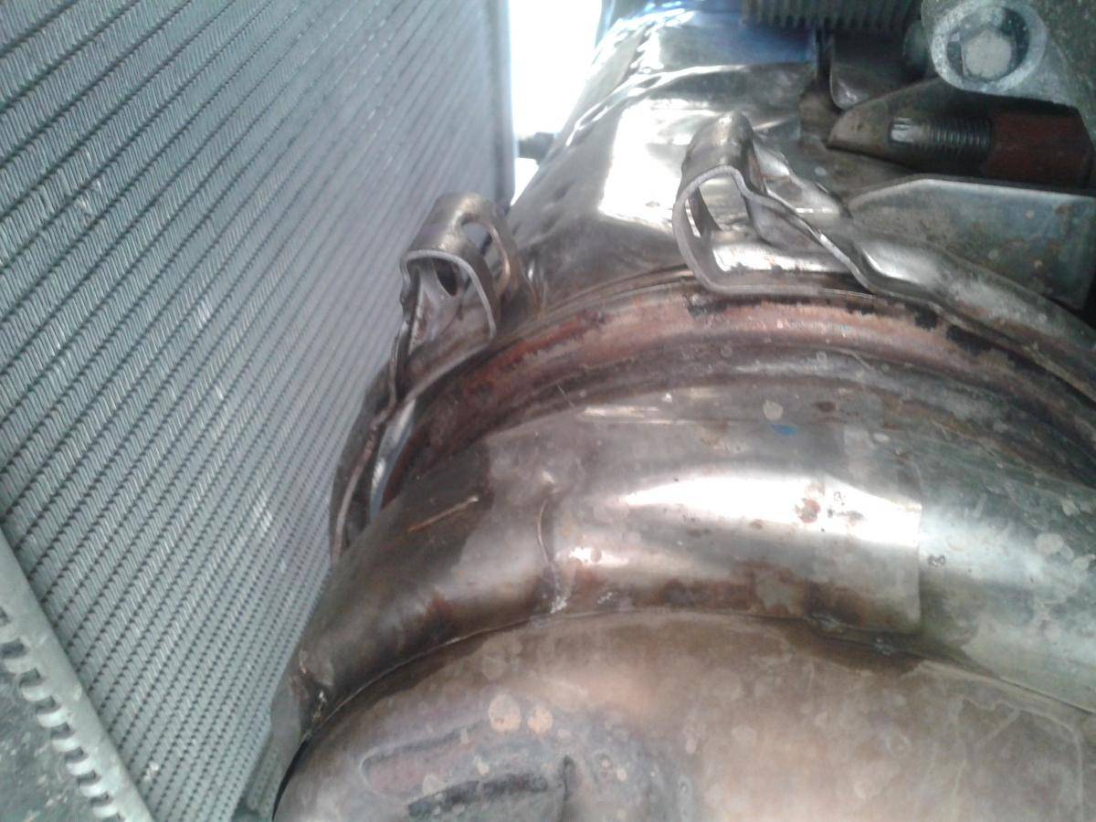

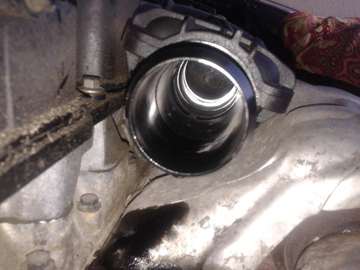

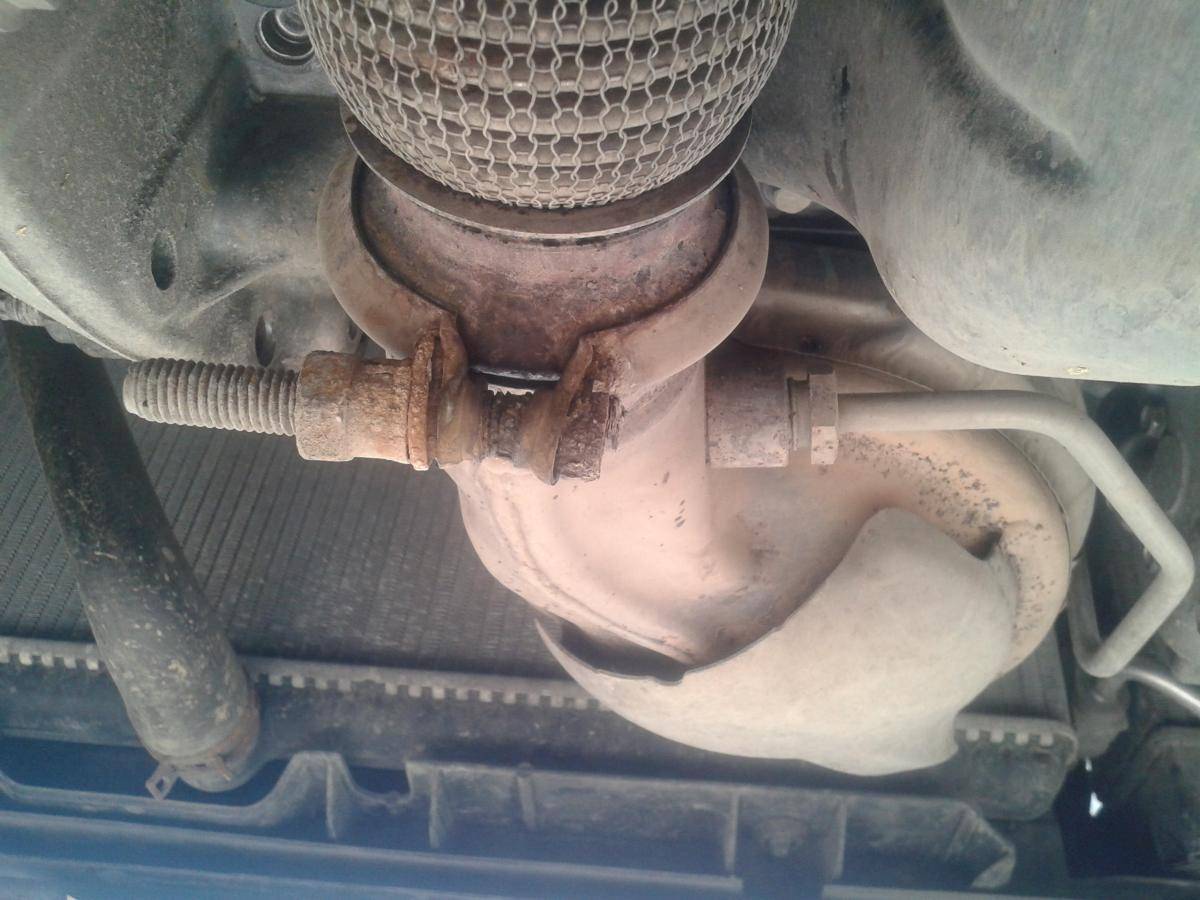

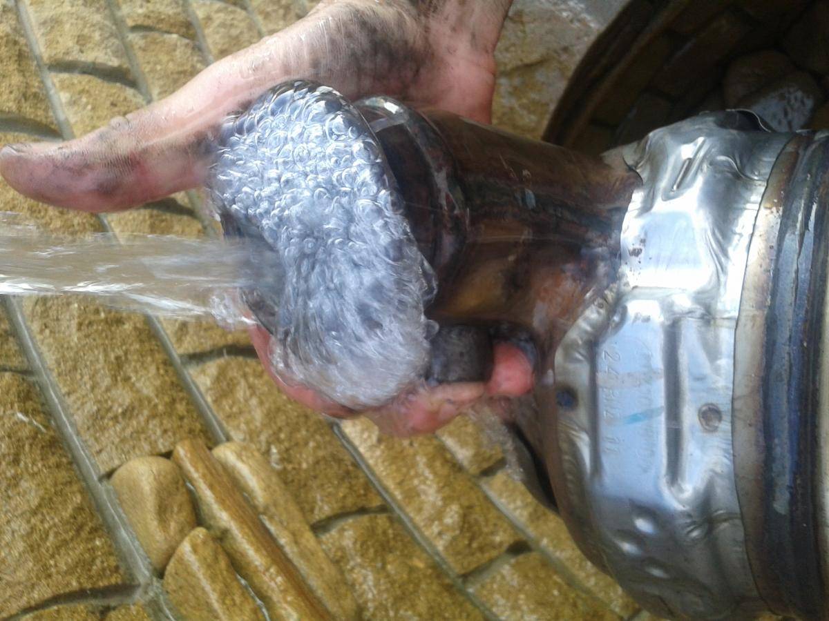

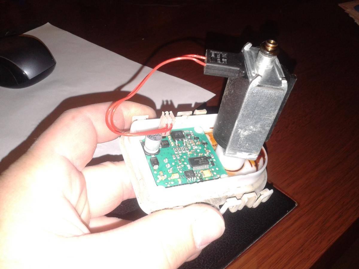

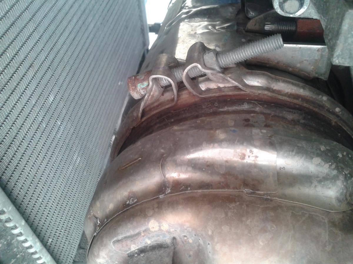

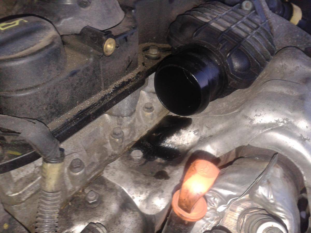

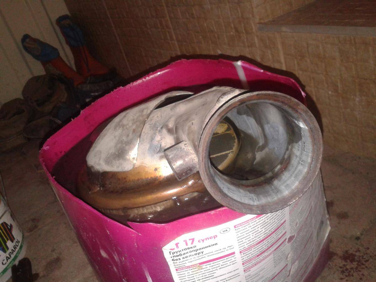

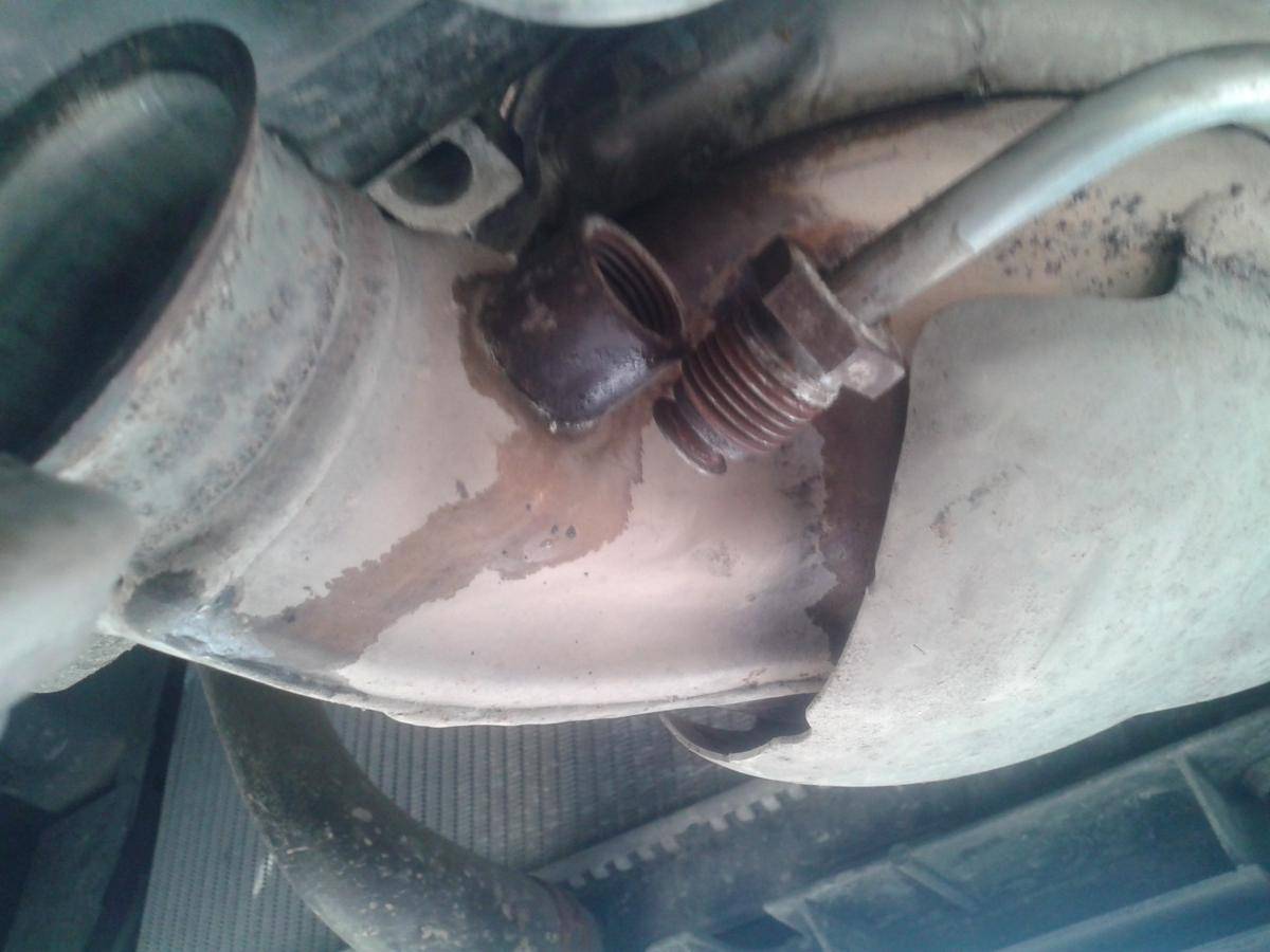

EnverIb Опубликовано 3 августа, 2016 Автор Жалоба Поделиться Опубликовано 3 августа, 2016 Снял насос с бачка. На ней плата управления с мультиплексной связью и шаговый насос. Сдох контроллер. Заказал, жду когда привезут. По ходу решил прочистить катализатор. Поднял машину. Снял защиту. На фото видно какие узлы необходимо открутить. Открутил Далее он снимается не большим усилием вниз. Промыл и в каустическую соду. Вопрос знатокам при вскрытии патрубка связывающего интеркулер и ЕГР в нем было немного масла, это нормально? откуда оно? Ссылка на комментарий Поделиться на другие сайты Поделиться
