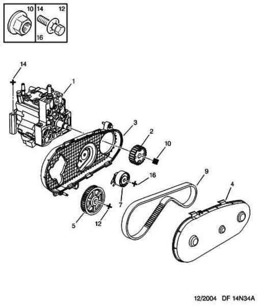

Модератор Daiver Опубликовано 24 февраля, 2010 Автор Модератор Жалоба Поделиться Опубликовано 24 февраля, 2010 Кому интерестно, внешний вид помпы на 2.7 и ролика приводного ремня ТНВД. Замечу, что наконец-то французы найчились выновисть помпу отдельным узлом от механизма ГРМ, что намного облегчает замену. Косяк только в том, что помпы эти есть ТОЛЬКО оригинал, что значительно удорожает ремонт. 2 Olegator Ни разу не делали, но весь необходимый инструмент есть. Как нибудь можно и попробовать. Проблема только с новыми шайбами. Ссылка на комментарий Поделиться на другие сайты Поделиться
Модератор Citrin Опубликовано 24 февраля, 2010 Модератор Жалоба Поделиться Опубликовано 24 февраля, 2010 Помпа прикольная, но учитывая стоимость авто с таким мотором, раз в 80 тыс(минимум) помпу за 140$ можно и поменять .Прикольно, сцуко, от приводного ремня крутиться Ссылка на комментарий Поделиться на другие сайты Поделиться

Hottab Опубликовано 24 февраля, 2010 Жалоба Поделиться Опубликовано 24 февраля, 2010 Замечу, что ролик приводного ремня ТНВД самонатяжной. Прикольная задумка. Ссылка на комментарий Поделиться на другие сайты Поделиться
Eridan Опубликовано 24 февраля, 2010 Жалоба Поделиться Опубликовано 24 февраля, 2010 Замечу, что ролик приводного ремня ТНВД самонатяжной. Прикольная задумка.чё т я непонимаю, с этого места по-подробней, пожалуйста Ссылка на комментарий Поделиться на другие сайты Поделиться
Hottab Опубликовано 24 февраля, 2010 Жалоба Поделиться Опубликовано 24 февраля, 2010 Замечу, что ролик приводного ремня ТНВД самонатяжной. Прикольная задумка.чё т я непонимаю, с этого места поподробней, пожалуйстаОбрати внимание, что на фото ролика нет никаких отверстий под шестигранник или еще чего-нибудь для натяжки. Есть только метка, для контроля натяжения. Устанавливается он в натянутом зафиксированном положении. После монтажа ролика и ремня стопор вынимается и ролик натягивает ремень самостоятельно. Ссылка на комментарий Поделиться на другие сайты Поделиться
Eridan Опубликовано 24 февраля, 2010 Жалоба Поделиться Опубликовано 24 февраля, 2010 я не про ролик - это не новость, тут вопроса и небылоя про "приводной ремень" насоса (как ты выразился ТНВД) - он (топливный насос) разве не в цепи ГРМ стоит? Ссылка на комментарий Поделиться на другие сайты Поделиться
Модератор Daiver Опубликовано 24 февраля, 2010 Автор Модератор Жалоба Поделиться Опубликовано 24 февраля, 2010 На 2.7 нет. Насос находится в развале блока и приводится шкивом, установленным на задней части приводного распредвала правой головки. Вот рисунок, на нем нагляднее. Ссылка на комментарий Поделиться на другие сайты Поделиться
Hottab Опубликовано 24 февраля, 2010 Жалоба Поделиться Опубликовано 24 февраля, 2010 На 2.7 нет. Насос находится в развале блока и приводится шкивом, установленным на задней части приводного распредвала правой головки. Вот рисунок, на нем нагляднее.№5 на рисунке - шестерня распредвалов правой головки. Ссылка на комментарий Поделиться на другие сайты Поделиться
Eridan Опубликовано 24 февраля, 2010 Жалоба Поделиться Опубликовано 24 февраля, 2010 теперь ясно, вот это уже "прикольная" задумка, содрали с Ровера-Хонда Ссылка на комментарий Поделиться на другие сайты Поделиться
Eridan Опубликовано 24 февраля, 2010 Жалоба Поделиться Опубликовано 24 февраля, 2010 ................... приводного распредвала правой головки.вопрос дубль-2, может еще и раздельные головки? не цельная голова? Ссылка на комментарий Поделиться на другие сайты Поделиться
