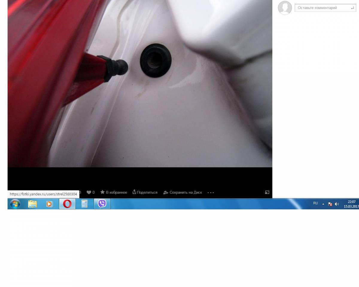

Не горит левая лампа заднего хода. Подскажите как снять заднюю левую фару в пежо 308 SW чтобы заменить лампочку заднего хода. Открутил два шурупа но фару что - то держит, она совсем не выходит. Может в Пежо 308 sw одна лампа заднего хода ??? Или должно быть две?

Если всё-же хочешь снять , то кроме винтов , сверху пластиковая защёлка , вставляется/вынимается с некоторым усилием, просто аккуратно тяни на себя фонарь .
