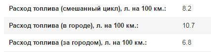

1.9 тд, насос бош, заводится хорошо, не дымит, турбина дует, при 90 км/ч расход 8/100, в городе вообще за 10
Что может быть и с чего нужно начать, есть ли смысл в диагностике ведь насос механический?

Какая манера езды, на педаль боюсь нажать указатель топлива хоть изолентой заклей, трасса 2 человека скорость 90 машина едет на легке, а расход - 8, бензиновая меньше жрет, явно что то не так, были разные авто поэтому и пишу, что расход большой.

Сравнивать не нужно это понятно, но большой расход есть и это факт.

Большой? Не видел ты больших расходов). Нормальный расход, не парься.
Я не парился если бы был такой расход как указан. У меня средний больше 10. Даже трасса не пляшет езжу пустой и с кирпичом под педалью, а про город вообще молчу, любой Т-2 груженый будет меньше жрать................

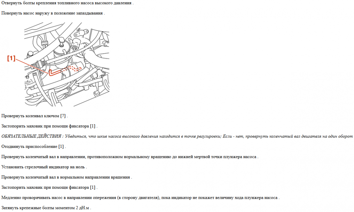

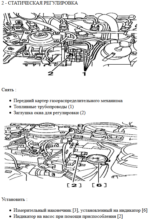

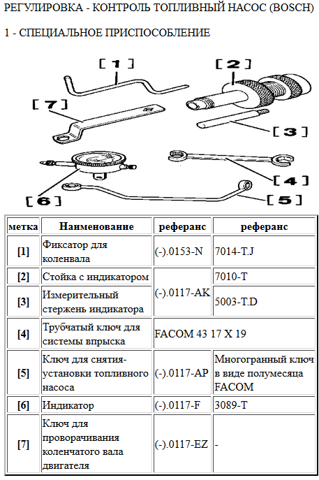

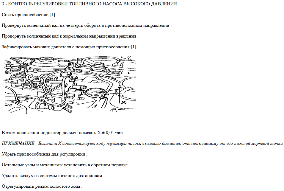

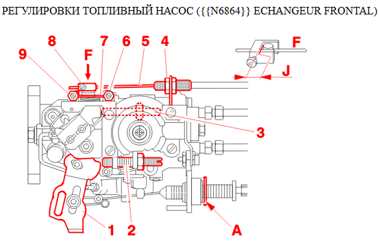

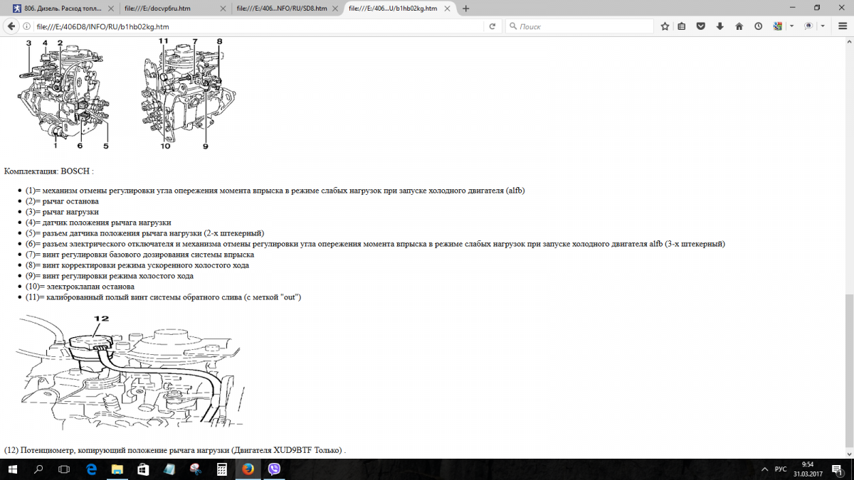

Короче, изучай насос, регулируй и пр. Извини рисунки не очень, не я рисовал.58de027818f38_.thumb.PNG.981555b0507ec0478b6bd56d1b278b1e.PNG58de02892b012_!.thumb.PNG.624831cb43d1c3fe609d01566008d857.PNG58de02925a1cb_2.thumb.PNG.ba44adb50c0ebf666c8983b2763c8312.PNG58de029a4f61b_3.thumb.PNG.69f29758fb7e53bd9bc132d098f210e7.PNG58de02ac4091c_.thumb.PNG.670019515d1c0ac8eb69f4ab5d4b5457.PNG
Текстовый файл к последнему фото с красным описанием:Регулировка дизельного насоса..txt
