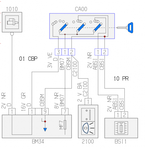

Aldaris Опубликовано 16 февраля, 2018 Жалоба Поделиться Опубликовано 16 февраля, 2018 Всем привет! Кто нибудь знает распиновку проводов замка? Замок клинит, хочу поставить кнопку старт/стоп, а распиновку найти не могу Ссылка на комментарий Поделиться на другие сайты Поделиться
Димыч. Опубликовано 17 февраля, 2018 Жалоба Поделиться Опубликовано 17 февраля, 2018 Проводка обозначается цифровой маркировкой. Если в схемах понимаешь, поймёшь. Aldaris 1 Ссылка на комментарий Поделиться на другие сайты Поделиться

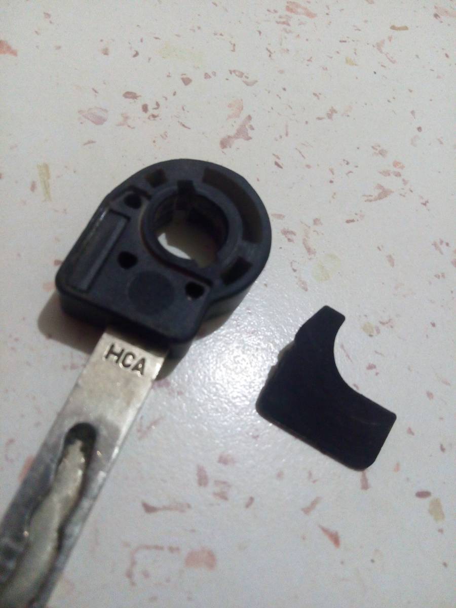

Chopen Опубликовано 24 декабря, 2019 Жалоба Поделиться Опубликовано 24 декабря, 2019 (изменено) Предположения правильные, высверливаешь две точки на пластике лезвия и лезвие просто вытаскивается. Обратно вставляешь и в отверстия загоняешь подходящие пластиковые палочки или установочные винтики под 6гранник. Тоже замок клинило, купил с разбора контрактный и заменил. Просто переставил жало на свой корпус с платой и чипом. Сейчас со вторым колдую, ищу где запилить лезвие, чтоб два ключа было. А вот про крышечку чипа не знал, спасибо. Только вот как её извлечь? Я не могу снять кнопку выброса лезвия, как вытащить держатель лезвия из корпуса ключа??? Изменено 24 декабря, 2019 пользователем Chopen Ссылка на комментарий Поделиться на другие сайты Поделиться

Chopen Опубликовано 29 декабря, 2019 Жалоба Поделиться Опубликовано 29 декабря, 2019 А сделал я вот так себе, сверлом 2мм высверлил запайки, которые держат лезвие ключа в пластике. Со стороны,где логотип две точки. Нарезал метчиком 2,5мм резьбу, резьбу нарезать с вставленным лезвием, на выемках лезвия тоже нарезана должна быть. Вкручиваем два установочных винта М2,5. Такие как в дверные ручки вкручиваются, без шляпки. Ну в общем всё, лезвие надёжно держится и становится полноценно съёмным, хотя это и не нужно никому)))) На фото слева уже вкручен винт,справа только нарезана резьба. Ссылка на комментарий Поделиться на другие сайты Поделиться

Chopen Опубликовано 29 декабря, 2019 Жалоба Поделиться Опубликовано 29 декабря, 2019 Не, замок поменял, с рзбора взял, соответственно лезвия другие, чип и плата старые остались Ссылка на комментарий Поделиться на другие сайты Поделиться
