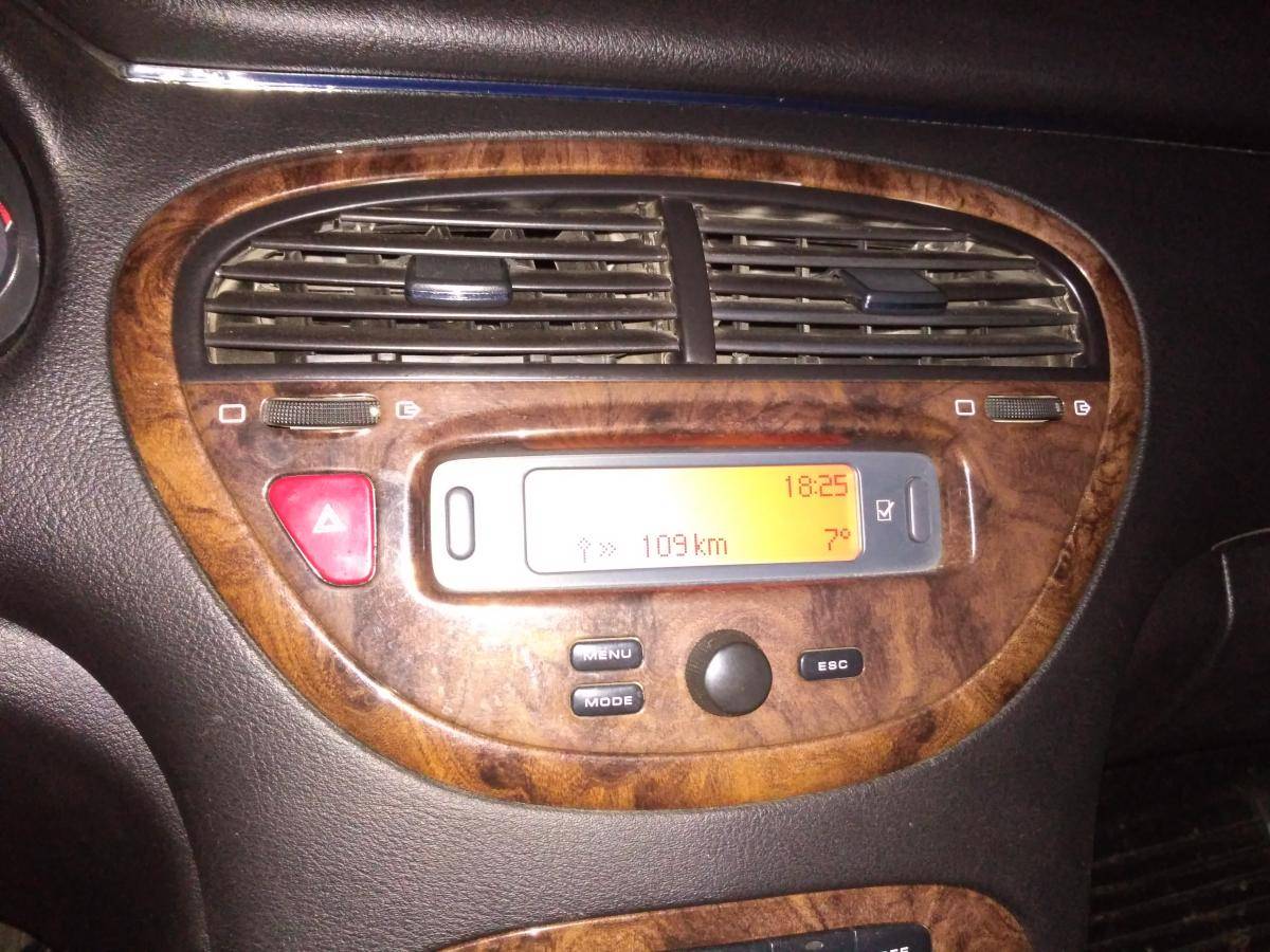

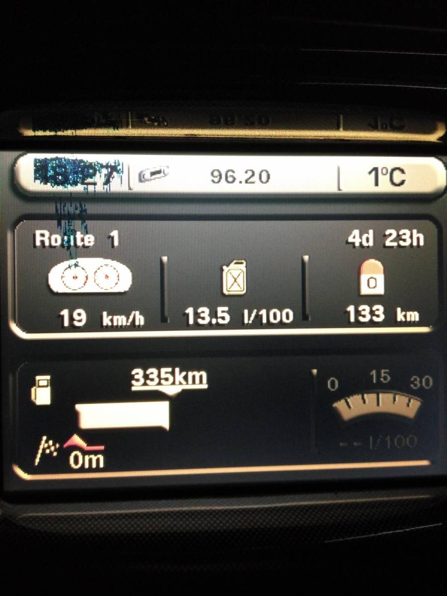

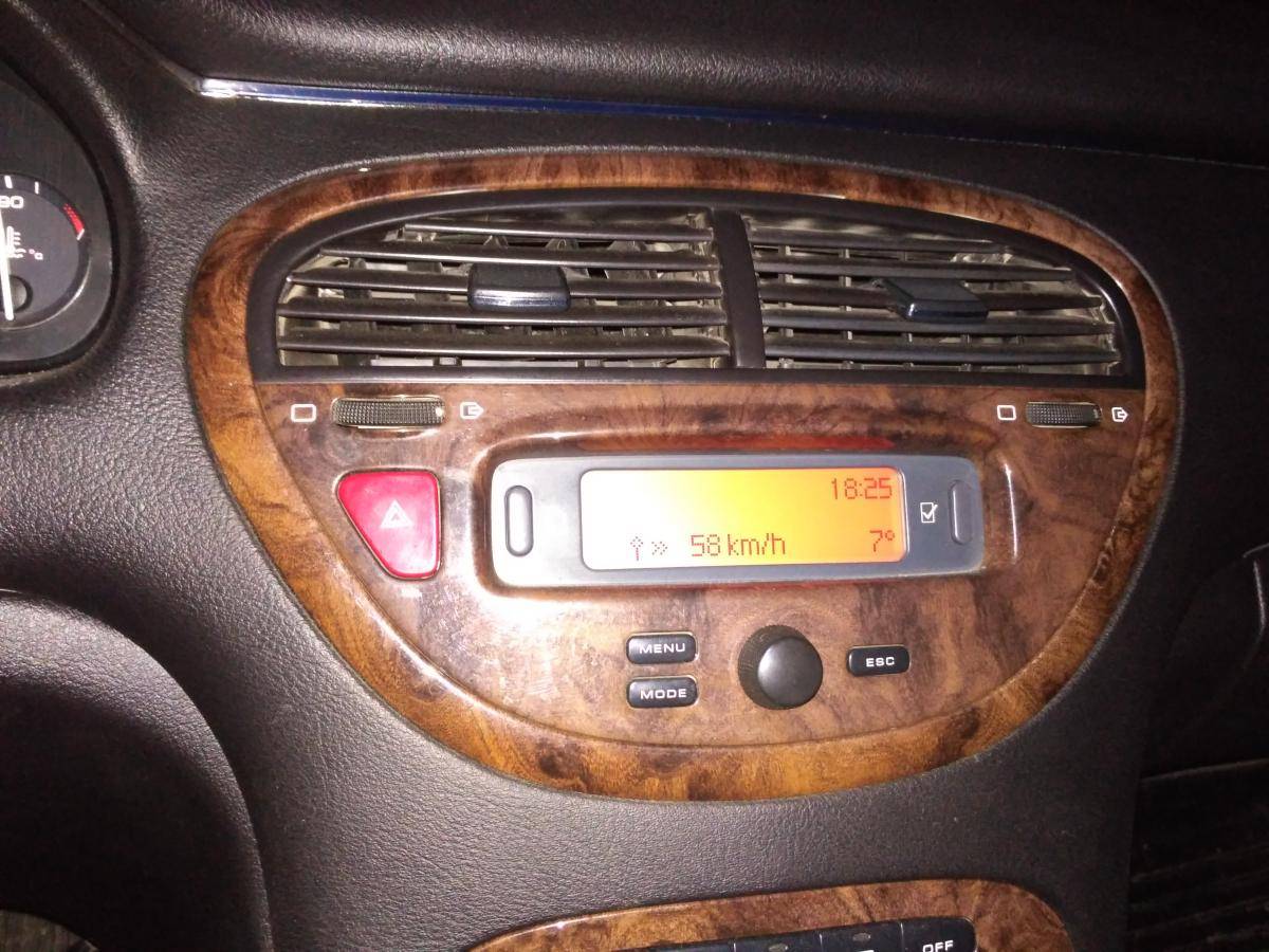

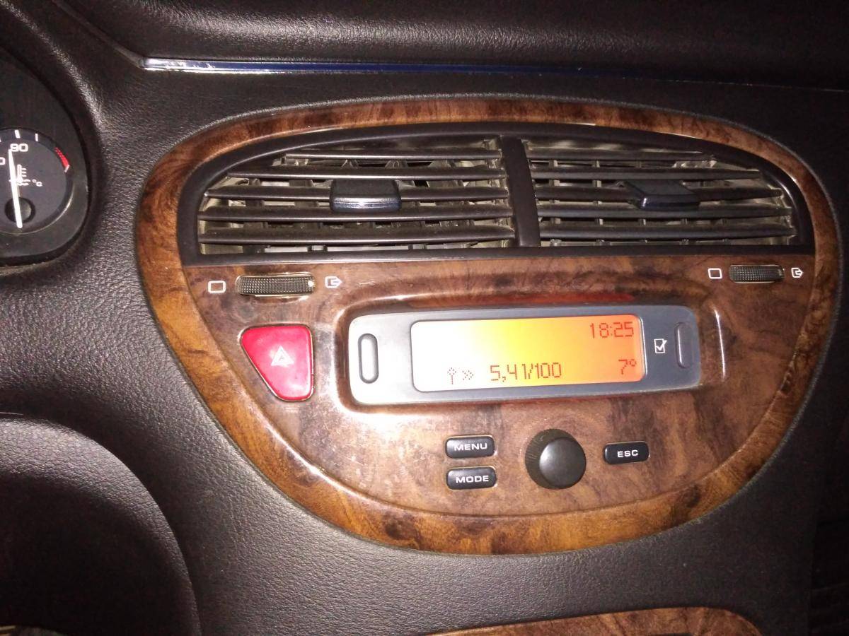

pil0t 607 Опубликовано 11 декабря, 2016 Жалоба Поделиться Опубликовано 11 декабря, 2016 3 человека,дождь,ночь . В дополнении:на холодную стучать форсы,расходомер бредит, турба в место положенных 1,35bar,в сего дует 1,15bar Км 20 по городу и 5 населенных пунктов по дороге Ссылка на комментарий Поделиться на другие сайты Поделиться

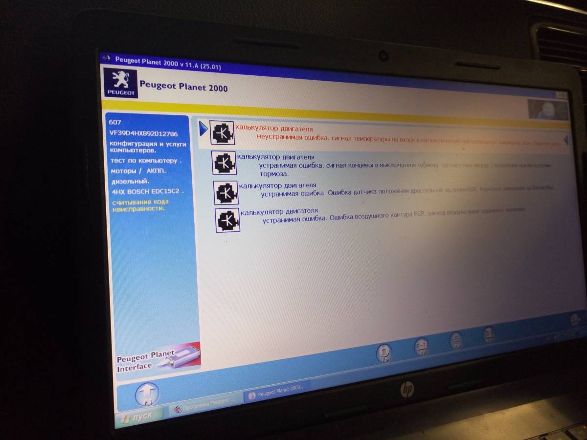

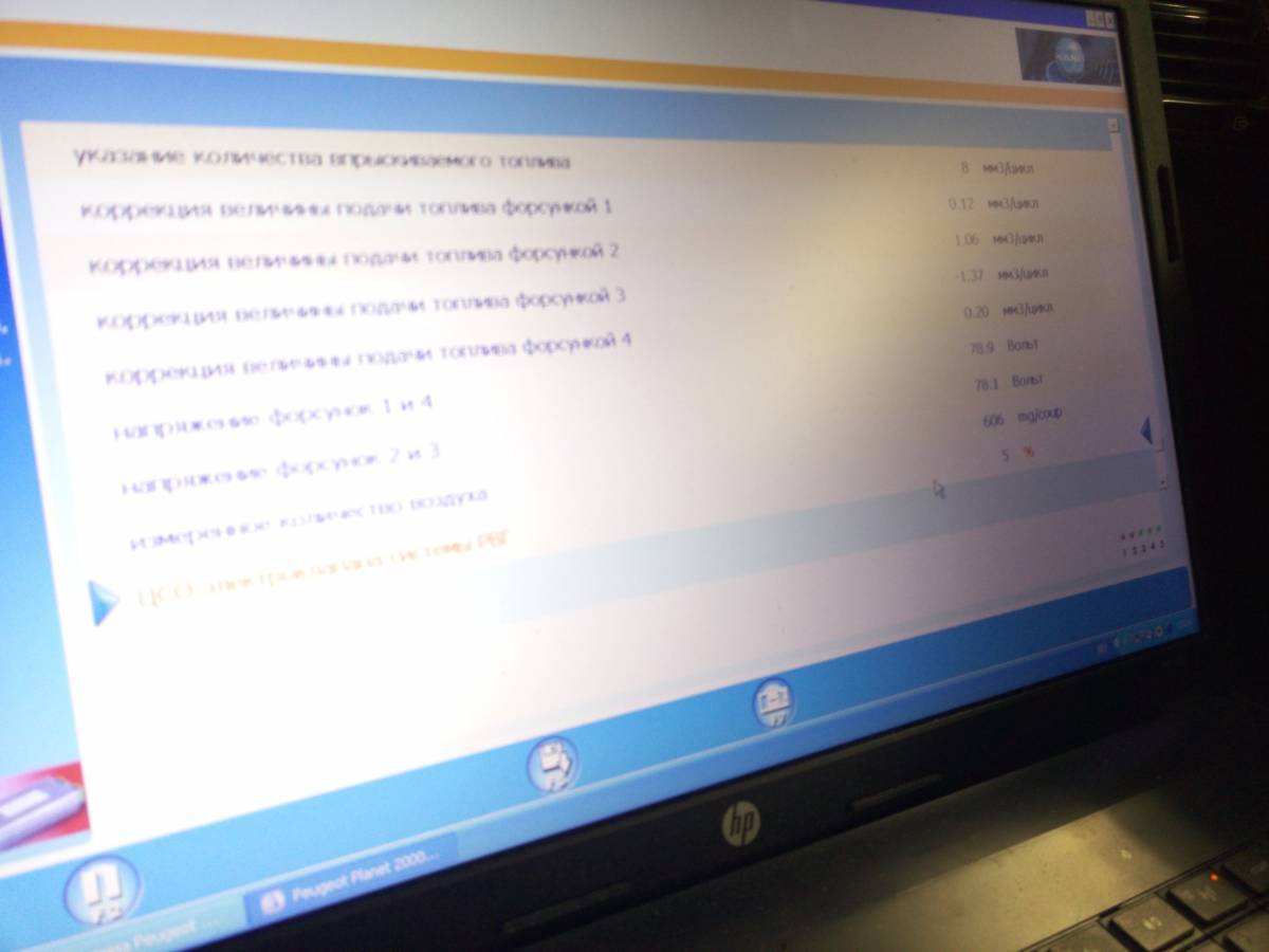

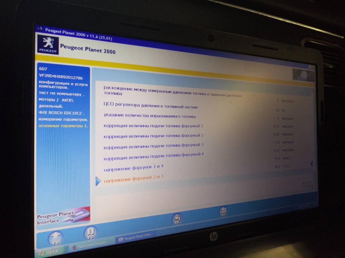

mnlblr Опубликовано 21 февраля, 2017 Жалоба Поделиться Опубликовано 21 февраля, 2017 (изменено) Расход по компу 7.0 л.100 Средняя скорость 26 км/ч Фактически проехал 5000 км и залил топлива 480 литров - расход фактический 9,6 л/100 км Нормальный ли расход ? Машина не тупит, дымит если при разгоне резко тапку в пол. При отключении расходомера, машина перестает ехать и дым уходит полностью. Расходомер поменял по совету одного диагноста, но ничего не изменилось. Ошибки при последнем сканировании. Изменено 21 февраля, 2017 пользователем mnlblr Ссылка на комментарий Поделиться на другие сайты Поделиться
Димыч. Опубликовано 21 февраля, 2017 Жалоба Поделиться Опубликовано 21 февраля, 2017 А что за картинки? Что на них нужно смотреть? Ссылка на комментарий Поделиться на другие сайты Поделиться
Ректор Опубликовано 21 февраля, 2017 Жалоба Поделиться Опубликовано 21 февраля, 2017 @mnlblr отличный расход. не трогай машину ремонтами, ей он не нужен Ссылка на комментарий Поделиться на другие сайты Поделиться
mnlblr Опубликовано 21 февраля, 2017 Жалоба Поделиться Опубликовано 21 февраля, 2017 (изменено) 9 минут назад, Димыч. сказал: А что за картинки? Что на них нужно смотреть? Дал как дополнение к тексту, коррекция форсунок и ошибки. Качество не очень, за это извиняюсь. 5 минут назад, Ректор сказал: @mnlblr отличный расход. не трогай машину ремонтами, ей он не нужен При езде по трассе комп рисует 5 литров, но по факту 7 и более. Тоже норм? И такая разбежка с компом, практически 2,5 литра тоже норм? Изменено 21 февраля, 2017 пользователем mnlblr Ссылка на комментарий Поделиться на другие сайты Поделиться
