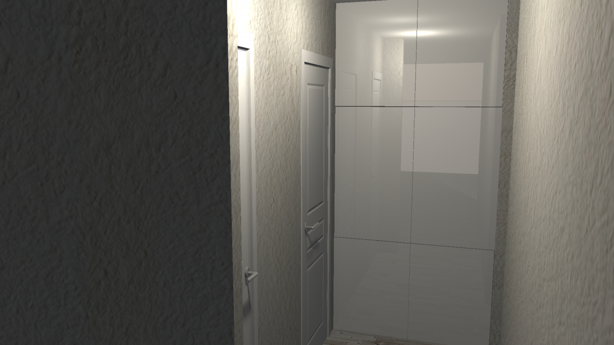

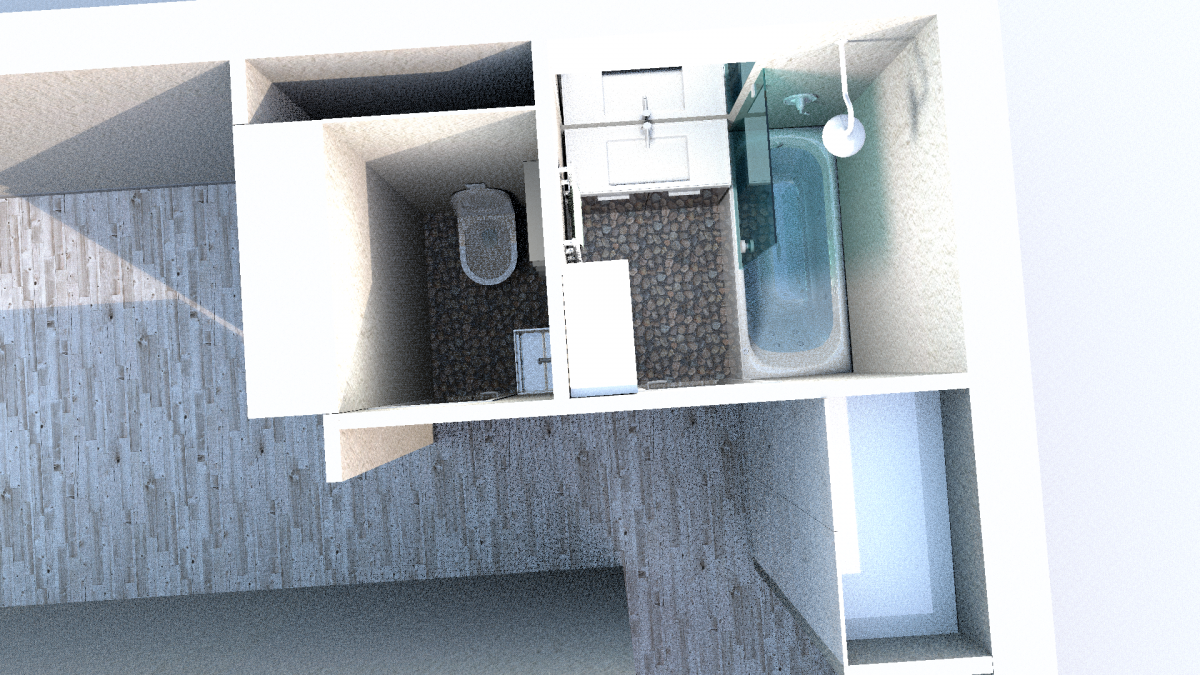

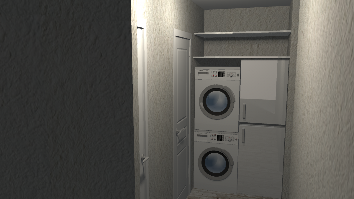

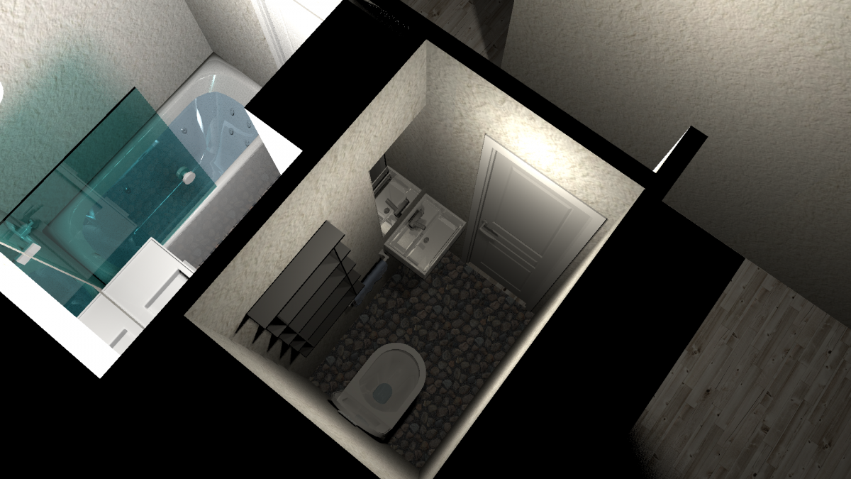

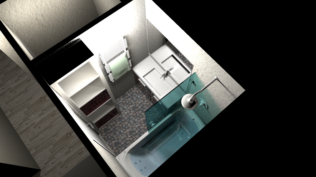

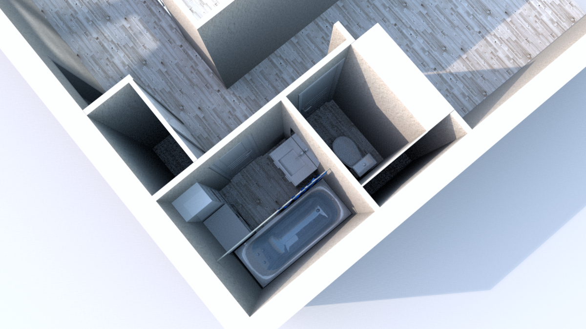

Ректор Опубликовано 9 октября, 2018 Жалоба Поделиться Опубликовано 9 октября, 2018 первый вариант стиралка с сушилкой + встраиваемый холодильник атлант, становятся впритык, запас 1см остаётся. дверь в ванной комнате необходимо сместить влево на 10 см дверь в туалете заменить на 500мм. нарастив проём. ванна естественно меняется на 160см унитаз ставится навесной с инсталяцией + можно поставить короткую версию, это даст возможность вставить раковину 30*40 в туалет. все проёмы получаются закончеными с хорошим видом. на фото не милиметровал, сделано для наглядности, но точно можно сказать, что это минимальные затраты и быстрота. dimqabob 1 Ссылка на комментарий Поделиться на другие сайты Поделиться
Модератор DJ BASS Опубликовано 9 октября, 2018 Модератор Жалоба Поделиться Опубликовано 9 октября, 2018 Да уж...проекты, оторванные от жизни, у каждого свой вкус, не настаиваю. По первой схеме. Ванна поперёк, а не вдоль входа имеет больше преимуществ, более практична, ванна при этом имеет больше вариантов с размещением объектов. Ссылка на комментарий Поделиться на другие сайты Поделиться
Ректор Опубликовано 9 октября, 2018 Жалоба Поделиться Опубликовано 9 октября, 2018 у каждого своё видение, но не расширяя дверной проём нормальная сушка и стиралка в ванную не пройдёт, а расширяя проём не остаётся места для красивого размещения умывальника. архитекторы от бога проектировали сан кабины. оторванный проект от жизни тоже нарисую. Ссылка на комментарий Поделиться на другие сайты Поделиться
