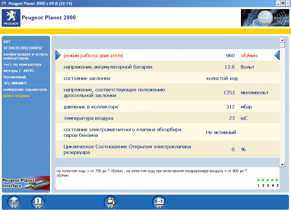

а где в РР2000 эти параметры посмотреть? завтра попробую глянуть. до дома 2000км, дорога будет не легкая. симптомы похожи, дома пробок почти нет, а тут пипец еще и горы

посмотрел данные датчика на холодной незаведенной, на заведенной, прогрел до рабочей, заглушил, вроде все внорме. ноболячки начинаются при долгом стоянии в пробках и смотреть я так понимаю когда начнет глохнуть. было несколько ошибок, стер вроде больше не проявились, когда заводил машину слегка колбасило но потом выровнялась
