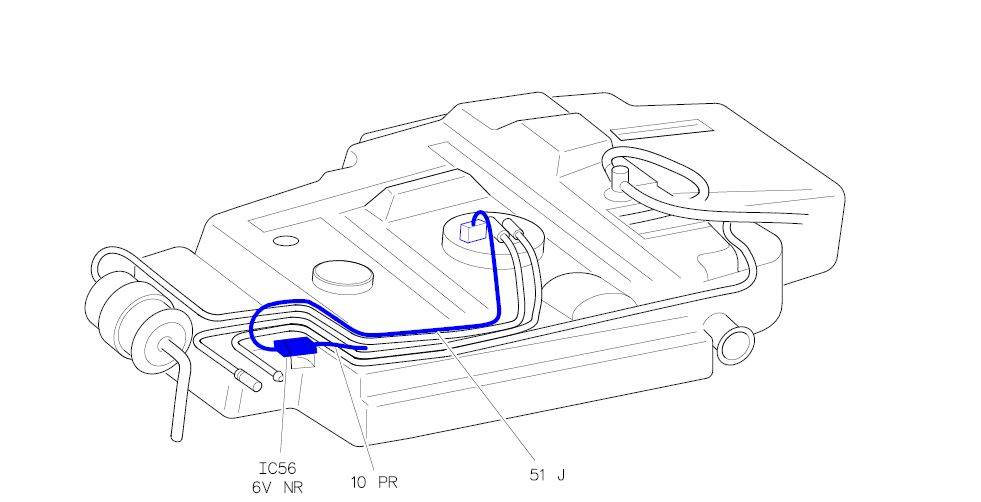

Народ кто знает где проходит провод от уровня топлива
Датчик топлива глючит. Начни с фишки на стакане в баке.

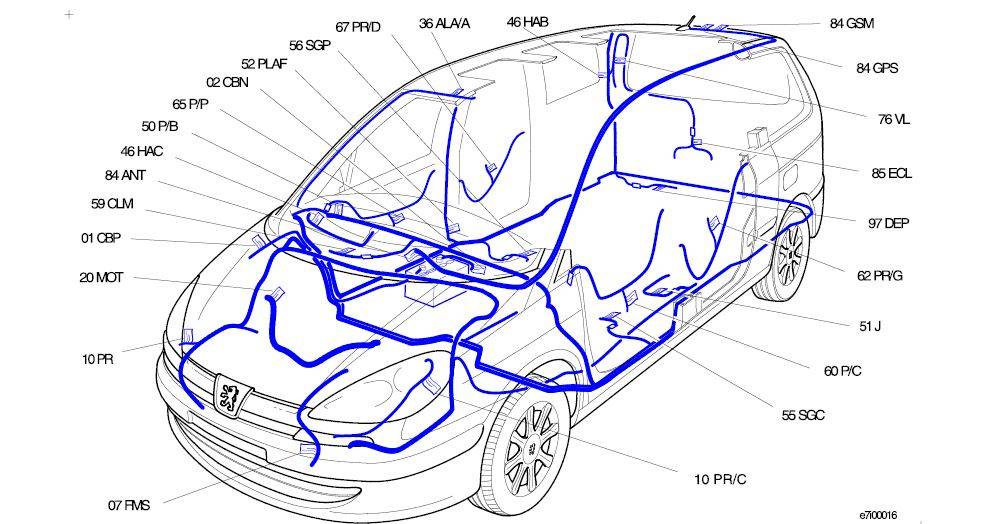

не мне нужен именно провод, нужно подключиться к нему. на фишке их три, хотя могу и ошибаться, схемы нет и не найти ни как.
купил один девайс, пытаюсь подключить. Но так как болею, жена под машину не пускает, а где этот провод проходит посолону хз. потом фотки выложу.

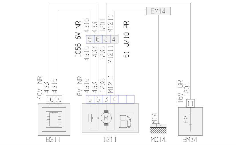

номер жгута 51J до перехода, после 10 pr, по салону он не идет, по салону только от бси, номера проводов и разъемы указаны...

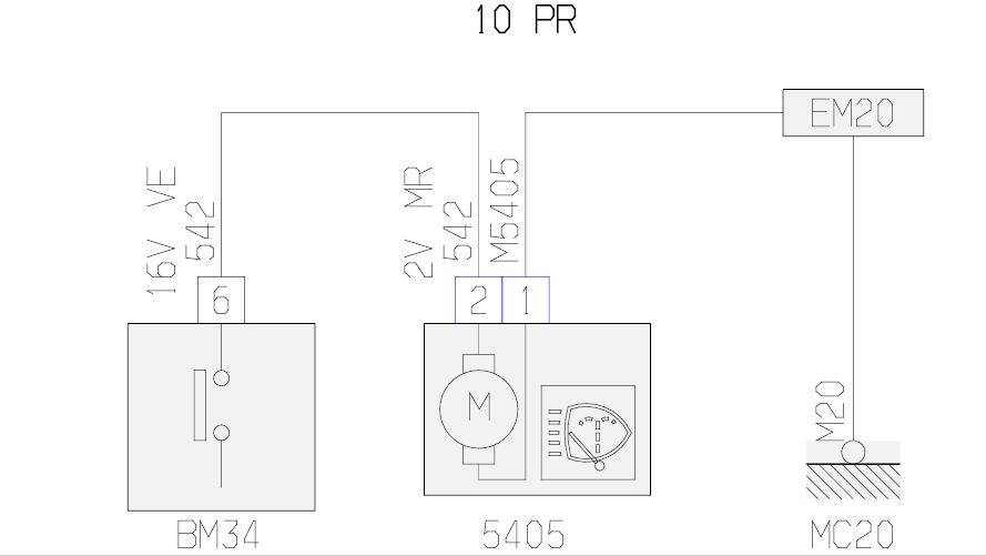

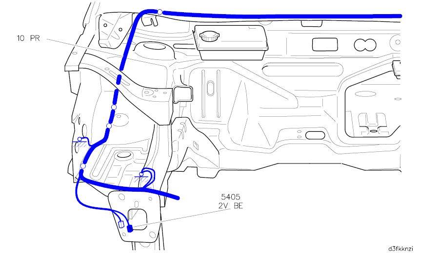

Класные схемы. Что за программа? Может схему омывателя фар для 807 в давесок выгрузите.

Теперь можно не лезть под машину если глючит BSI по датчику топлива.
Респект MSK за информацию
Для адаптации BSI нужен будет двухколодочный выключатель на два положения, сопротивление 350 Ом и будет счастье.

BM34 - это бсм
post-4515-0-03305700-1412168982_thumb.jp
post-4515-0-02719000-1412168993_thumb.jp
BM34 - это бсм
Спасибо, плюсанул Что то датчика уровня омывателя нет. Так и должно быть? Посмотрю фишку свободную сколько там проводов. Помоему больше чем два.
