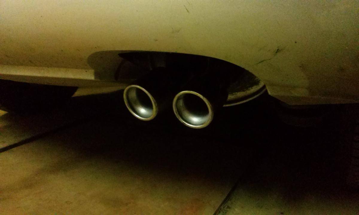

Проконсультируйте по задней части глушителя на Пежо 807 2,0 бенз 2003г.  Что можно поставить из неоригинала, чтобы не было проблем с геометрией. Каталожный номер у FERROZ  16.185, у ВОSAL 190-905 -но это для дизелей, для бензиновых не нашёл. Мой отвалился точно на соединительном хомуте со средней частью. Снял с машины за пять минут (правда с ямы). Фото в посте http://peugeot-club.by/board/topic/36770-kupliu-glushitel-k-pezho-807-20-benzin-2003g/
Стал почти идеально, единственное пришлось удлинить трубу от средней части на 10 см для соединения, т.к. сдвинуть по подвесным штырям сильно нельзя - банка глушителя упирается в правую пружину. Оригинальная банка за счёт своей формы позволяет сдвинуть на всю длину подвесных штырей и даже больше за счёт резиновых подвесов. А в 04.333 банка стандартной овальной формы и поэтому ставится только по месту с возможным сдвигом вперёд-назад 2-3 см. Но главное что труба у него изогнута точно как и у оригинала и легла идеально по теплоизоляционным лоткам. Фото только сзади, когда уже вылез из ямы. Зато теперь выпускные трубы не хуже, чем у бэхи ( у оригинала скромная одна и сиротского вида).Теперь можно вешать на машину 3,0 V6 и участвовать в стрит-рейсинге.
