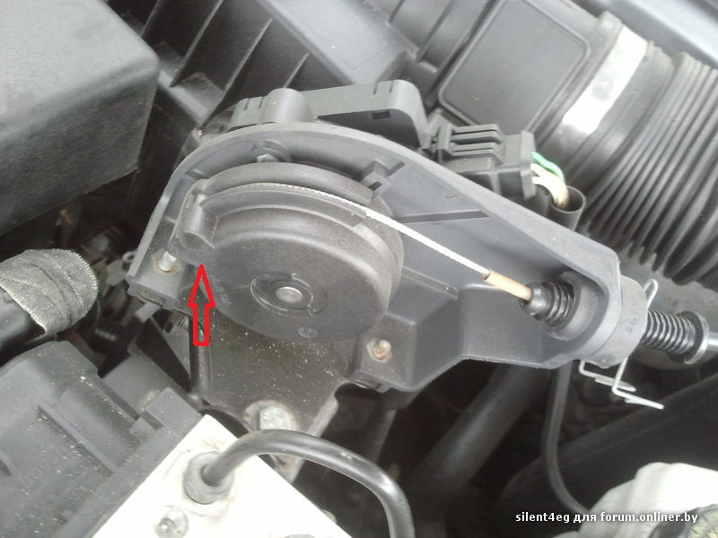

kabaner Опубликовано 4 ноября, 2017 Жалоба Поделиться Опубликовано 4 ноября, 2017 Всем доброго дня. Ситуация такая: ехал на машине и вдруг педаль газа "упала" в пол. Думал что порвался тросик, открыл капот, потянул за тросик. Он вытянулся на 10см и все, больше не тянется. Отцепил тросик от датчика газа и потянул за тросик со стороны педали. Тросик уперся металлическим боченком в оплетку и дальше так же не вытягивается. Значит тросик не порван, но откуда взялись лишние 10см из-за которых упала педаль? Я зацепил тросик обратно на датчик газа, а со стороны педали сделал оборот вокруг места крепления и после защелкнул пластиковую защелку от тросика в педаль. Убрав таким образом лишнею длину тросика педаль стала работать как прежде. Езжу так и не понимаю что произошло... Ссылка на комментарий Поделиться на другие сайты Поделиться
Модератор Citrin Опубликовано 4 ноября, 2017 Модератор Жалоба Поделиться Опубликовано 4 ноября, 2017 Скоба стопорная видимо соскочила с пластикового ограничителя Ссылка на комментарий Поделиться на другие сайты Поделиться
kabaner Опубликовано 4 ноября, 2017 Жалоба Поделиться Опубликовано 4 ноября, 2017 я видел на картинках пластиковый ограничитель со скобой... но у меня ничего такого нет Ссылка на комментарий Поделиться на другие сайты Поделиться
Димыч. Опубликовано 4 ноября, 2017 Жалоба Поделиться Опубликовано 4 ноября, 2017 Справа, на оплётке.. Ссылка на комментарий Поделиться на другие сайты Поделиться
kabaner Опубликовано 4 ноября, 2017 Жалоба Поделиться Опубликовано 4 ноября, 2017 Открыл еще раз капот и все внимательно осмотрел... Все верно, слетела стопорная скоба, ее нет на месте... Citrin, Димыч. Спасибо Ссылка на комментарий Поделиться на другие сайты Поделиться
