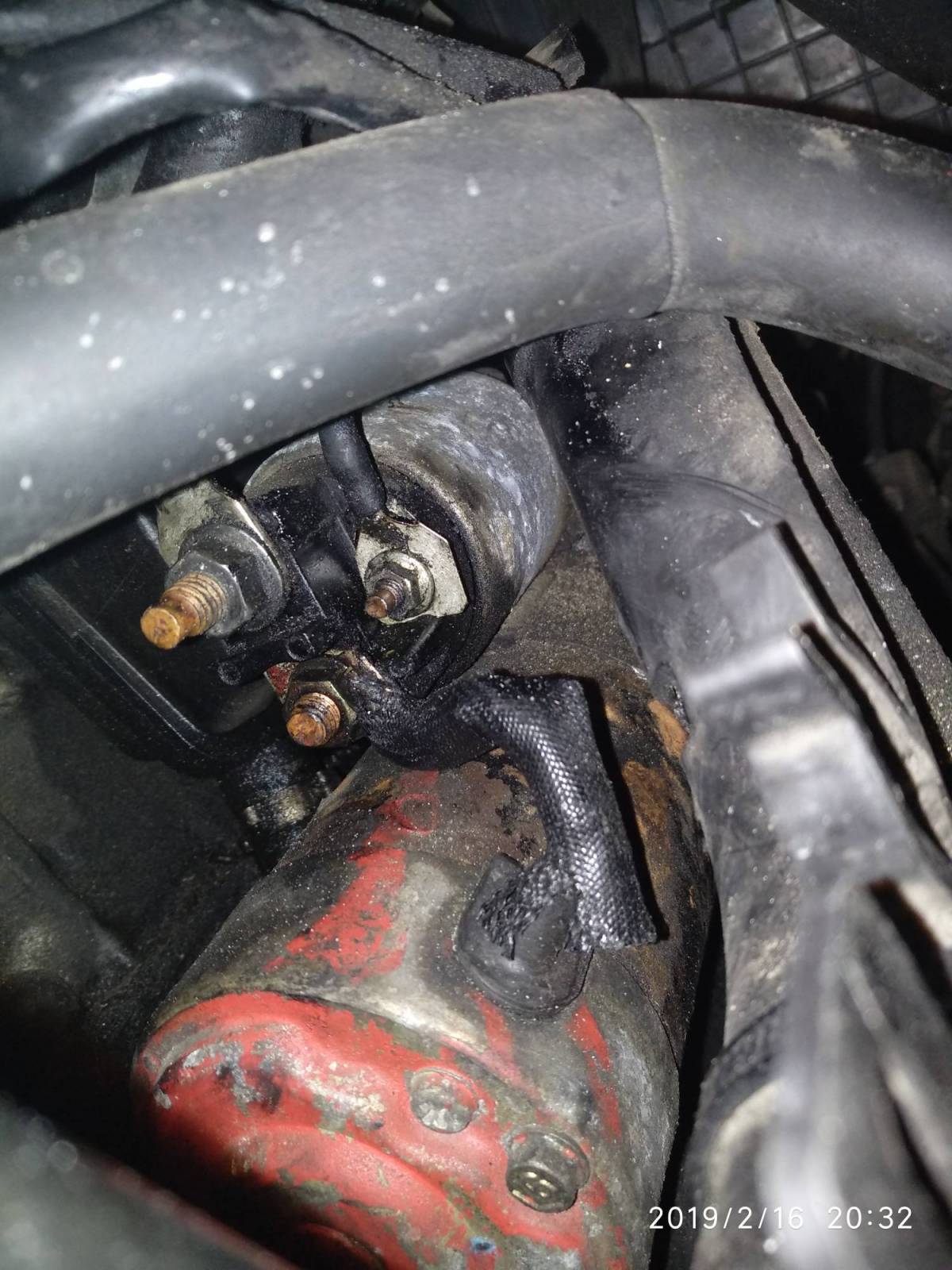

igor12 Опубликовано 16 февраля, 2019 Жалоба Поделиться Опубликовано 16 февраля, 2019 Ребята может кто даст намерок на втягивающее стартера 2.2 дизель ? Ссылка на комментарий Поделиться на другие сайты Поделиться
Димыч. Опубликовано 16 февраля, 2019 Жалоба Поделиться Опубликовано 16 февраля, 2019 Три вида бывает. Какой стартер стоит? Ссылка на комментарий Поделиться на другие сайты Поделиться
igor12 Опубликовано 16 февраля, 2019 Жалоба Поделиться Опубликовано 16 февраля, 2019 Сейчас посмотрю. Ссылка на комментарий Поделиться на другие сайты Поделиться
PEUGEOT 807 Опубликовано 16 февраля, 2019 Жалоба Поделиться Опубликовано 16 февраля, 2019 @Димыч. Я не совсем понял как он сам крутится...он крутится щас попробую объяснить- там где шланг входит в штуцер ..Г..образный он вот если взять пальцами покрутить влево вправо за этот штуцер то он круговыми движениями идёт свободно влево и вправо пробовать на 360 градусов его крутить я не стал оставил все как есть до завтра чтоб спросить здесь у вас нормально это то что он крутится или нет Ссылка на комментарий Поделиться на другие сайты Поделиться
Димыч. Опубликовано 16 февраля, 2019 Жалоба Поделиться Опубликовано 16 февраля, 2019 Ну это же быстросъём, как на топливном фильтре. Ссылка на комментарий Поделиться на другие сайты Поделиться
igor12 Опубликовано 16 февраля, 2019 Жалоба Поделиться Опубликовано 16 февраля, 2019 Спереди нужно снимать корпус фильтра.А сзади вот, наверное трудно определить что за он? Мокрый это пробывал вэдешкой пшикоть. Ссылка на комментарий Поделиться на другие сайты Поделиться
