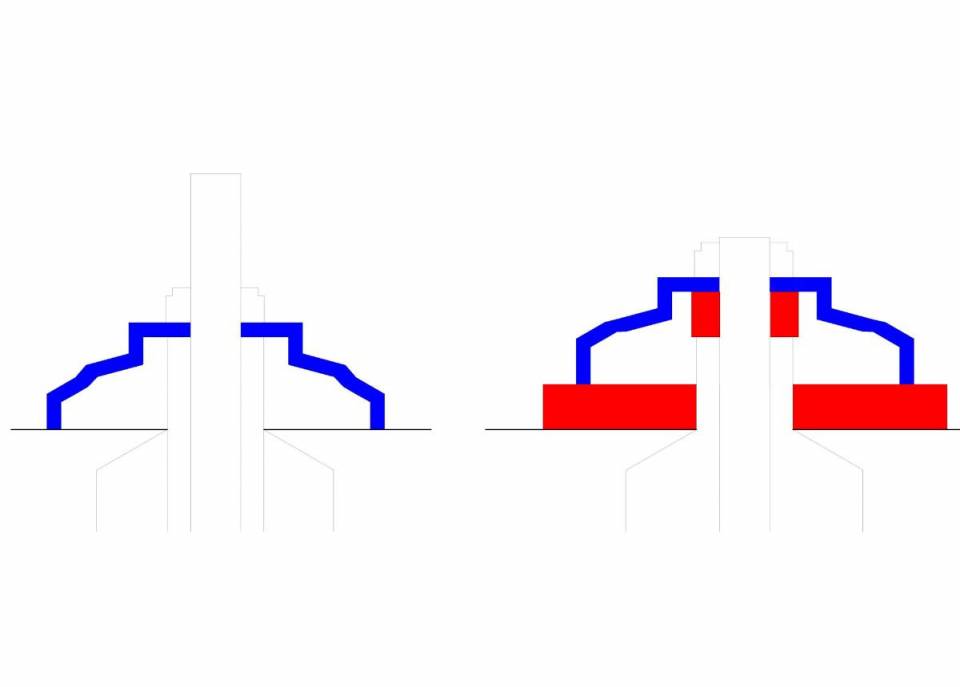

Юрий К Опубликовано 18 октября, 2023 Жалоба Поделиться Опубликовано 18 октября, 2023 Моя история. 5008 2 2018 С покупки (пробег 100) стучало сзади. Стучало так как стучат амортизаторы - на стиральной доске громкий стук/барабан. Прочел вот тут о волшебных прокладках из резины. Многим помогало. https://www.drive2.ru/l/567496984831721962/ Попробовал - не помогло - стук остался. Так как больше там стучать нечему (по мнению СТО) а что могло - я снял и убрал (запаску, сиденья и тд и тп) решил менять аморты. На Драйве все ставили Каябу. Я решил поставить Бильштайн. Купил - поставил - стучат. На сервисе посмотрели при движении/покачали - говорят ходит шток в месте с опорой. Прыгает. Прокладка опять не помогла. С ней стучит тоже. Слепил чертежик. Слева - штатная установка- Справа с доп резинками (красные). Я так понимаю При установки втулка от пыльника выступает в салон и видна. К ней должна прижаться металлическая часть чашки верхней опоры. Так? Если я закручиваю и гайка доходит до упора- значит прижалось. Что тогда стучит? Может я что то не понимаю? Что может стучать? Неужели новые аморты Каяба покупать раз с ними у всех хорошо? Не хочеться.... Ссылка на комментарий Поделиться на другие сайты Поделиться

Юрий К Опубликовано 3 ноября, 2023 Жалоба Поделиться Опубликовано 3 ноября, 2023 В 18.10.2023 в 15:23, Юрий К сказал: Моя история. 5008 2 2018 С покупки (пробег 100) стучало сзади. Стучало так как стучат амортизаторы - на стиральной доске громкий стук/барабан. Прочел вот тут о волшебных прокладках из резины. Многим помогало. https://www.drive2.ru/l/567496984831721962/ Попробовал - не помогло - стук остался. Так как больше там стучать нечему (по мнению СТО) а что могло - я снял и убрал (запаску, сиденья и тд и тп) решил менять аморты. На Драйве все ставили Каябу. Я решил поставить Бильштайн. Купил - поставил - стучат. На сервисе посмотрели при движении/покачали - говорят ходит шток в месте с опорой. Прыгает. Прокладка опять не помогла. С ней стучит тоже. Слепил чертежик. Слева - штатная установка- Справа с доп резинками (красные). Я так понимаю При установки втулка от пыльника выступает в салон и видна. К ней должна прижаться металлическая часть чашки верхней опоры. Так? Если я закручиваю и гайка доходит до упора- значит прижалось. Что тогда стучит? Может я что то не понимаю? Что может стучать? Неужели новые аморты Каяба покупать раз с ними у всех хорошо? Не хочеться.... Итог таков. На ТРЕТЬЕМ сервисе наконец мастеру пришло в голову не тупо менять аморты а посмотреть состояние пыльника/сайлентблока. Там сверху на пыльнике резиновый блок с металичекской втулкой. Втулка впресована в резину- через нее проходит шток в багажник и потом на него одевается верхняя опора. Так вот у меня втулки отслоились от резины и выпадали из сайленблока. Пока не подергаешь вроде не видно. Заменил пыльник и все стало хорошо. При замене задних амортов меняйте обязательно и пыльники . Знаю что пыльник идет в комплекте с ориг. амортом и с Каябой. Бильштайн шел БЕЗ пыльника. DJ BASS 1 Ссылка на комментарий Поделиться на другие сайты Поделиться

Юрий К Опубликовано 19 марта Жалоба Поделиться Опубликовано 19 марта Итого. После замены пыльников (они же сайленблоки) амортизаторов на Оригинал проблемма ушла. Одновременно с этим поменял аморты с Каяба на Бильштайн (купил ранее - лежали). с вероятностью 90% выноваты пыльники.... Если будет стучать - я бы начинал с замены пыльников и верхних опорных чашек. Потом уже лез бы в аморты. DJ BASS 1 Ссылка на комментарий Поделиться на другие сайты Поделиться
