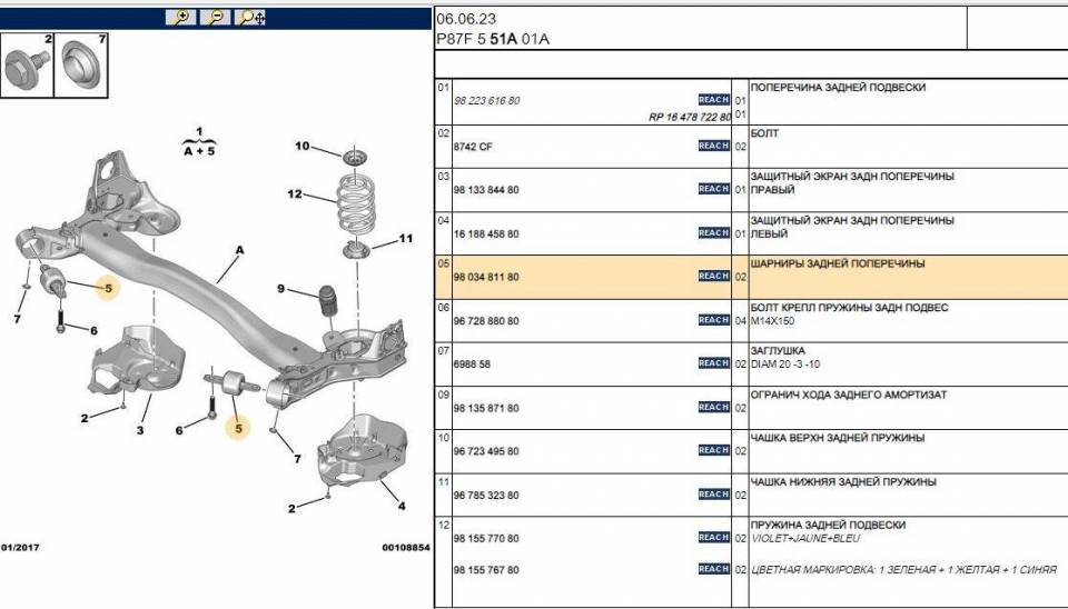

тысяч 5-6 назад поставил на зад новые Саксы, недавно обнаружил , что на ямках стучит  справа сзади.Вопрос такой : есть ли сзади какие-либо сайлент- блоки .которые надо менять или это тупо накрылись новые Саксы.
Да вроде бы все проверил, остаются 2 источника стука-амортизаторы и износ сайлент блоков. И если с амортизаторами всё более мнее понятно, с сайлент блоками ничего непонятно. Вот и интересуюсь, где какие сайлент блоки на задней балке стоят, потому что ничего путного по подвеске не нашёл.
08.08.2022 в 21:33, sibor69 сказал:
Всё что можно.
сайленты стоят в месте крепления балки к кузову.
На моем 307 замена сайлентов убрала стуки, но мои были порваны.

Поменяли сайлент блоки на задней балке, всё нет стуков . по мозгам ничего не бьёт- и это самое главное! Спецы на СТО сказали,что резина практически потеряла упругость и давно надо было сайлент блоки менять.

В 01.09.2022 в 21:24, sibor69 сказал:
Добрый день.
Речь про эти сайлентблоки? Позиция 5?
Мне замена амортоа не помогла - стучит как барабан на стиральной доске.
Кроме сайдентов не знаю на что думать.
Сервис говорит они в норме....

Машинка немного другая, но тоже глухой грохот стоял. Оказались амортизаторы.
У 5008 сверху втулки амортизаторов желательно проверить и может подложить шайб резиновых.
