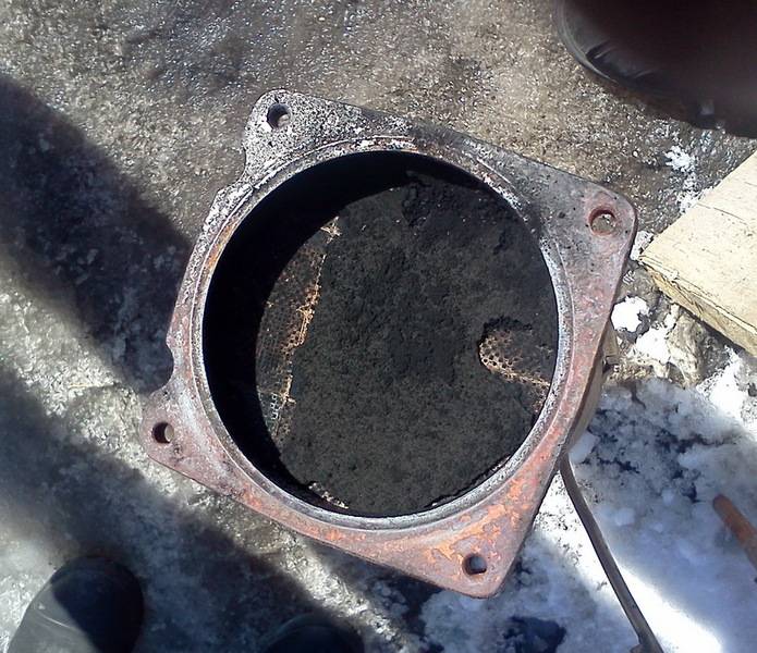

Модератор Citrin Опубликовано 11 марта, 2012 Модератор Жалоба Поделиться Опубликовано 11 марта, 2012 Пежо 307, 2002 год. мотор-RHS. Без присадки проехала 16 тысяч. Симптомы-машина не тянет, в последнее время-глохнет. на момент диагностики-перестала заводиться вообще-хватает и глохнет. Про масло в воздушном фильтре и резко возросшем расходе топлива я говорить не буду Ошибки в моторнике: по перепаду давления и т.д. Результат-на фото. Во время демонтажа часть сажи осыпалась, а так весь периметр был покрыт равномерным 5 ММ !!!! слоем сажи. А ВЫ уверены в своем ФАПе??? Ссылка на комментарий Поделиться на другие сайты Поделиться

slonenok1980 Опубликовано 8 апреля, 2012 Жалоба Поделиться Опубликовано 8 апреля, 2012 Пежо 307, 2002 год. мотор-RHS. Без присадки проехала 16 тысяч. Симптомы-машина не тянет, в последнее время-глохнет. на момент диагностики-перестала заводиться вообще-хватает и глохнет. Про масло в воздушном фильтре и резко возросшем расходе топлива я говорить не буду Ошибки в моторнике: по перепаду давления и т.д. Результат-на фото. Во время демонтажа часть сажи осыпалась, а так весь периметр был покрыт равномерным 5 ММ !!!! слоем сажи. А ВЫ уверены в своем ФАПе??? перфектно.. уменя тут похожий вариантик..сверло вязнет в саже и не сверлит с боем...пежо 407 1.6 2005 год Ссылка на комментарий Поделиться на другие сайты Поделиться
