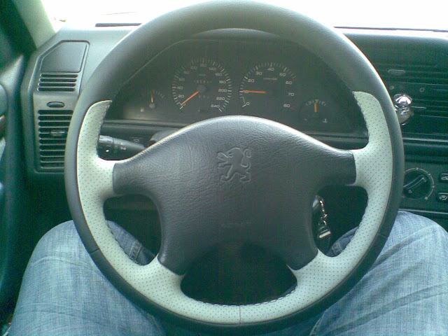

respekt Опубликовано 16 февраля, 2010 Жалоба Поделиться Опубликовано 16 февраля, 2010 (изменено) На днях перетянул руль кожей, хочу показать что получилось. Сделали не хуже родных рулей обтянутых кожей. Предлагали сделать как и в родном из нескольких вставок, но мне захотелось из одного цельного куска кожи. На выбор предлагали даже различные виды швов. Кожа по текстуре практически соответствует текстуре пластика панелей. Делали на мой 406 впервый раз, но получилось отлично... даже некчему прицепиться. Даже не видно что обшит, очень качественно. Мастер сделал скидку мне (вместо 40$ сделали за 35$) и обещал делать скидки для членов пыжеклуба. Фотки с установленным рулем скину позже. телефон кому интересно скину в личку. Изменено 16 февраля, 2010 пользователем Citrin Размер фотографии поправил. На будущее- уменьшаем размер и вес фото любой графической программой. Ссылка на комментарий Поделиться на другие сайты Поделиться

respekt Опубликовано 16 февраля, 2010 Автор Жалоба Поделиться Опубликовано 16 февраля, 2010 Руль нечего снимать: - скинуть клему с акума (чтоб не выбило ошибок) - откручиваешь два болта под самим рулем (ключ под звездочку Т30) - скидываешь подушку (разъеденив две фишки) - откручиваешь под подушкой болт (большая звездочка) - и все... скидывай руль со шлицов... и он у тебя в руках *** до подсоединения фишек подушки клемы акума не накидывать (бо поедешь снимать ошибку аэрбега) если надо звони мастерам они помогут скинуть руль...проконсультируют по телефону ключи могут быть и не под звездочку все зависит от конкретных моделей Ссылка на комментарий Поделиться на другие сайты Поделиться

respekt Опубликовано 16 февраля, 2010 Автор Жалоба Поделиться Опубликовано 16 февраля, 2010 По времени не соорентирую...У меня был запасной руль. Делали они вначале лекало по рулю, соответственно и времени заняло больше. (к примеру сегодня оставлял, на завтра уже был готов).Но я никого по времени не напрягал, единственное условие было чтоб сделали хорошо пусть и неспеша.Так что если на 406 (рест), то лекало у них осталось сделают быстрее.Лучше позвони сам и спроси.Красиво быстро не бывает. Зато руль счас как новый, и ощущение от кожи в руках супер. Ссылка на комментарий Поделиться на другие сайты Поделиться

Professor Опубликовано 17 февраля, 2010 Жалоба Поделиться Опубликовано 17 февраля, 2010 А светлая часть кожи не мажется??? Ссылка на комментарий Поделиться на другие сайты Поделиться
Boriskoff Опубликовано 17 февраля, 2010 Жалоба Поделиться Опубликовано 17 февраля, 2010 Отдавал €50. Светлая кожа немного мажется, но легко чистится салфетками для кожи. Ссылка на комментарий Поделиться на другие сайты Поделиться
