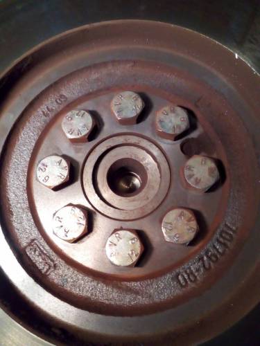

Сергей Романенко Опубликовано 3 декабря, 2017 Жалоба Поделиться Опубликовано 3 декабря, 2017 Вот такой маховик,по этому номеру можно сказать что за он или надо снять,там по моему с другой стороны еще есть номер... 624211900 у него деаметр 240мм,а нужно 230мм,как то так... Ссылка на комментарий Поделиться на другие сайты Поделиться

Den.2005 Опубликовано 3 декабря, 2017 Жалоба Поделиться Опубликовано 3 декабря, 2017 13 минут назад, Сергей Романенко сказал: Вот такой маховик,по этому номеру можно сказать что за он или надо снять,там по моему с другой стороны еще есть номер... 624211900 у него деаметр 240мм,а нужно 230мм,как то так... Все подходит. Только стоит в 2 раза дешевле чем Валео. У меня осталась корзина Валео с выжимным. А есть фото где маховик целеком виден. Ссылка на комментарий Поделиться на другие сайты Поделиться

Сергей Романенко Опубликовано 3 декабря, 2017 Жалоба Поделиться Опубликовано 3 декабря, 2017 Другого фото нету увы!А если честно Димыч я с тобой согласен,у меня уже была такая мысль купить все под оригинал!!!Только есть ли резон купить б,у маховик на МоторЛенд с гарантией месяц уже узнавал...? Ссылка на комментарий Поделиться на другие сайты Поделиться

Сергей Романенко Опубликовано 3 декабря, 2017 Жалоба Поделиться Опубликовано 3 декабря, 2017 А от ситроена маховик и мой маховик Валео они одинаковы?диаметры разные...Валео диск 228мм,а Люк 240мм. Ссылка на комментарий Поделиться на другие сайты Поделиться
патроль Опубликовано 3 декабря, 2017 Жалоба Поделиться Опубликовано 3 декабря, 2017 3 минуты назад, Сергей Романенко сказал: А от ситроена маховик и мой маховик Валео они одинаковы?диаметры разные...Валео диск 228мм,а Люк 240мм. Не снимать же мне для измерения. Но, проверено, диск на этот маховик микрон в микрон идет от 2.1 Т.Д. Выжимной брал от него же, поскольку не обратил внимание при покупке на надломленное ухо. Диск тоже взял, не глядя, да на глаз и не очень отличишь, меньшего диаметра, но там и шлиц меньше. Возможно и корзина бы подошла, но под рукой не оказалось. Вот тебе номера и цифири. Ссылка на комментарий Поделиться на другие сайты Поделиться
