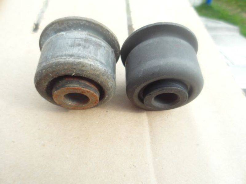

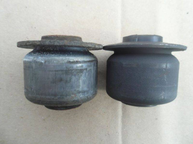

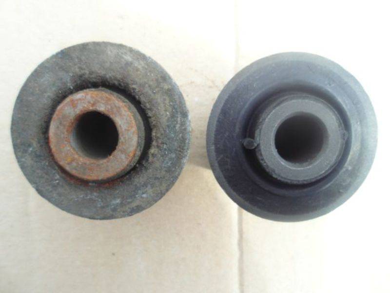

Felix Опубликовано 5 ноября, 2012 Жалоба Поделиться Опубликовано 5 ноября, 2012 Собственно хотел отписатся по поводу сайлентов,купил туцию на жданах отходили 10тыс,даже и того меньше.Сасик тоже не внушил доверия решил я отреставрировать свои, цена вопроса 55$ сделали за 2 часа гарантия 50тыс км делали с танковой резины(как мне сказали).Уже опробовал машина мягче не чего не стучит фото в низу.Каго заинтересую пишите дам контакты. Ссылка на комментарий Поделиться на другие сайты Поделиться

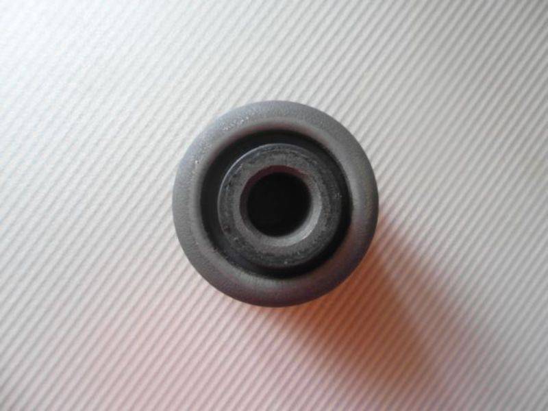

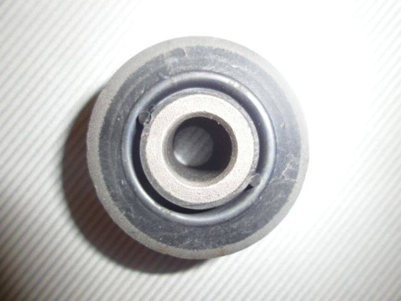

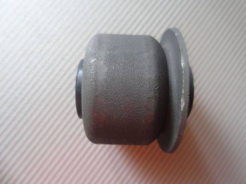

OMOFORIX Опубликовано 23 ноября, 2012 Жалоба Поделиться Опубликовано 23 ноября, 2012 (изменено) Мне привезли вот это. См фото. Заверили что очень качественный сайлент. Упаковку уничножили на СТО. Сайленты установили. Так что выкладываю то, что смог снять. По форме то же что и на фото выше(пост94), но серебристо-белого цвета. 15 у.е. за шт. Изменено 23 ноября, 2012 пользователем OMOFORIX Ссылка на комментарий Поделиться на другие сайты Поделиться
