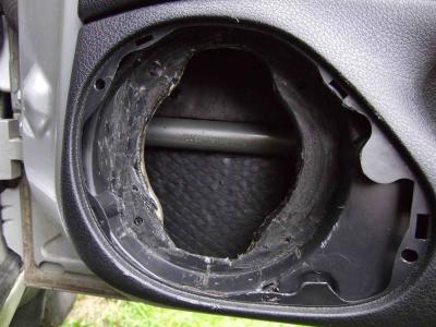

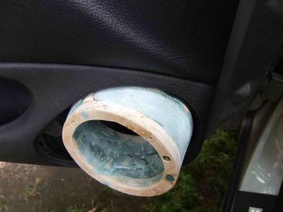

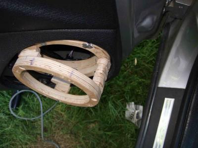

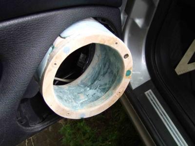

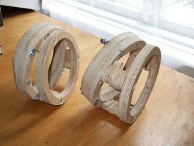

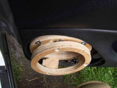

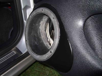

ZUBR Опубликовано 2 мая, 2010 Автор Жалоба Поделиться Опубликовано 2 мая, 2010 (изменено) Випилил лобзиком кольца под динамики и склеил их ежду собой Приступаем к опорным кольцам под подиум Чертим и размечаем. Я сразу же забил усовые гайки под болты крепления, дабы потом не разлезлась фанера. Готовое кольцо Вставляем вместо штатного динамика - примеряем, не промазал ли с дырками под крепление Все гуд Осталось немного окультурить и промазать полиэфиркой, чтобы не расыхалась и не размокала фанера. По проводке на данном этапе проложен силовой кабель по левой стороне машины, однако его придется заменить на кабель большего сечения (2GA) с последующей разводкой на усилители через дистрибьютор. Магнитола подключена напрямую от аккумулятора проводом 4 мм.кв., «минус» взят с кузова. Из багажника (правой стороны) подведены акустические провода сечением 1,5 мм.кв. к высокочастотникам и 2,5 мм.кв к мидам. Провода проложены по правой стороне. Две пары межблочников проложены тоже по правой стороне, но по стойкам и крыше. Рассуждая о местах установки усилителей, пришел к конечному выводу – усилители будут стоять в багажнике по разные стороны в районе задних крыльев, и закрыты фальш-панелями. Данное расположение усилителей потянуло за собой ряд проблем, связанных с очередными затратами. Длина межблочников и акустических кабелей не дотягивает до левой стороны багажника, по этому, принято решение межблочники пустить по центру вдоль тоннеля (с добавлением кабеля на саб), а акустические (на мид или вч) под замену (чтобы хватало до левой стороны). Решено также сделать новый пол в багажнике, к которому будут крепиться усилители. Пол и фальшь-панели обтянем винилом. Пока это то, что видится мне с моей колокольни. Изменено 2 мая, 2010 пользователем ZUBR Ссылка на комментарий Поделиться на другие сайты Поделиться

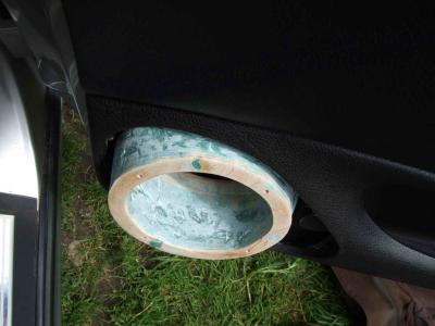

ZUBR Опубликовано 2 мая, 2010 Автор Жалоба Поделиться Опубликовано 2 мая, 2010 Помучавшись с выбором направления динамика, кольца были закреплены Перед этим порывшись в своем шкафу нашел старую майку с длинными рукавами, которая была растянута, вот тут она мне и пригодилась, вернее ее рукава Натягиваем на получившуюся конструкцию Получаем следующее Ссылка на комментарий Поделиться на другие сайты Поделиться

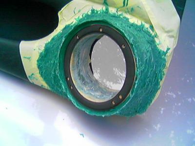

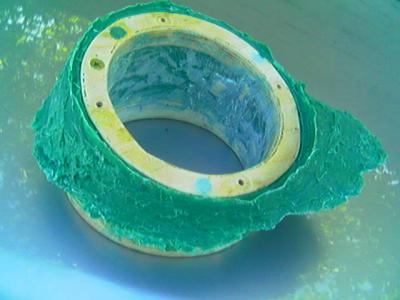

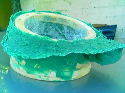

ZUBR Опубликовано 2 мая, 2010 Автор Жалоба Поделиться Опубликовано 2 мая, 2010 (изменено) В заначке была полиэфирная смола И стекломат И понеслась . . . сначала просто все обмазал и дал подсохнуть, чтобы ткань приобрела немного жесткости Затем нарезал стекломат и укладывая в нахлест и промазывая положил один слой. Дал подсохнуть первому слою, благо смола встает быстро (если не промахнешься с отвердителем), замешивал не больше 150 гр а то можно не успеть все промазать пропитать. Положил еще несколько слоев стекловолокна. Старался не допустить воздушных пузырей, а то сразу же теряется жестость. Дав полностью высохнуть подиумам взял шпатлевку со стекловолокном и вывел поверхность до нужной формы. Обработал все наждачкой (80-кой). Получилось пока вот так Под карманами на полу вся лишняя шпатлевка (замучался тереть) Изменено 2 мая, 2010 пользователем ZUBR Ссылка на комментарий Поделиться на другие сайты Поделиться

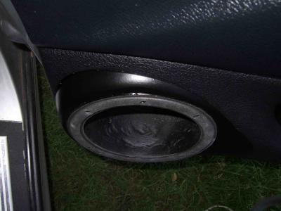

ZUBR Опубликовано 17 мая, 2010 Автор Жалоба Поделиться Опубликовано 17 мая, 2010 Что-то затянулось мое изготовление подиумов, ну да ладно, я никуда не спешу, правда без музыки в машине уже подустал ездить, особенно в последнее время (сцуко глушитель прогарел и на моск давит). Было решено внутренние полости подиума залить монтажной пеной. Прикупил небольшой балон И двай пенить . . . Пена оставалась и я запенил обратную сторону подиумов Когда у пены подсох внешний слой руками примял ее для большей плотности. Единственное чего боялся так это то, что пена порвет подиум, но все обошлось, после тщательного осмотра нигде ничего не отошло, не отвалилось и не отстало! После высыхания пены поработал ножичком, чтобы убрать все лишнее Динамики посадил на винты М4 и усовые гайки вот Обратная сторона Ссылка на комментарий Поделиться на другие сайты Поделиться

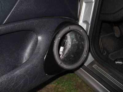

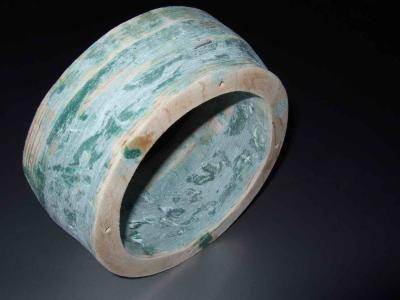

elf Опубликовано 19 мая, 2010 Жалоба Поделиться Опубликовано 19 мая, 2010 Я делал такЗелененькая - это шпаклевка со стекловолокном вроде soudal. К сожалению не все фотки сохранились. Сформированную и подготовленную поверхность покрыл аэрозольной грунтовкой хайгир и поверх несколько слоев краской для бамперов хайгир. Ссылка на комментарий Поделиться на другие сайты Поделиться
