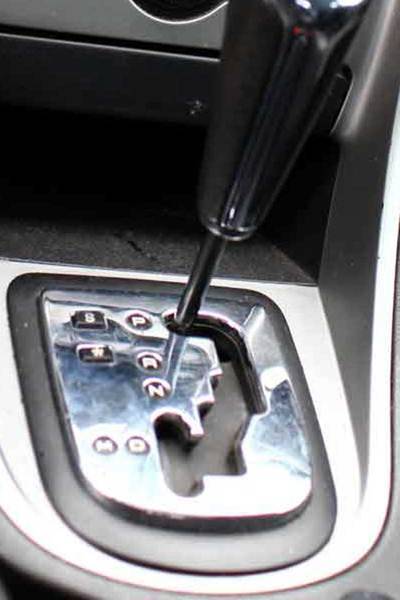

Может кто сталкивался АЛ4 режим мануал не вкл. горит D переключается нормально замечаний нет .307 2001г.в.
Какой режим мануал???Нету в АЛ4 ручного режима переключения. Ставишь на Драйв и поехал.
Может не корректно написал- кулису влево + - не работает!!!!!!! Не высвечиваются 1 2 3 4,только D
