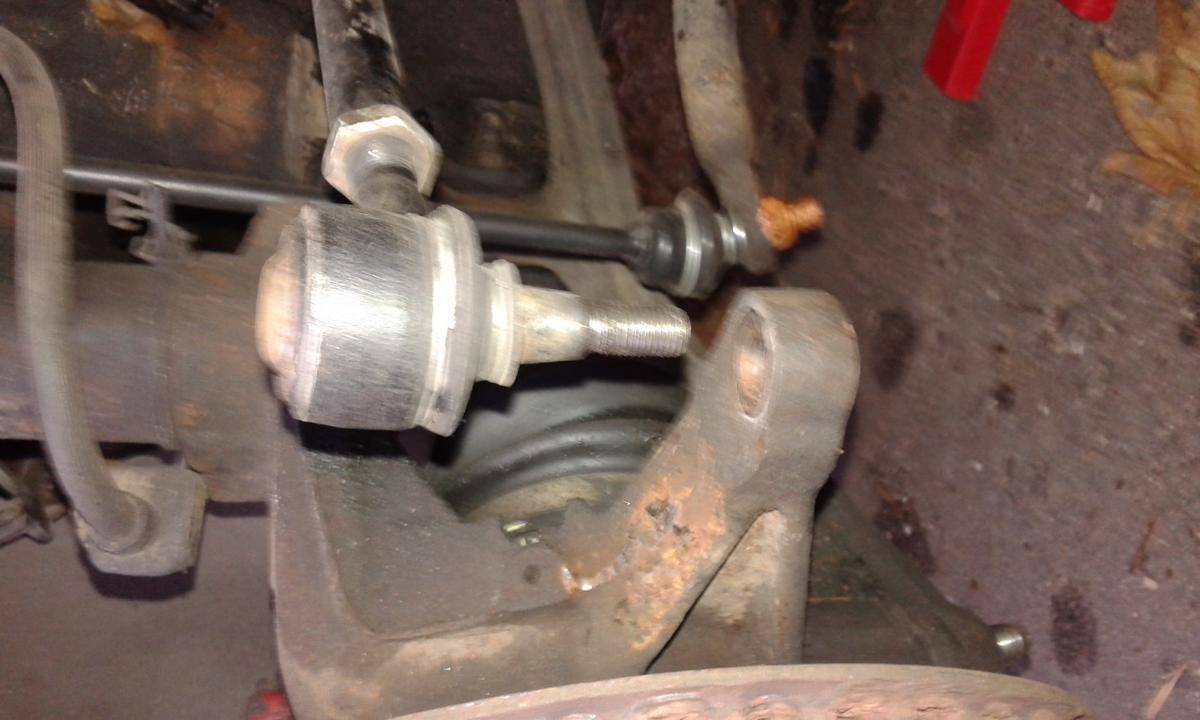

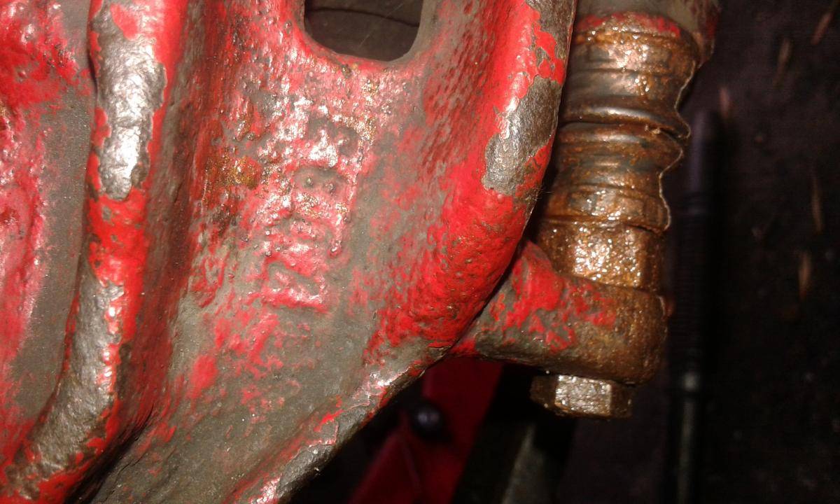

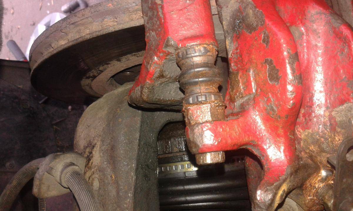

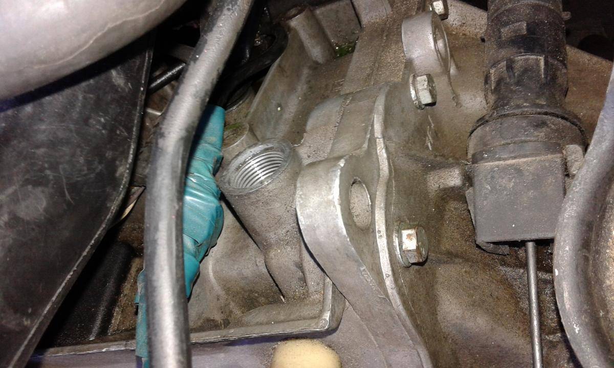

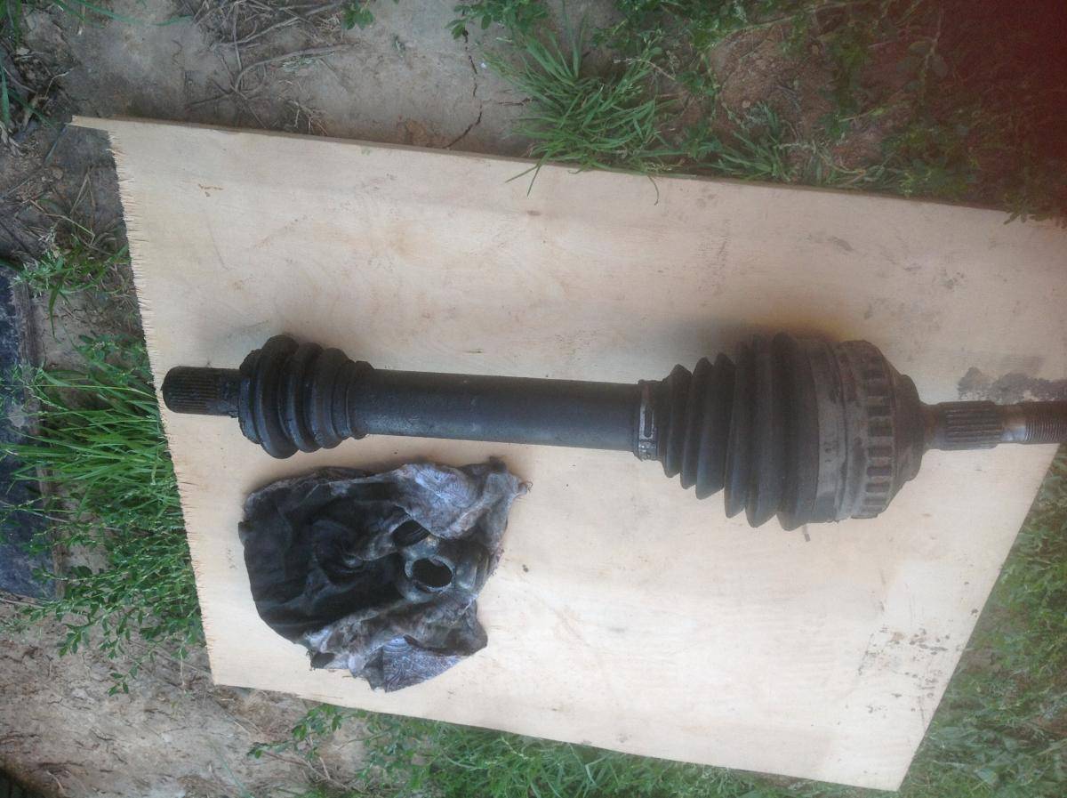

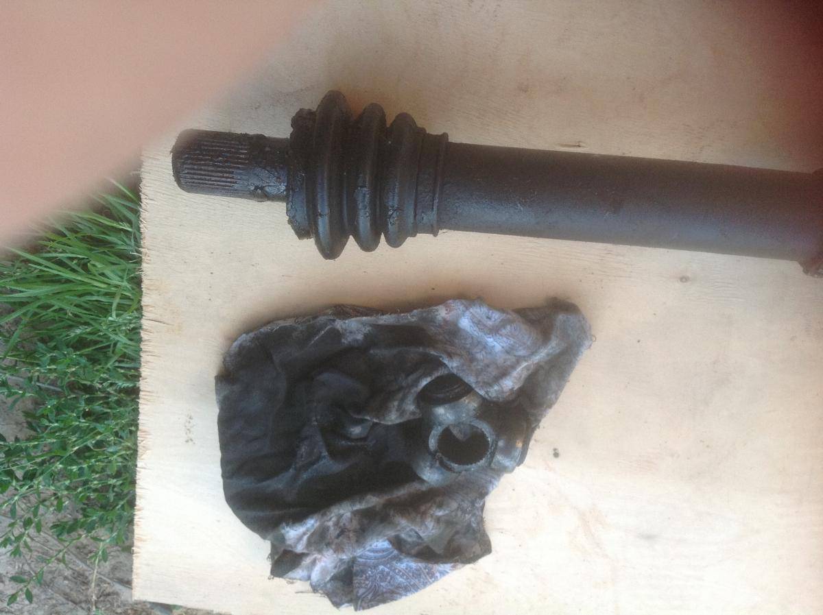

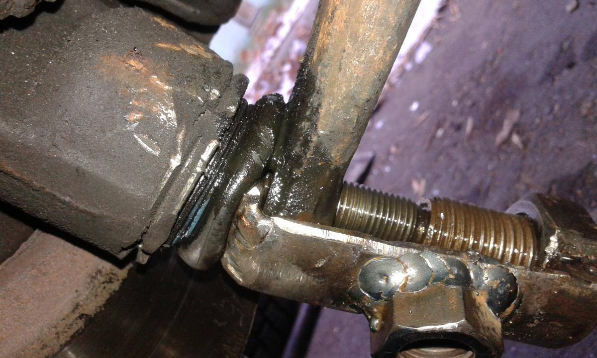

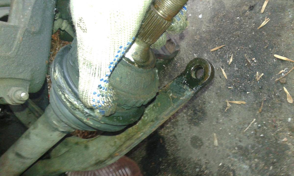

ramzes4686 Опубликовано 22 ноября, 2014 Жалоба Поделиться Опубликовано 22 ноября, 2014 (изменено) 1.Начнем с того что нужна головка на 35.нужно ослабить ступичную гайку и болты колес не подымая машины.2.Подымаем машину.снимаем колесо и ступ.гайку.Откручиваем рулевой наконечник вроде на 17 и выбиваем его. Можно молотком через проставку или лучше сьемником.3.Дальше снимаем суппорт(тут по желанию, но мне удобней было сбивать рычаг с шаровой опоры.)там 2 болта на 13.трубку снимать не надо просто отложить суппорт или подвешать за проволку.4. Откручиваем шаровую опору на 22. Тут я без съемника не обошелся.(съемник пришлось слелать на работе) пока не сделал мучался несколька часов.Одеваем съемник закручиваем и со стороны суппорта постукиваем по рычагу сверху вниз,еще поджимаем и постукиваем и.т.д пока не выскочит. Еще я снял стойку стабилизатора две гайки на 19.подумал что не даст повернуть стойку.(может и не надо)5.Дальше ставим емкость под коробку где входит полуось в коробку.(заодно будем знать сколько сольеться)Одной рукой держим полуось второй тянем стойку за ступицу на себя. Шрус свободен. Поварачиваем стойку вправо влево как вам удобно. Вытягиваем полуось.Дырку я заткнул тряпкой не много держало.Грамм 300 сошло может больше.6.Срезаем пыльник,снимаем хомуты.Дальше я просто положил полуось на колесо без всяких тисков,надставил молоток на внутренюю обойму и резким ударом второго молотка срываем со стопорного кольца шрус. Я сбил с четырех ударов.Дальше разбираем механизм(видео по этому ищите в интернете.) Сделайте фото перед разборкой как стояло.7.Чистим все. Я чистил тряпкой. У кого есть бенз или что то еще можно не разбирая полоскать в ведре.Собираем обратно механизм. Все по одному шарику. Я мучался пол часа без смазки плохо ходит.Далее одеваем хомуты на пыльник и все это одеваем на вал.Надеваем на шлицы шрус и молотком набиваем так же на стопорное кольцо до упора.Зажимаем малый хомут я жал кусачиками, вроде хорошо.Выдавливаем под пыльник всю смазку,у меня был один пакетик.Зажимаем большой хомут.8. Собираем все в обратной последовательности.Готова.Осталось залить тоже количество масла которое слито в емкость. 9.Заливка масла в коробку. сверху на коробке(под капотом)есть пластиковая заглушка,я так понял сапун,откручиваем его ключом на 17.Замеряем количество слитого масло столько же и заливаем обратно.Я купил масло оно было с трубкой поэтому я не мудрил не лейку не бутылку с трубкой.Заливаем масло,закручиваем обратно заглушку и все готово.P.S Строго не судить делал первый раз тему и работу. Изменено 29 ноября, 2014 пользователем ramzes4686 Ссылка на комментарий Поделиться на другие сайты Поделиться
Гость Хулиган Опубликовано 22 ноября, 2014 Жалоба Поделиться Опубликовано 22 ноября, 2014 Когда себе менял, суппорт и стойку стабилизатора не откручивал. Полуось не обязательно вытягивать из коробки. Шаровая легко снимается при помощи 2 домкратов или 1 домкрата и колодки. ПЫ.СЫ. Автору спасибо за фотоотчет. Вот только я бы добавил в него заливку масло в КПП, для полной информации для новичков. Ссылка на комментарий Поделиться на другие сайты Поделиться
ramzes4686 Опубликовано 22 ноября, 2014 Автор Жалоба Поделиться Опубликовано 22 ноября, 2014 добавлю просто еще не заливал.. а полусь сама выскочила как я начал стойку оттягивать. (хотя я ее держал) Ссылка на комментарий Поделиться на другие сайты Поделиться

Гость Хулиган Опубликовано 22 ноября, 2014 Жалоба Поделиться Опубликовано 22 ноября, 2014 (изменено) Шаровая легко снимается при помощи 2 домкратов или 1 домкрата и колодки. Это как. Я рулевой наконечник снимал, под него ставил домкрат и поднимал машину. Шаровую тоже так можно снять ? Освободить "палец" шаровой опоры из поворотного кулака. Теперь понятно? Изменено 22 ноября, 2014 пользователем Хулиган Ссылка на комментарий Поделиться на другие сайты Поделиться
игорь-diesel Опубликовано 23 ноября, 2014 Жалоба Поделиться Опубликовано 23 ноября, 2014 Шаровая легко снимается при помощи 2 домкратов или 1 домкрата и колодки.Это как. Я рулевой наконечник снимал, под него ставил домкрат и поднимал машину. Шаровую тоже так можно снять ? Освободить "палец" шаровой опоры из поворотного кулака. Теперь понятно?Наверное освободить палец опоры из рычага, а не из поваротного кулака. Или я что-то не понял?Самый простой способ, которым я пользуюсь - это установить двухлапчатый или трехлапчатый съемник на 100 мм. Затянуть как следует, что бы был натяг и "по курить" 2-3 минуты. За это время, как правило, происходит "автоматический" съем рычага с пальца опоры. Ссылка на комментарий Поделиться на другие сайты Поделиться
Гость Хулиган Опубликовано 23 ноября, 2014 Жалоба Поделиться Опубликовано 23 ноября, 2014 Шаровая легко снимается при помощи 2 домкратов или 1 домкрата и колодки.Это как. Я рулевой наконечник снимал, под него ставил домкрат и поднимал машину. Шаровую тоже так можно снять ?Освободить "палец" шаровой опоры из поворотного кулака. Теперь понятно?Наверное освободить палец опоры из рычага, а не из поваротного кулака. Или я что-то не понял?Самый простой способ, которым я пользуюсь - это установить двухлапчатый или трехлапчатый съемник на 100 мм. Затянуть как следует, что бы был натяг и "по курить" 2-3 минуты. За это время, как правило, происходит "автоматический" съем рычага с пальца опоры. ДА, да. Ссылка на комментарий Поделиться на другие сайты Поделиться

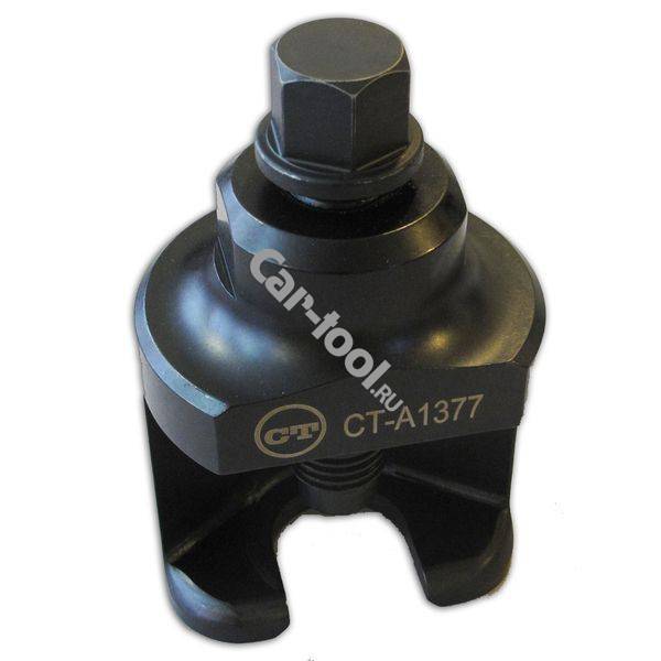

ramzes4686 Опубликовано 23 ноября, 2014 Автор Жалоба Поделиться Опубликовано 23 ноября, 2014 А какой сьемник лучше купить, может есть проверенный вариант для 406. Молотком не люблю что то делать. Вот такого принципа отличный.Но без молотка все равно не обойдешся я думаю. Ссылка на комментарий Поделиться на другие сайты Поделиться
игорь-diesel Опубликовано 23 ноября, 2014 Жалоба Поделиться Опубликовано 23 ноября, 2014 А какой сьемник лучше купить, может есть проверенный вариант для 406. Молотком не люблю что то делать. Вот такого принципа отличный.Но без молотка все равно не обойдешся я думаю.Такой съемник я даже никогда не видел.:-)Двухлапчатый или трехлапчатый съемник, размер 100 мм, вполне подходит. И не надо покупать спецсъемник. Ссылка на комментарий Поделиться на другие сайты Поделиться
Дениs Опубликовано 23 ноября, 2014 Жалоба Поделиться Опубликовано 23 ноября, 2014 Автор, вы выполнили много лишней работы. Достаточно было только освободить шаровую от лапы и оттянуть кулак. Чтобы не доливать масло нужно выше поддомкрачивать. И никогда не выбивайте наконечники молотком если не планируется их замена. Ссылка на комментарий Поделиться на другие сайты Поделиться

ramzes4686 Опубликовано 23 ноября, 2014 Автор Жалоба Поделиться Опубликовано 23 ноября, 2014 А какой сьемник лучше купить, может есть проверенный вариант для 406. Молотком не люблю что то делать. Вот такого принципа отличный.Но без молотка все равно не обойдешся я думаю.Такой съемник я даже никогда не видел.:-)Двухлапчатый или трехлапчатый съемник, размер 100 мм, вполне подходит. И не надо покупать спецсъемник. я не покупал а сделал сам.Автор, вы выполнили много лишней работы. Достаточно было только освободить шаровую от лапы и оттянуть кулак. Чтобы не доливать масло нужно выше поддомкрачивать. И никогда не выбивайте наконечники молотком если не планируется их замена. я скажу вам больше всего я отмучался с шаровой. А остальное снял быстро для удобства. Решать вам. Ссылка на комментарий Поделиться на другие сайты Поделиться

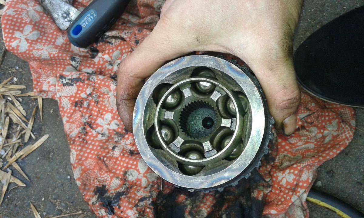

Shel Опубликовано 9 августа, 2015 Жалоба Поделиться Опубликовано 9 августа, 2015 Ребят а некто не подскажит насчет правого шруза!!!!! Я сегодня шаровую отсоеденил рулевой наконечник отсоеденил шруз и ступицы вытащил и он у меня выскочил из приводного вала!!! Это нормально? Причем с лёгкостью! Никто не сталкивался??? Ссылка на комментарий Поделиться на другие сайты Поделиться
Димыч. Опубликовано 10 августа, 2015 Жалоба Поделиться Опубликовано 10 августа, 2015 Стопорное кольцо предыдущий владелец не поставил. Но это не страшно. Ссылка на комментарий Поделиться на другие сайты Поделиться
Модератор Daiver Опубликовано 10 августа, 2015 Модератор Жалоба Поделиться Опубликовано 10 августа, 2015 Стопорное кольцо предыдущий владелец не поставил. Но это не страшно.Страшно. Ссылка на комментарий Поделиться на другие сайты Поделиться

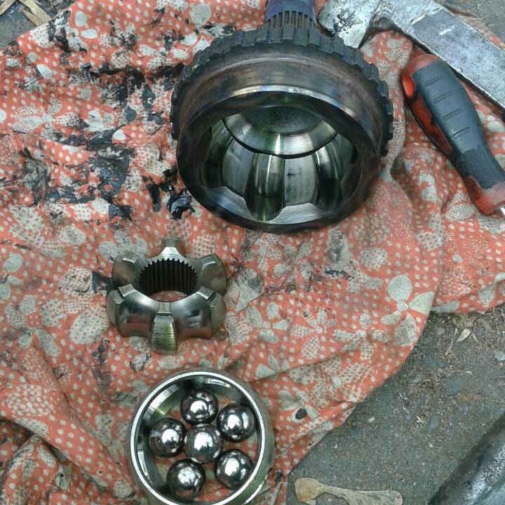

Shel Опубликовано 10 августа, 2015 Жалоба Поделиться Опубликовано 10 августа, 2015 Так ребят а можно по подробней если не трудно. Что за стопорное кольцо и где оно там должно стоять?и если можно на картинке покажите.))) Ссылка на комментарий Поделиться на другие сайты Поделиться
Модератор Daiver Опубликовано 10 августа, 2015 Модератор Жалоба Поделиться Опубликовано 10 августа, 2015 Внутри гранаты ШРУСа, на полуоси в пазу стоит стопорное кольцо. Оно удерживает вал полуоси от лишних перемещений внутри внешнего ШРУСа и внутреннего. В шапке темы есть фото с ним, после фоток с разобранным ШРУСом. Ссылка на комментарий Поделиться на другие сайты Поделиться
Димыч. Опубликовано 10 августа, 2015 Жалоба Поделиться Опубликовано 10 августа, 2015 Снял ты шрус, на полуоси можешь видеть шлицы. Почти на самом кончике вала есть паз, поперёк шлицов. В нём и должно находиться стопорное кольцо. Ссылка на комментарий Поделиться на другие сайты Поделиться
Димыч. Опубликовано 10 августа, 2015 Жалоба Поделиться Опубликовано 10 августа, 2015 Внутри гранаты ШРУСа, на полуоси в пазу стоит стопорное кольцо. Оно удерживает вал полуоси от лишних перемещений внутри внешнего ШРУСа и внутреннего. В шапке темы есть фото с ним, после фоток с разобранным ШРУСом. В триподе полуось должна свободно ходить в направлении к нему-от него. Ссылка на комментарий Поделиться на другие сайты Поделиться
Модератор Daiver Опубликовано 10 августа, 2015 Модератор Жалоба Поделиться Опубликовано 10 августа, 2015 Эээ нет, кабы стопор был не нужен его бы там не было, логично ведь. Вдаваться в подробности конструкции лень Ссылка на комментарий Поделиться на другие сайты Поделиться
Димыч. Опубликовано 10 августа, 2015 Жалоба Поделиться Опубликовано 10 августа, 2015 Есть и должен быть. Ссылка на комментарий Поделиться на другие сайты Поделиться
Shel Опубликовано 11 августа, 2015 Жалоба Поделиться Опубликовано 11 августа, 2015 Ребят не как не мог добраться до интернета . Мне кажется вы ошибаетесь и говорите мне о левом шрусе а меня правый интересует. Ссылка на комментарий Поделиться на другие сайты Поделиться
Димыч. Опубликовано 11 августа, 2015 Жалоба Поделиться Опубликовано 11 августа, 2015 Мы о наружнем шрусе говорили. Ты же не сказал, что трипод разбираешь. И разницы нет, слева, справа. Трипод фиксируется на полуось стопорами. А вообще, читай сам http://automn.ru/peugeot-406/peugeot-18017-10.m_id-1850.m_id2-.html Ссылка на комментарий Поделиться на другие сайты Поделиться
