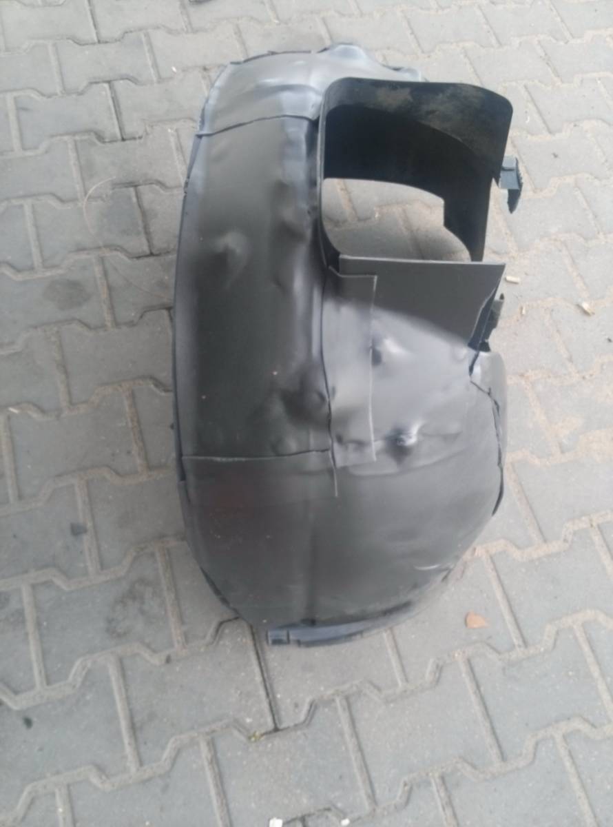

Итак шумка в 3008 супер, но если сравнивать даже с 307 то пластиковые локера без шумоизоляции, все кроме переднего пассажирского на котором приклеены два очень маленьких кусочка ...и это более чем странно. Получается какой то регресс  а не прогресс (тем более что авто даже разных классов). По идеи на 3008 аля кроссовер должны быть обклеены все локера...

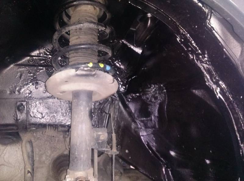

В итоге снял их, арки залил жидкой резиной использовал баллоны фирмы higear (http://avtokosmetika-pro.ru/index.php?ukey=product&productID=80)  а сами локера обклеил прессованным паралоном. Заодно выковырял кучу песка который скапливается в начале передних порогов.
Все днище (до кучи) обработал антикором фирмы NOVOL под баранку антигравий и частично с каучком ...В принципе т.к. все материалы стоят не дорого то сильно не заморачивался с очисткой кузова (даже не мыл днище)...цель больше преследовал не защитить кузов а улучшить шумоизоляцию...а заодно проверю на сколько хватит...
Эффект просто супер...на очереди двери. Впервые я на трассе услышал звук мотора а не колес...

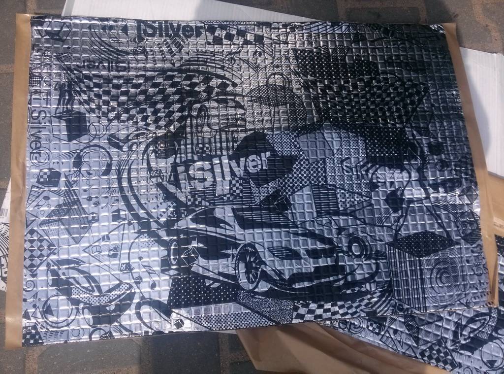

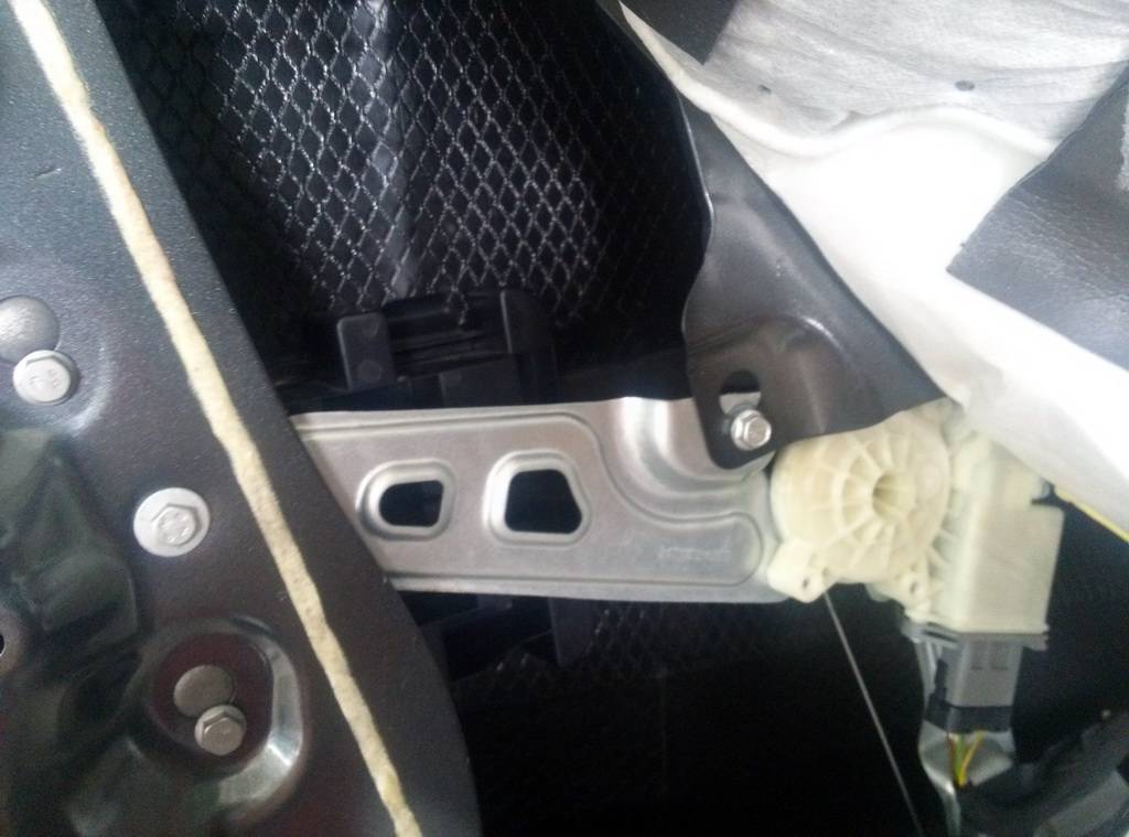

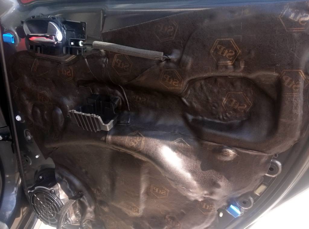

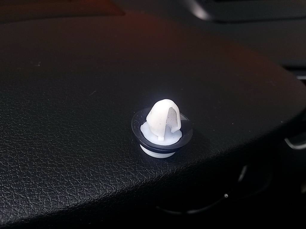

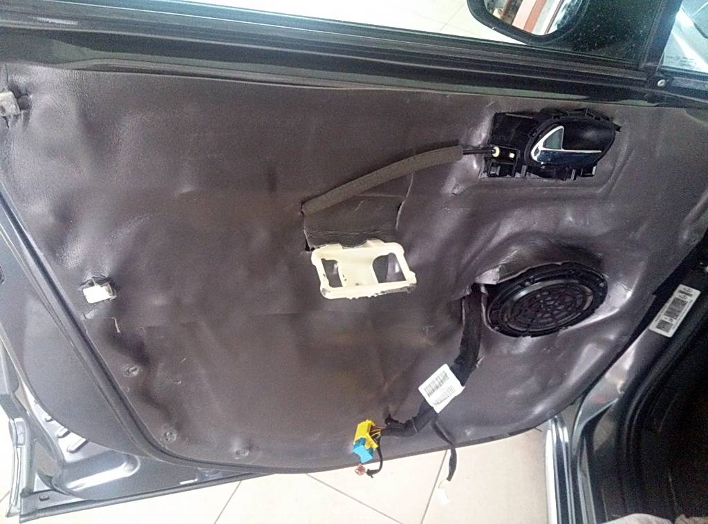

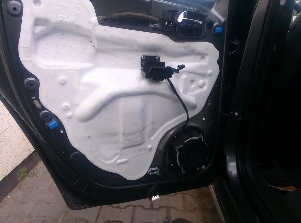

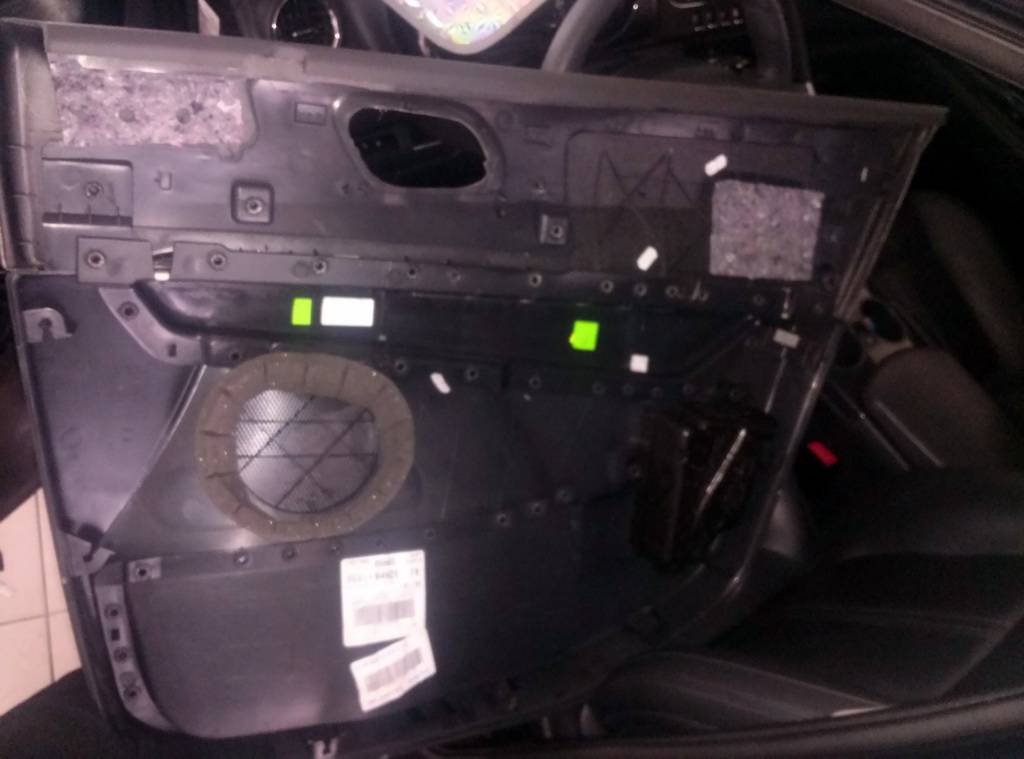

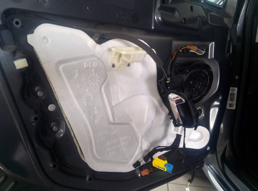

Итак сегодня добрался до двери водительской. Снял обшивку сломал всего 2 пистона...пистоны улучшены по сравнению с 307. Форма такая же но еще добавлена резинка чтобы они не гремели. После демонтажа панели сразу увидел где она скрипела и тёрла (кое где конкретно протерло краску)...Срезал заводскую шумку белого цвета (кстати сделана оч даже не плохо на внутреннем слое было что то типа синтепона или спанбонда - не знаю как назвать). При том что площадь двери огромная никаких заводских виброизоляторов не обнаружил (иногда производитель наклеивать квадрат 15 на15 или около того) зато обнаружил пластиковый АБСОРБЕР ЭНЕРГИ УДАРА который на защелках крепится к ребру жесткости и довольно сильно болтается и тоже немного потер краски. Все это было демонтировано и проклеено вибропластом. Динамики вообще никакие хотя играют не плохо...при  детальном прослушивании пришел к выводу что пойдут на замену. Обнаружил и вибрацию в ручке (внешней) открывания двери но как не думал не смог придумать как ее убрать...конструктивная недороботка.

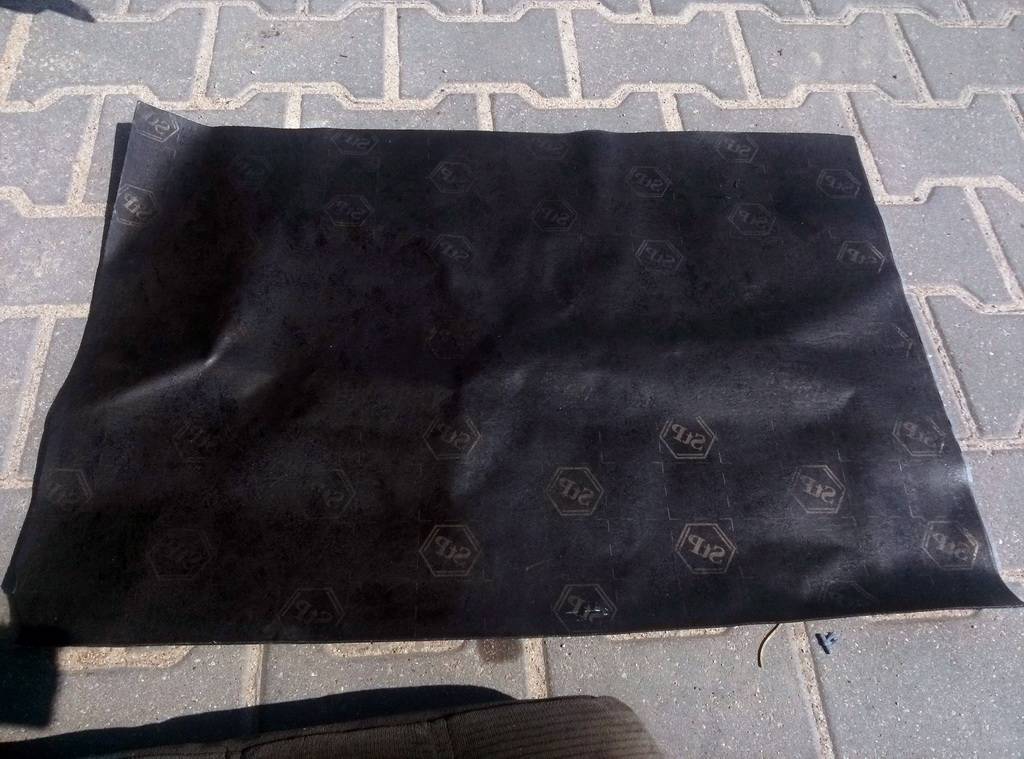

Снаружи долго думал отрывать заводскую шумку или нет...но в итоге решил не отрывать а на верх ее обклеить вибропластом...и затем уже все обклеиваем шумоизоляцией типа сплен.
Выглядит все примерно вот так
Не решил имеет ли смысл обклеивать навесной пластик спленом (слабо верится что это что то даст)..пока навесил как было...в результате работы панель перестала поскрипывать при нажимании и дверь стала закрываться очень солидно.

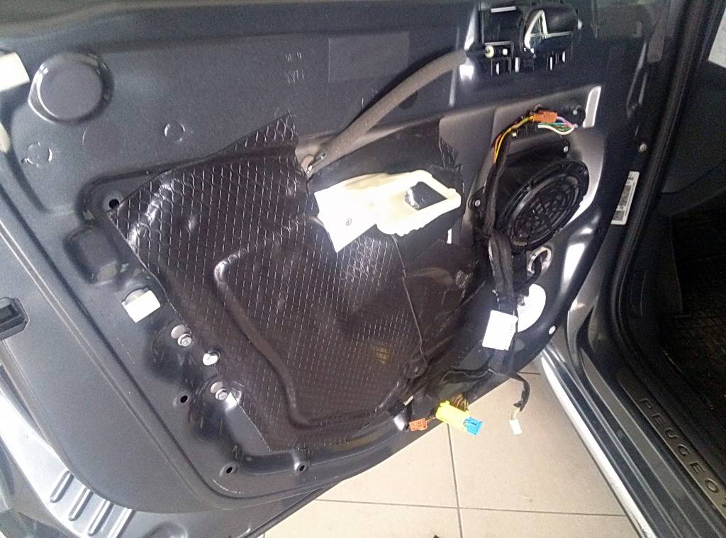

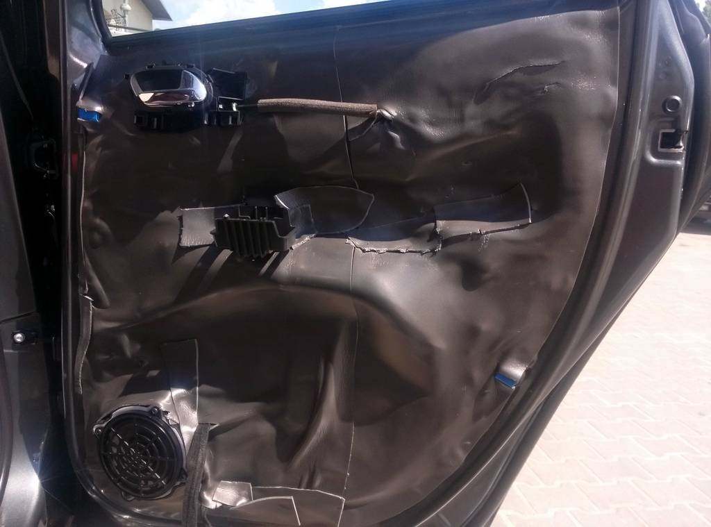

Фотки задней двери.
Наконец то я закончил шумку всех дверей включая багажник. Внутрь задней двери обклеил вибропластом с фольгой он очень мягкий и оч удобно с ним работать не дубеет после остывания (жалею что им не оклеил и передние двери). Очень хорош для гашения вибраций. Второй материал чуть толще и очень сильно дубеет при остывании (очень хорошо подходит для оклейки технических дырок т.к. уже при комнатной температуре практически не гнется и сохраняет форму).

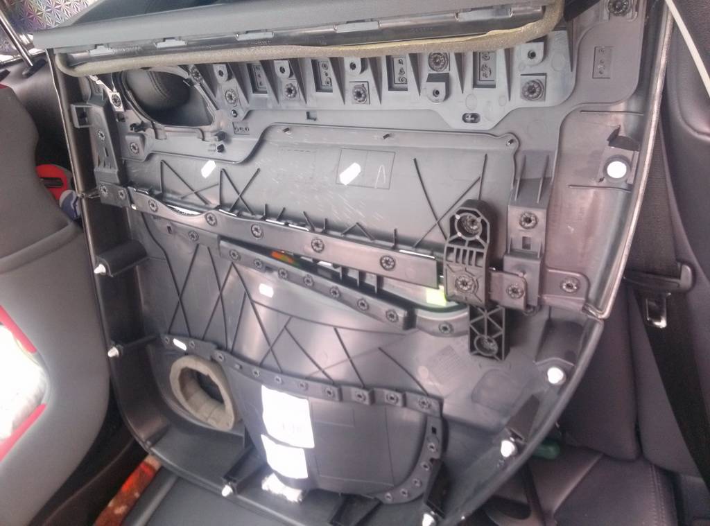

Шумка сверху класически. Пистонов сломано по 1-2 в каждой двери...пистоны нового образца прорезинены...хоть какая то модернизация.
Итог всей работы: из плюсов очень хорошо играет музыка (динамики решил не менять)...очень тихо стало в салоне...легонько закрываются двери с солидным звуком бизнес класса...из минусов шумки дверей - снова вернулся шум с колес и мне кажется он стал еще громче чем был до того как я обклеил локеры и арки... Все познается как говорится в сравнении... до оклейки дверей я колес не слышал.
