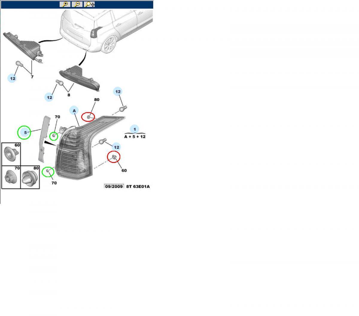

Андрей Вас. Опубликовано 15 сентября, 2015 Автор Жалоба Поделиться Опубликовано 15 сентября, 2015 два винта открутил и тихонечко нажимая на фонарь сбоку, тащишь назад по полозьям...он с щелчком должен отстегнуться, только сразу не рви, а то провода оторвёшь... я так и делал но не выходит, потом нашел такое фото, то что зеленое снял, то что красное держит фару и как их открутить не понятно. Ссылка на комментарий Поделиться на другие сайты Поделиться

Андрей Вас. Опубликовано 15 сентября, 2015 Автор Жалоба Поделиться Опубликовано 15 сентября, 2015 Спасибо за страничку. А что скажете по той фотке что я прислал? что там за заглушки и барашек? Ссылка на комментарий Поделиться на другие сайты Поделиться

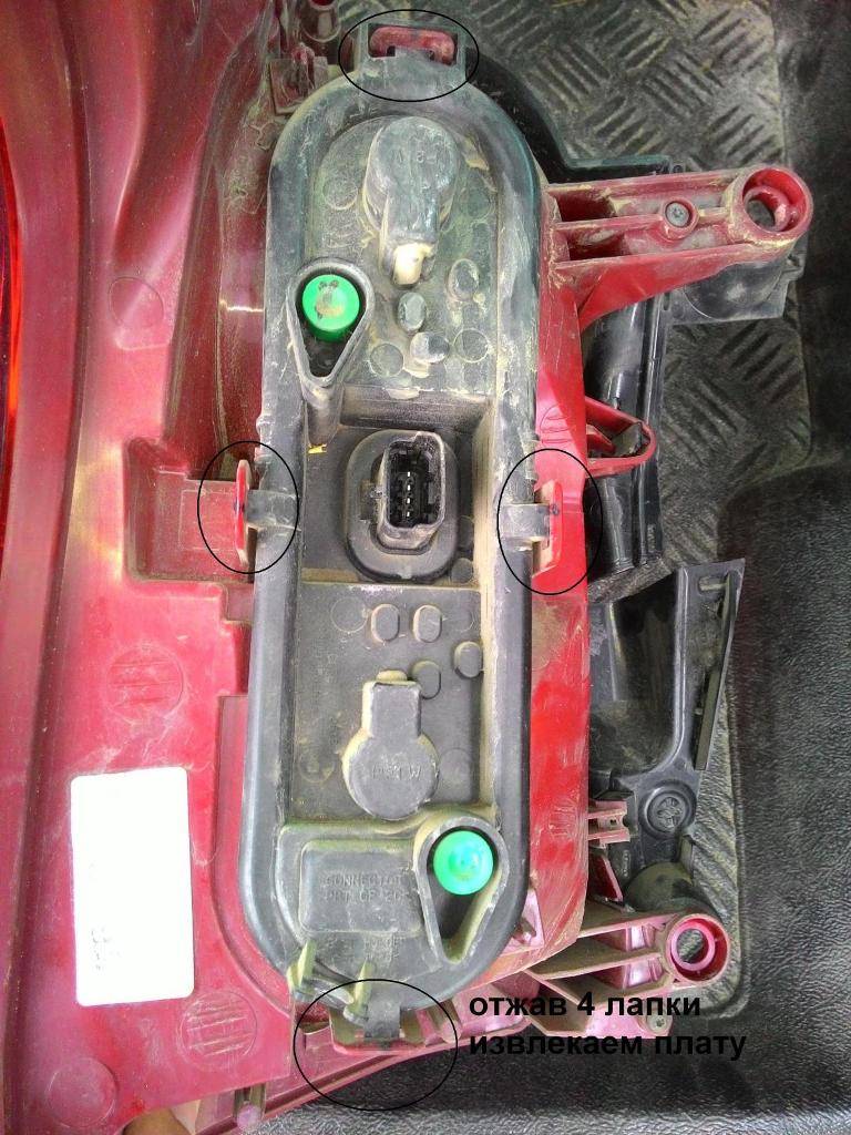

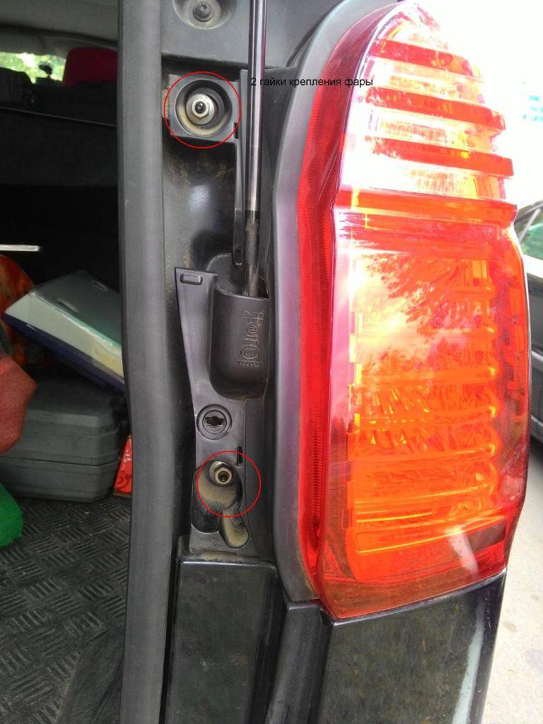

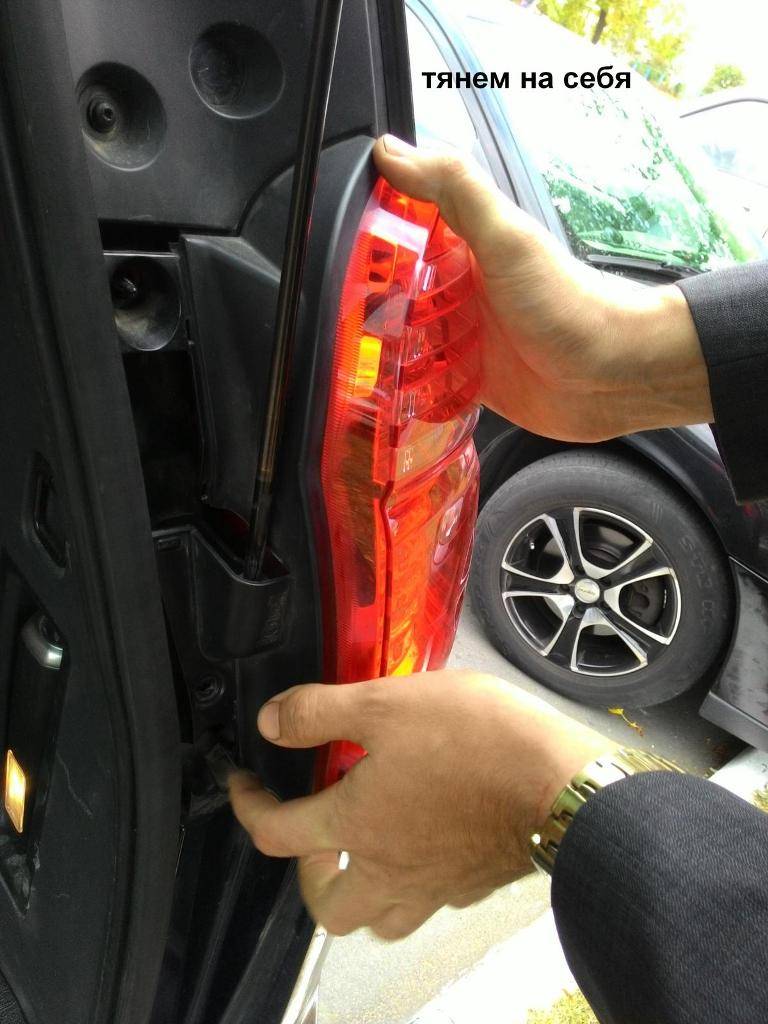

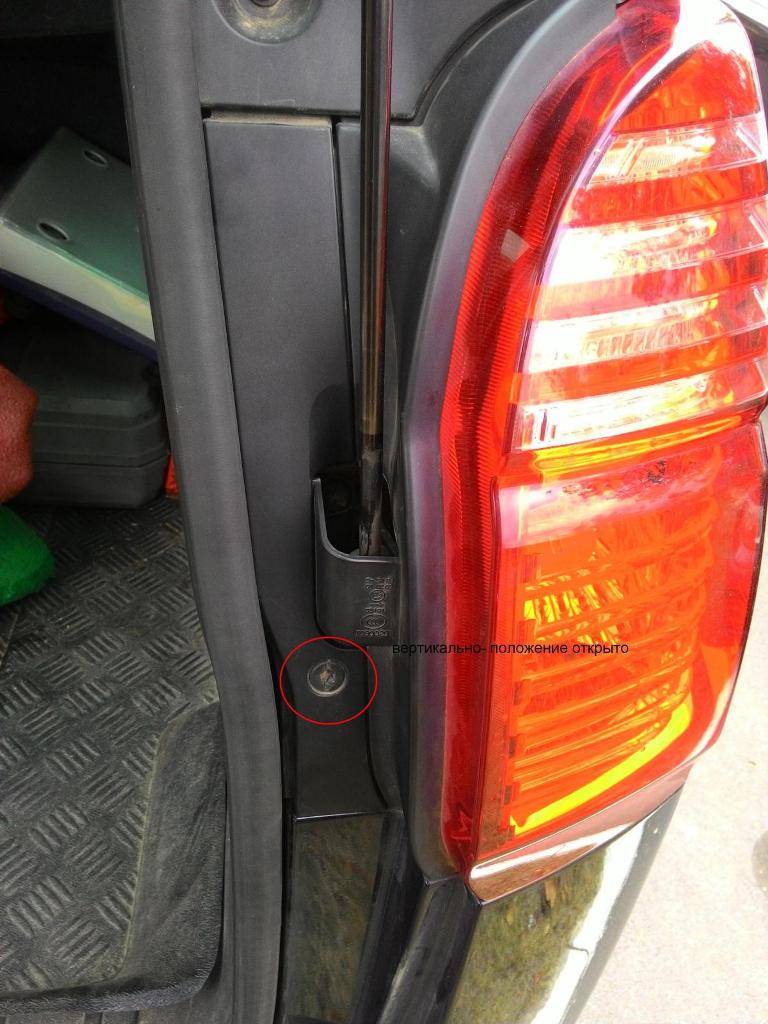

Андрей Вас. Опубликовано 15 сентября, 2015 Автор Жалоба Поделиться Опубликовано 15 сентября, 2015 Удалось открутить 2 гайки крепления фонаря как в инструкции, а вот уверенным движением извлечь не получается хорошо сделаю, завтра будут p.s. Ребята все получилось, лампочку достал, буду ставить новую сделаю фото отчет. Все по инструкции!!. Ссылка на комментарий Поделиться на другие сайты Поделиться
Андрей Вас. Опубликовано 15 сентября, 2015 Автор Жалоба Поделиться Опубликовано 15 сентября, 2015 (изменено) Заняло 5 минут времени. Пара лампочек P21W 12V фирмы GE обошлась 24 тыс. руб. Изменено 15 сентября, 2015 пользователем DJ BASS Исправил очерёдность фоток и размер MikeS_2016 1 Ссылка на комментарий Поделиться на другие сайты Поделиться
Модератор DJ BASS Опубликовано 15 сентября, 2015 Модератор Жалоба Поделиться Опубликовано 15 сентября, 2015 Отличный фотоотчёт! Закрепил сообщение вверху темы. Ссылка на пост в "Базе знаний" 5008. Получается, что фонарь держится на 2 гайках и направляющей справа на хвостовике. Немного похоже на крепление в Пежо-206. Тоже как и в 3008 можно в костюме поменять лампу)) Ссылка на комментарий Поделиться на другие сайты Поделиться

Unblooder Опубликовано 4 ноября, 2015 Жалоба Поделиться Опубликовано 4 ноября, 2015 А я зимой сдуру лапку поломал при извлечении платы с лампами. Не учел, что пластик зимой более плотный, нежели летом. Благо их там четыре. Ссылка на комментарий Поделиться на другие сайты Поделиться
