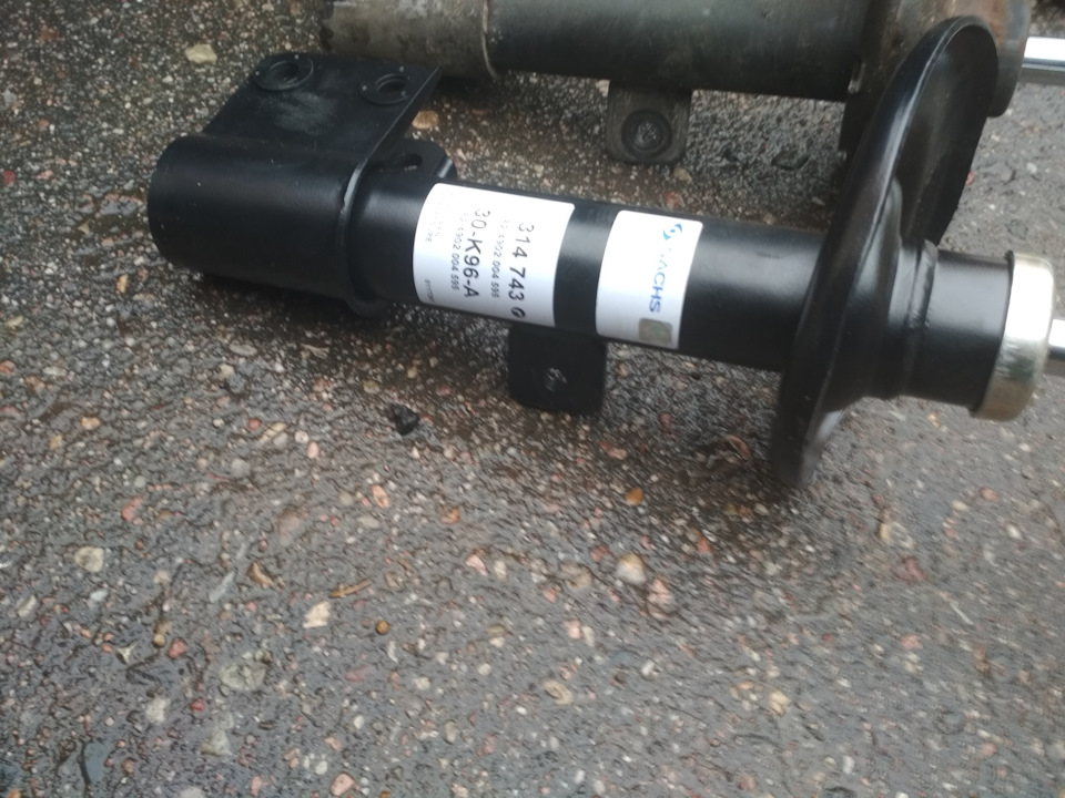

Популярный пост maxVE Опубликовано 9 ноября, 2017 Популярный пост Жалоба Поделиться Опубликовано 9 ноября, 2017 Всем доброго времени, машина пока без морды. Решил победить последний стук справа. Подвеска вся продиагностирована, сход-развал сделан. Поменял рулевые наконечники, так как левый начало подзакусывать, но люфтов не было. Тяги рулевые тоже в полном порядке, стойки стабилизатора, шаровые и сами сайлентблоки стаба тоже в полном порядке. Но стук на мелкой гребенке раздражал с каждым днем все больше и больше. Болты на штоке аммо тоже все перепроверены и затянуты… Но… Раскачав машину руками, стук присутсвует в стойке. Решено менять оба аммо. 5208 K5, 5208 K4- это по сервисбоксу номера наших стоек. И самое печальное, что по всем каталогам производителей стойки от 5008 идут только от 5008. Но… 3008 пежо-это до середины от морды это 1 в 1 5008. 308 пежо-это тележка для 3008, и ходовка передняя 1в1 как в 3008. Вывод напрашивается сам собою, что аммо от 308 пежо, или С4 Picasso/Grand, C4(B7), пежо партнер, -одинаковы. Полный размер Изучив БЖ товарища, он же мне и по Бильштайну номер передних аммо дал, заказал себе аммо, только Sachs. 314743-Правый аммо Sachs Полный размер 314742-Левый аммо Sachs Брал от Пежо 308, они идут как на дизель так и на бензиновый мотор. Не суть, они идентичны моим заводским аммо и длиной, и толщиной и в сжатом и разжатом состоянии штока. Полный размер Прокачал их и поставил на своего безмордого кота ))) Полный размер Полный размер Уже 50 км наслаждаюсь тишиной. Стука как не бывало punk2904, Гуля, MikeS_2016 и 2 других 5 Ссылка на комментарий Поделиться на другие сайты Поделиться

maxVE Опубликовано 9 ноября, 2017 Автор Жалоба Поделиться Опубликовано 9 ноября, 2017 @DJ BASS а что там удлиннять ))) Смысловая нагрузка в том, что аммо для 5008-это чисто маркетинговая замануха ). Ты будешь удивлен, что для 3008 аммо дороже чем на 5008 ))) Ссылка на комментарий Поделиться на другие сайты Поделиться

Stels5008 Опубликовано 14 ноября, 2017 Жалоба Поделиться Опубликовано 14 ноября, 2017 Спасибо за помощь с номерами Sachs.Тоже читал про амортизаторы от 308 на ру сервере.Но были сомнения.А теперь все сомнения развеяны. Буду менять их .Стук тот же как и у вас Ссылка на комментарий Поделиться на другие сайты Поделиться
Tuk Опубликовано 16 ноября, 2017 Жалоба Поделиться Опубликовано 16 ноября, 2017 (изменено) Подскажите плиз кто знает. А что, Sachs не выпускает передних амортизаторов для 5008, на сайте Sachs нет, только задние? Почему именно Sachs и от другой модели Peugeot? Почему не TRW JGM1241T в комплекте 2шт или KYB 339807? Изменено 16 ноября, 2017 пользователем DJ BASS Ссылка на комментарий Поделиться на другие сайты Поделиться
maxVE Опубликовано 16 ноября, 2017 Автор Жалоба Поделиться Опубликовано 16 ноября, 2017 (изменено) Вроде вверху все подробно описал )). Амортизаторы для 5008 не заменяемые по любым каталогам, кроме KYB, ни с одной из моделей PSA. И цена никак не 50$ за штуку. По KYB они заменяемые только с С4 -B7. Цена за амортизаторы для 5008 KYb, Бильштайн, Монро равна 80-90 $ За штуку. А теперь подумать головой, и найти отличие от С4 Пикассо, или Пежо 3008, 308 sw в плане подвеске и массе авто слабо? Я думаю все очевидно, маркетинг чистой воды. А почему Сакс? Да что было, то и поставил ) Кто желает, может и патрон ставить. Изменено 16 ноября, 2017 пользователем DJ BASS punk2904 1 Ссылка на комментарий Поделиться на другие сайты Поделиться
