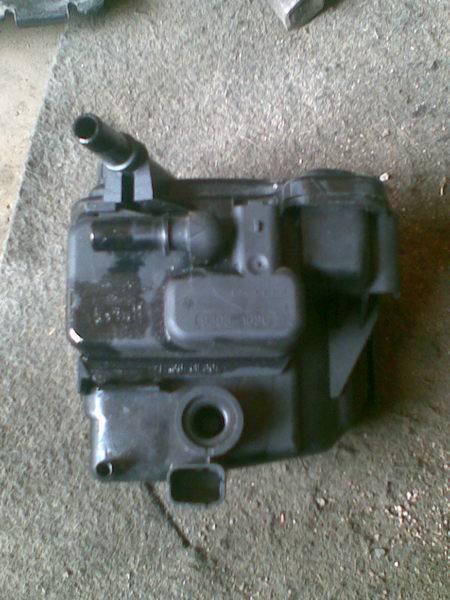

что делать если обломалась одна трубка в топливном корпусе и подскажите где в Бресте есть б/у запчасти )) оббегал рынок ничего нет ))
  #116 OFFLINE   Евгеник
Евгеник
    Simple Man
  • 1162 сообщений
Отправлено 26 June 2011 - 09:08
Купить новый корпус в Минске на Свердлова 23. Цена в районе 700тр. В качестве приятного бонуса получите новый фильтр внутри корпуса.
У барыг на Малиновке и в Ждановичах цена зимой была 100$ за б.у. Клеить я бы не стал.
