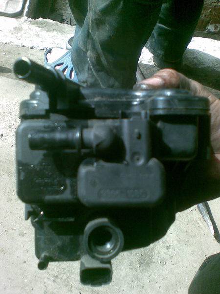

  #83 OFFLINE   Андрей 11
Андрей 11
  • 107 сообщений
Отправлено 18 February 2011 - 17:45
BLASE
Это стакан сименс. В крышке пластина которая греется.
В книжке показано, что там стержень. Прямо в верхней крышке.
Это я понимаю. Как эту пластину проверить, ведь туда не добраться тестором.  на разьем вольты приходят пока насос работает. Потом исчезают. Получается что реле работает. Кто подскажет где оно находится, и как выглядит. И предохранитель.
  #84 OFFLINE   BLASE
BLASE
    чипану FAP, удалю HDI
  • 1079 сообщений
Отправлено 18 February 2011 - 19:06
ХЗ. Вот тут вроде обсужался и сименс и бош. Мот че полезное найдешь.
