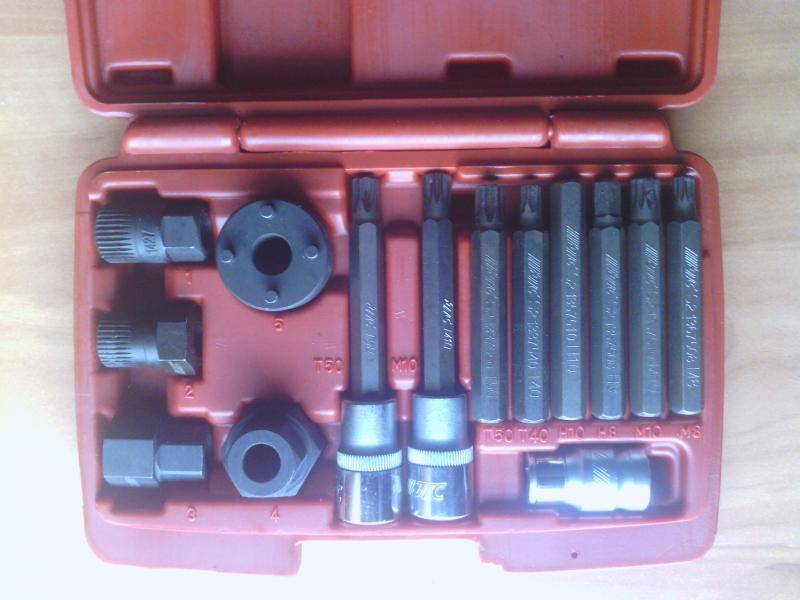

    Сегодня хорошая погода, тепло. Решил заменить шкив генератора.
    Был приобретён шкив Ina, каталожный номер 535018910, производства Canada. Какой нужен инструмент, мне так никто и не сказал, поэтому был куплен набор инструмента для ремонта генератора (фото 1).

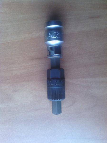

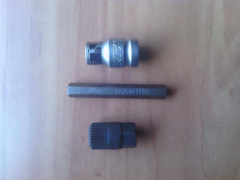

    Из этого набора мне понадобились: специальный ключ с 33 зубьями, диаметр 19,5 мм, шестигранник Н10 (в оси генератора 12-ти гранник), накидная головка 10 (фото 2).
    В сборе (фото 3).
    Дополнительно нужен накидной ключ 17, на специальный ключ.
    Замену шкива произвёл без демонтажа генератора!!! Место ограничено, но вполне доступно. Экономит время, не требуется смотровая яма (подъёмник). Попутно заменил ремень привода навесного оборудования.
    Бюджет: шкив - $130;
    набор инструмента - $45
    Ремень покупал давно, цену не помню.
    Затраченное время - 90 минут.
    Изменено пользователем T_Sergey

    подлезть к нему можно. но нужен специальный ключ на 33 зубца с переходной головкой, + здоровья может нехватить всё это добро открутить.
    смотри выше пост, там фото нужных ключей

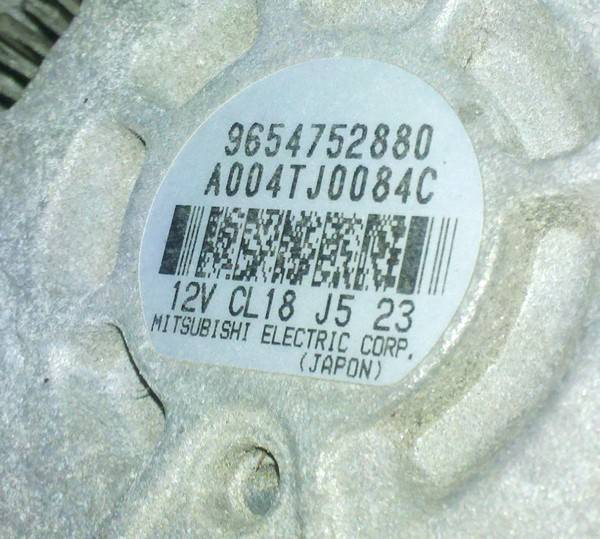

    можно и без демонтажа узнать какой, на задней стороне наклейка. правда я ее увидел когда снял гену и стер слой пыли)) а шкив сразу заказал наабум и пришлось менять. все шкивы различаюся(диаметр отверстия, шаг резьбы, конструкция упора в подшибник (с буртиком или без)) так что бери фонарик и тряпочку и пытайся найти надписи на гене
    0
    там есть наклейка на генераторе. располагается со стороны топливного фильтра, посвети фонариком, и найдёшь модель гены

    Короче. Смотрел я своего гену и нифига на нем не нашел. Только дату какую-то 18.05.2002 (машина выпуска июль 2002).

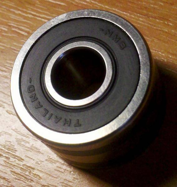

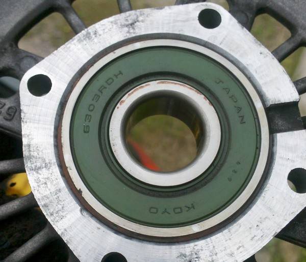

    Может кому пригодится: генератор Bosch 12v 180A (0 124 525 035
    Подшипник передний (большой) D=47мм, d=17мм, h=14мм #6303 (180303)
    Подшипник задний (малый) D=35мм, d=15мм, h=11мм #6202
    Где D - внешний диаметр, d - внутренний диаметр, h - высота.

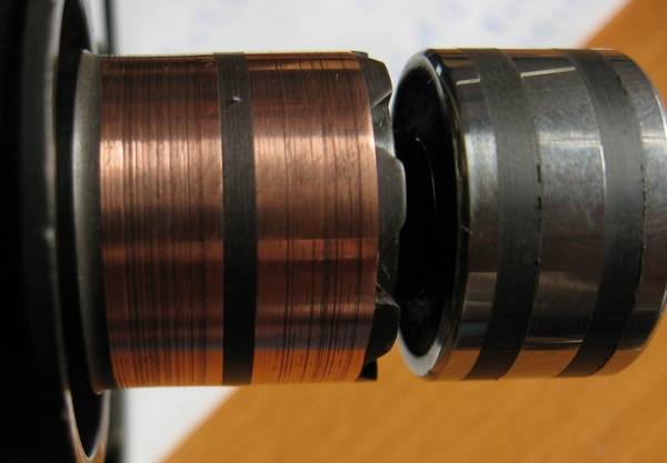

    Сегодня снял генератор и уверенными удароми молотком по ключу создал эфект ПНЕВМОГАЙКОВЕРТА . И шкив окозался в руке .
    Вот только медная втулка под щетками не ровномерно изношена. Одна вообще без выроботки, а у второй пару мм. конавка и маленькое отверстие как будто пробило искрой.
    Но работает нормально, выдает ~14.5в.
    Кто что посоветует ?
    0
    Это выработка приемного кольца. Если не собираешся вскрывать генер, то и не трогай.
