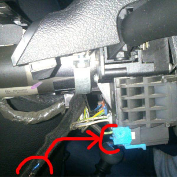

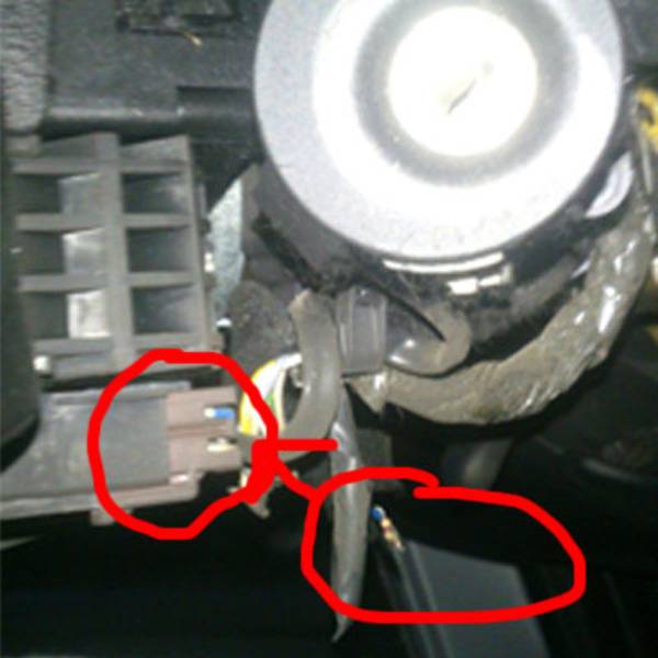

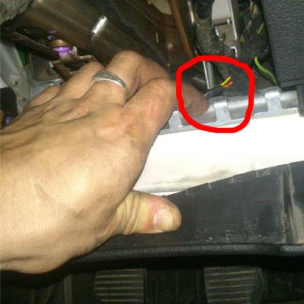

Разобрал сегодня обшивку у руля и увидел, что провода обрезаны и стоит какойто резистор или тип того.. Так же провода обрезаны около подушки для ног водителя,все провода которые идут к четырем ремням безопасности... если этот резистор открутить, то вылетает ошибка подушки. В ногах подушка стоит, боковые шторки есть, сзади подушки есть, в руле не уверен Что делать? Для чего это было сделано? И вообще что это за комбинации такие? И к кому обратиться?:)
обманки стоят. после аварии подушки не стали ставить.
Так если в ногах четко видно что есть подушка в ногах, то почему и там стоит обманка?

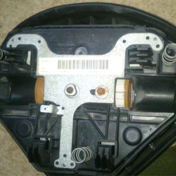

Добрался до подушки в руле. Как ее теперь проверить?
