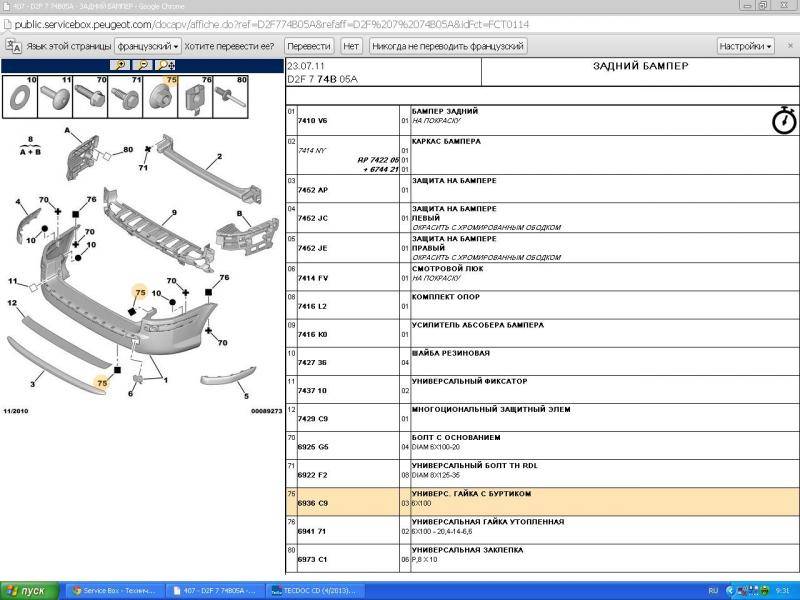

пежо 407 универсал. вопрос такой... спереди закручивается буксировочный крюк а сзади нет..... Прогнал сзади резьбу метчиком. закрутил все пошло.... а вот начал выкручивать крюк прокручивается... что можно сделать что бы выкрутить его ??????
Наверное беда!!! втулка та с резьбой завальцована в усилитетеле бампера и сама круглая, зацепить её там крайне сложно дабы не проварачивалась в гнезде. По уму думаю только снятие бампера и делать там все на совесть дабы больше не беспокоило.

Не могу сказать много или мало, у Вас СВ ,у меня седан,снимал за мин 40 не спеша, думаю особой разницы нет. Конструктор там вообще чего то затупил с этой резьбой, втулка тупо туго посажена в этой пластине уселителя, сварки там нет вообще. Стоит немного заржаветь резбе и начиная ввворачивать крюк , втулка тоже поворачивается с ним и все. Заглянул недавно под бампер далесть чтоб застопорить эту втулку места совсем не много но попробовать стоит какими нить тисками ручными в виде клещей далее если получиться вывернуть крюк найти нормального сварщика и попробовать прихватить втулку через отверстие в бампере
сьездил на яму... действительно втулка находится в ланжероне... и так не подлезть... без снятия бампера. да у меня sw плюс еще парктроники отсоединять надо будетТам вроде кругом отверстия пластик и пыльник пластиковый. надо все равно наврено бампер будет снимать... интересно втулка там просто круглая... может лучше новую выточить будет и поставить???

Чтобы выкрутить попробуй на изгиб или внатяг выкручивать. У меня тоже прокручивается (седан). Месяц назад так выкручивал: тянул на себя и вниз. Выкрутил. Потом вкручивал на 2/3. Тянул нормально. Выкрутил так же.отправлено через ТапаТалк
ничего не получилось. резьба закручена полностью а не на 2/3 даже.так что придется бампер снимать. Как снять бампер на 407 sw какие болты откручиваются может кто схемку скинет??????????????

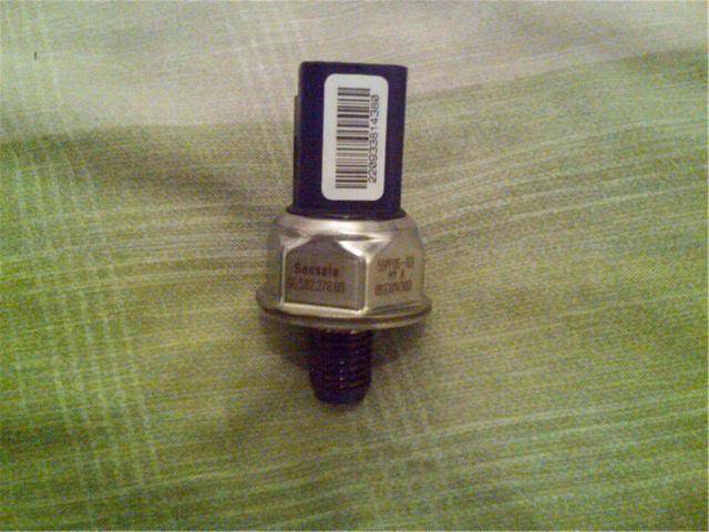

вобщем,заменили регулятор давления-ничего не изменилось.проблема с запуском холодного двигателя осталась.на днях снял датчиу давления топлива ,после выходных думаю проверить и его.может он накрылся.ещё. на диагностике показало ошибку-"Обучите клапан ЕГР".Может в нём причина? Может ли неисправный клапан ЕГР как-то влиять на запуск холодного двигателя?

в общем, проблема моя (плохо заводилась после длительного простоя-после ночи) была в датчике температуры охлаждающей жидкости. видимо он подглючивал, и давал неверную информацию в мозги машинки при холодном запуске.я просто уже не знал, где искать причину, и тут мне один знакомый подсказал, что была такая же проблема на каком-то Рено.Симптомы точно такие же. И там тоже проблема решилась заменой датчика температуры ОЖ. Хотя и там, и в моём случае, температуру на приборной панели показывал нормально.Я когда фишку с него снял-сам датчик и фишка были мокрые от антифриза. Замена датчика заняла минут 10. Да и датчик купил за 85 тыс. Теперь думаю, может кому б/у регулятор давления продать, ато из-за таких спецов , как у нас, пришлось новый купить, а причина была вовсе не в нём.
