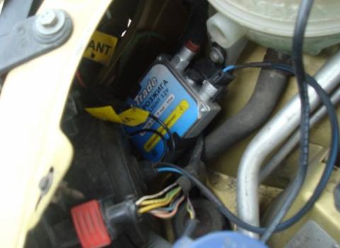

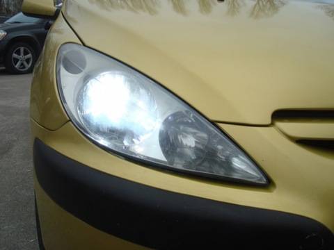

ставя ксенон, нужно провода резать? или все надевается на родные разъемы?
резать ничего не надо, все в родники.
просто провода от фары сначала идут через коробку потом к лампочке ксенона
post-12197-0-64070500-1362909769_thumb.j
post-12197-0-85071700-1362910081_thumb.j
