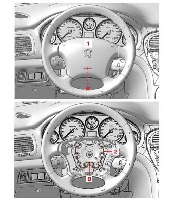

    Доброго вечера всем. Течет радиатор печки. Чтобы до него добраться нужно снимать тарпеду.что-бы ее снять нужно снять руль. сегодня все разобрал, а руль так и не получилось снять( В мануале написано вставить отвертку в отверстие под рулем. Вставил. И ничего. пробовал разные отвертки под разным углом. Все равно крышка (на которую сигналят) на откидываеться( подскжите плиз как снять руль????
    • 1 год спустя...
    Попытался снять свой руль, и понял что картинка-ФУФЛО.
    Конкретно у меня, если выставить руль ровно, по бокам сзади есть 2 дырки. Пихаем туда отвертку с TORX 30 и откручиваем болты, после этого подушка легко снимается.
    тебе ненада снимать подушку . в низу рулевого  вала есть карданчик с скабой.Крепитца он защет болта ,откручивается битой снежинка.
