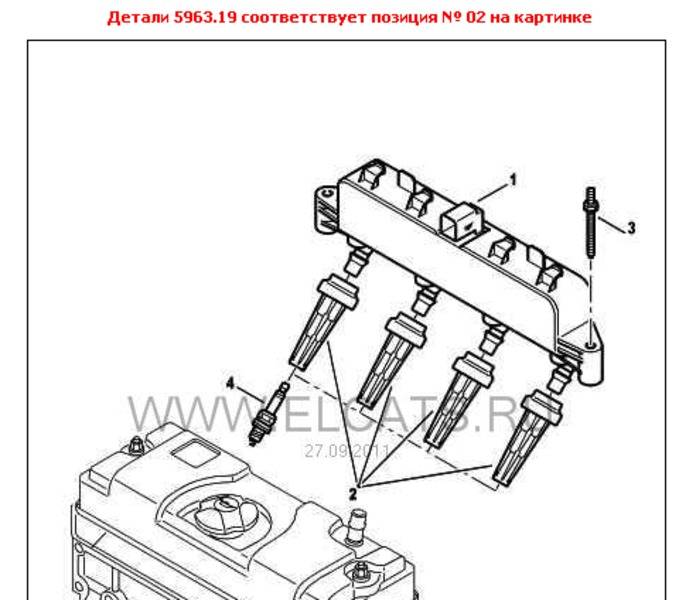

    Подскажите пожалуйста, у меня такая проблема завожу машинку свою обороты поднимаются до 1000 потом на ноль падают и при прогревании начинает подглохивать, при езде все нормально обороты как положено работают, но только остановилась, сразу стрелка на ноль((( И при езде через каждые 500 км начинает загораться чек( при этом когда он загорается машина начинает сразу терять обороты и дергаться(траит), но не глохнет) Погнала на диагностику выдала ошибку(надо поменять свечи(поменяла, но все равно такая ерунда происходит) сказали менять катушку зажигания), но я не уверенна на 100% что дело в катушке( пежо 206 1.1 объем 2002 года. в чем может быть дело?????
    А я бы начал с датчика температуры, было такое.Катушку сфоткай,посмотри разъем на сколько контактов (4 или 6)прямоуголный или квадратный, есть у меня свободные на 1,8 и на 2,2,может что подойдет, дал бы попробовать. Изменено пользователем Jigar
    на 4 цилиндра прямоугольная
    Такая ?

    Я не понимаю))) но вот такая
