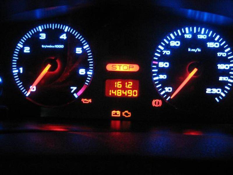

alex2008 Опубликовано 8 апреля, 2011 Жалоба Поделиться Опубликовано 8 апреля, 2011 а вот что получилось у меня,конечно врать не буду делал не сам. в жизни смотрится лучше, единственный минус когда едишь в солнечную погоду стрелки светят розовым, а цифры голубым. если кого что интерисует спрашивайте. чуть не забыл хотел еще поменять цвет индикаторов, но не судьба Ссылка на комментарий Поделиться на другие сайты Поделиться

Professor Опубликовано 19 июля, 2011 Жалоба Поделиться Опубликовано 19 июля, 2011 а фото почему не выложил? было бы интересно глянуть...тоже хочу поэксперементировать) а фотоотчет так никто и не делал???Фото 406-го есть на предыдущей странице: вот. Ссылка на комментарий Поделиться на другие сайты Поделиться
sam-flames Опубликовано 19 июля, 2011 Жалоба Поделиться Опубликовано 19 июля, 2011 наверное что бы понять мне как там это все надо сделать панель приборную надо снять и посмотреть? я когда то в БМВ пытался сделать что то подобное плохо получилось может тут лучше получится) тогда вопрос: 1.какие именно диоды использовали? 2. Схема расположения их на приборной панели? (они вставлялись в какую нить пластмаску не родную? т.е. не в штатной панели делались дырки или как?) Пока вроде все...если что буду спрашивать Ссылка на комментарий Поделиться на другие сайты Поделиться
sam-flames Опубликовано 19 июля, 2011 Жалоба Поделиться Опубликовано 19 июля, 2011 а вот еще как я понял оранжевый цвет это краска? мне ее надо содрать и вставить белые диоды будет светится белым???)) Ссылка на комментарий Поделиться на другие сайты Поделиться
Professor Опубликовано 19 июля, 2011 Жалоба Поделиться Опубликовано 19 июля, 2011 наверное что бы понять мне как там это все надо сделать панель приборную надо снять и посмотреть? я когда то в БМВ пытался сделать что то подобное плохо получилось может тут лучше получится) тогда вопрос: 1.какие именно диоды использовали? 2. Схема расположения их на приборной панели? (они вставлялись в какую нить пластмаску не родную? т.е. не в штатной панели делались дырки или как?) Пока вроде все...если что буду спрашивать 1. Использовал 3мм 120градусов белые диоды. Но если бы делал второй раз, то использовал бы SMD.2. Располагал по окружности под шкалами. В приборной панели есть штатный отражатель (хоть сильно не отражает, но больше от него толку нет), на который диоды удобно клеить клеем-расплавом.а вот еще как я понял оранжевый цвет это краска? мне ее надо содрать и вставить белые диоды будет светится белым???))Да. Тщательная обработка тыльной стороны шкал шкуркой приносит поразительные результаты Ссылка на комментарий Поделиться на другие сайты Поделиться

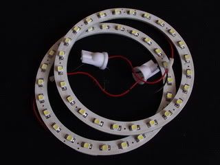

Professor Опубликовано 19 июля, 2011 Жалоба Поделиться Опубликовано 19 июля, 2011 Из того, что попроще, то я бы посоветовал что-нить из лент: Хотя если говорить о надежности, то я бы посоветовал делать всё из дискретных диодов. Т.е. купить поштучно диодов, спаять их как хочется и приклеить как удобно. Но это уже совсем другой геморрой (которым я и занимался при переделке подсветки приборов). а если сразу так?Можно и так. Всё зависит от того, сколько геморроя захочется вложить Ссылка на комментарий Поделиться на другие сайты Поделиться
