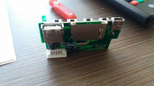

через нее можно усб флешку воткнуть и слушать?
Да, и не только. Там есть и блютуз и SD флешки и хендс фри.

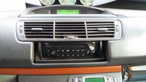

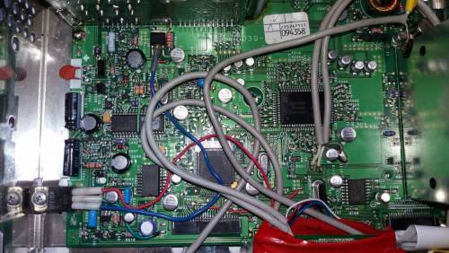

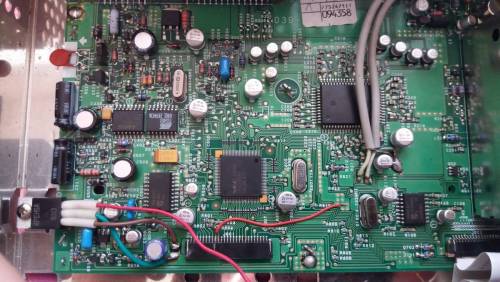

Всё хотел пристроить мр3 балалайку детей, которой они не пользовались. Звук от мр3 декодера идет вместо CD привода, радио/мр3 переключаются на подрулевом, две кнопки на панели переделал листать назад/вперёд.
В 13.04.2018 в 22:16, aleksin.a.v сказал:
Перемычка на разъёме нужна, чтобы обойти CD привод, стабилизатор на 5 вольт КРЕН5А для питания декодера mp3.
Переделал питание usb читалки. В старом варианте питание появлялось сразу, после открытия машины и других действий, когда машина просыпается и треки на флешке играли впустую. Сейчас только после включения магнитолы.
В связи с принятием решения по доработке своей штатной магнитолы Clarion RD3-01 PU-2471D(H) таким же блоком как у Димыча, начал изучать матчасть. Вот нашёл в сети схемы.

03.05.2016 в 02:55, Юрики сказал:
Я доработал магнитолу, отдал человеку он заменил усилитель, вывел выходы на саб и управляющий провод + флешку и блютуз. :pleasantry: eccc39as-960.jpg3fd8232s-960.jpgba869bas-960.jpg
