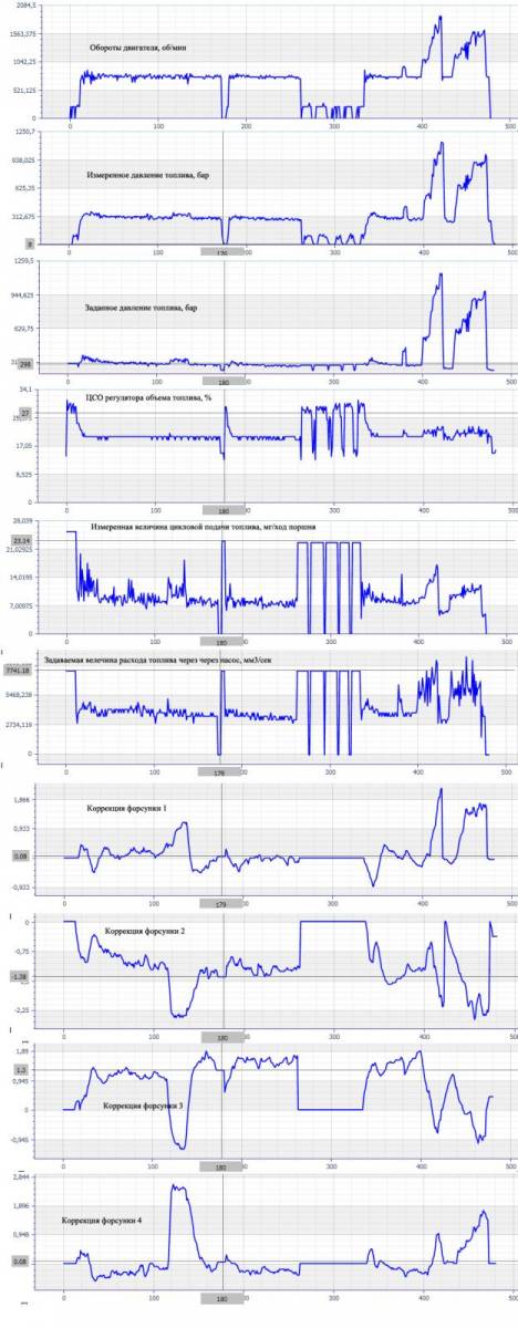

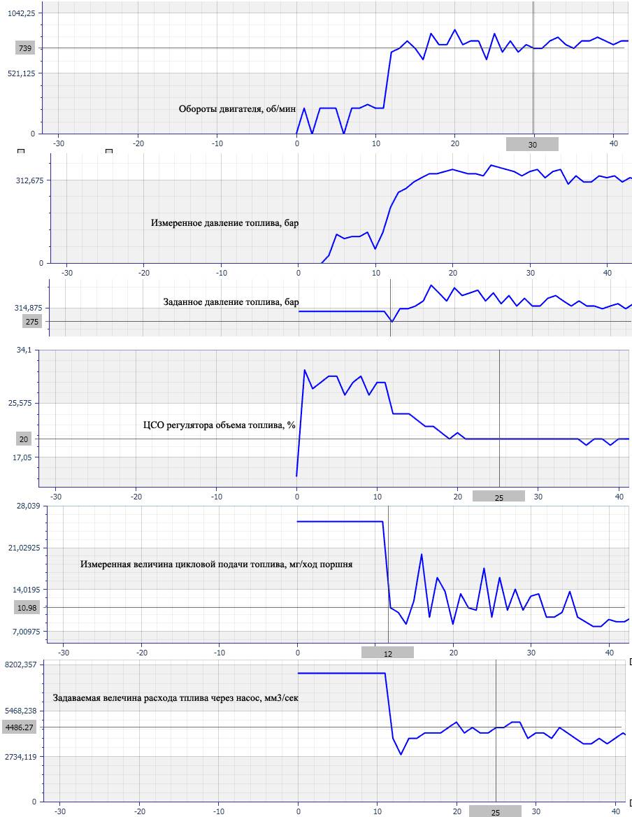

Выкладываю графики топливной системы при запуске двигателя (первые 40 сек).
Посмотрите, может что подскажите?

post-37846-0-83440700-1431632390_thumb.j
И 8 минут работы...
post-37846-0-22974700-1431632414_thumb.j
