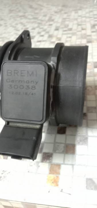

sergei.atlant1 Опубликовано 16 июля, 2021 Жалоба Поделиться Опубликовано 16 июля, 2021 Добрый день. На 2.2 hdi ошибка выскочила по расходомеру Как-то снимался расходомер, может чего уронили или побили. Скажите пожалуйста можно ли его как-нибудь проверить не подкидывая бэушный? Проводка в гофре находится. И визуально вроде не повреждена Ссылка на комментарий Поделиться на другие сайты Поделиться
Димыч. Опубликовано 16 июля, 2021 Жалоба Поделиться Опубликовано 16 июля, 2021 Если его снимали, могли сломать. Ремонту не подлежит. Ссылка на комментарий Поделиться на другие сайты Поделиться

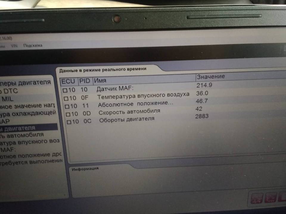

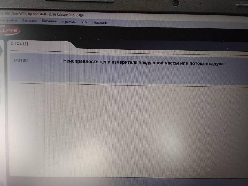

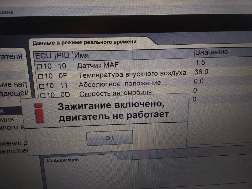

sergei.atlant1 Опубликовано 16 июля, 2021 Жалоба Поделиться Опубликовано 16 июля, 2021 Вот такое ещё показывает. На основании этого можно сделать заключение умер он или нет? Ссылка на комментарий Поделиться на другие сайты Поделиться
Димыч. Опубликовано 16 июля, 2021 Жалоба Поделиться Опубликовано 16 июля, 2021 Чек на панели горит? Ссылка на комментарий Поделиться на другие сайты Поделиться
sergei.atlant1 Опубликовано 16 июля, 2021 Жалоба Поделиться Опубликовано 16 июля, 2021 Да Ссылка на комментарий Поделиться на другие сайты Поделиться
Димыч. Опубликовано 16 июля, 2021 Жалоба Поделиться Опубликовано 16 июля, 2021 Замена или прошивка ЭБУ. Ссылка на комментарий Поделиться на другие сайты Поделиться
sergei.atlant1 Опубликовано 16 июля, 2021 Жалоба Поделиться Опубликовано 16 июля, 2021 Замена чего? Датчика? Или ЭБУ? Ссылка на комментарий Поделиться на другие сайты Поделиться
Димыч. Опубликовано 16 июля, 2021 Жалоба Поделиться Опубликовано 16 июля, 2021 Датчика, конечно. Прошив ЭБУ можно исключить расходомер из системы. Ссылка на комментарий Поделиться на другие сайты Поделиться
