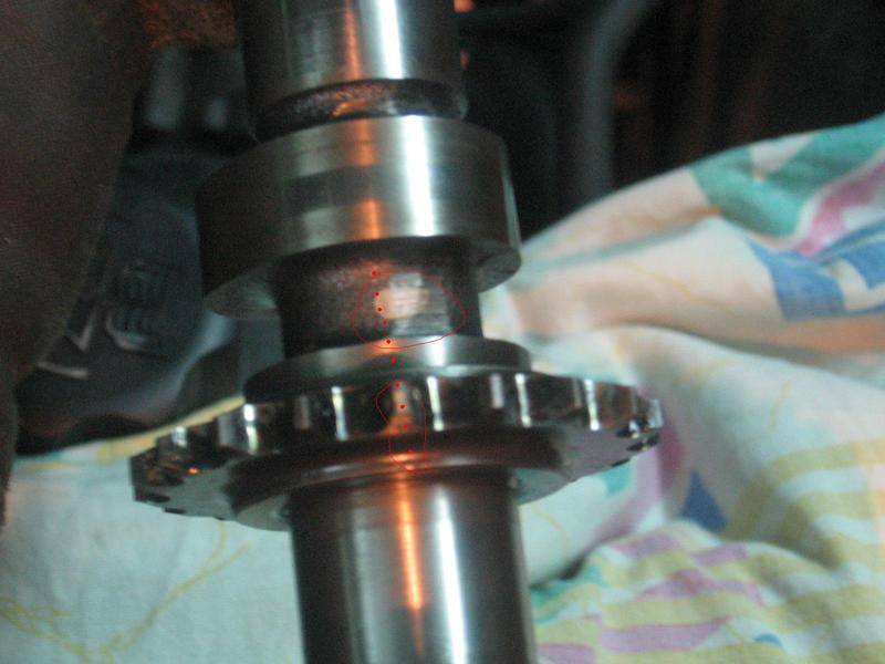

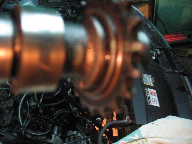

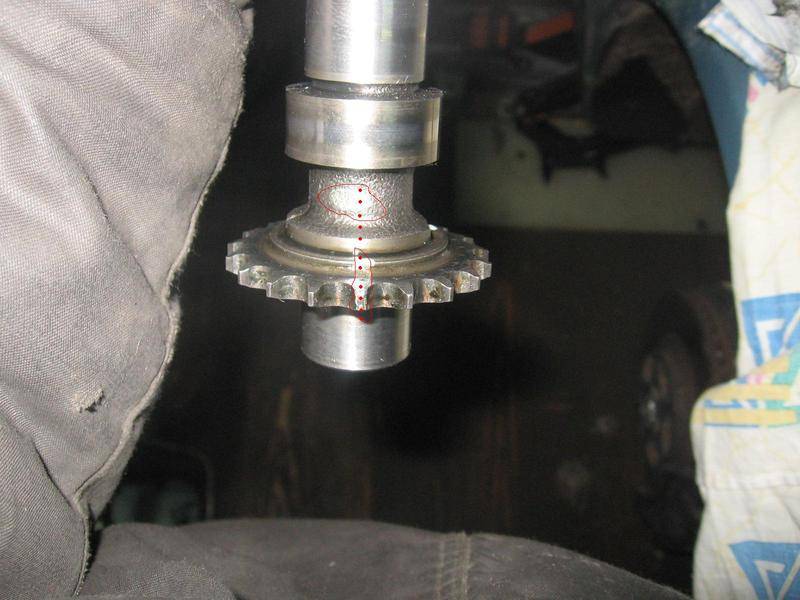

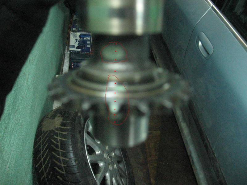

Maks neygamonnui Опубликовано 20 февраля, 2012 Жалоба Поделиться Опубликовано 20 февраля, 2012 долго смотрел на метки на валах..сразу не заметил.потёр тряпкой валы и увидел точки краски такого цвета как на топл.фильтре. на одном зелёная метка на другом белая...стоит на звезде и на самом волу по точке, причём стоит в том месте где метка для цепи.сделал фотки.да фотик забыл в гараже. Ссылка на комментарий Поделиться на другие сайты Поделиться
Maks neygamonnui Опубликовано 21 февраля, 2012 Жалоба Поделиться Опубликовано 21 февраля, 2012 фотки распредвалов с метками. Ссылка на комментарий Поделиться на другие сайты Поделиться
DRAGON Brest Опубликовано 21 февраля, 2012 Жалоба Поделиться Опубликовано 21 февраля, 2012 фотки распредвалов с метками.фотки поменьше сделай, и следующий раз подальше от объектива предметы относи, фокус совсем не в той степи. Ссылка на комментарий Поделиться на другие сайты Поделиться

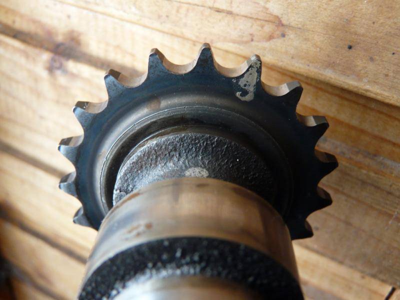

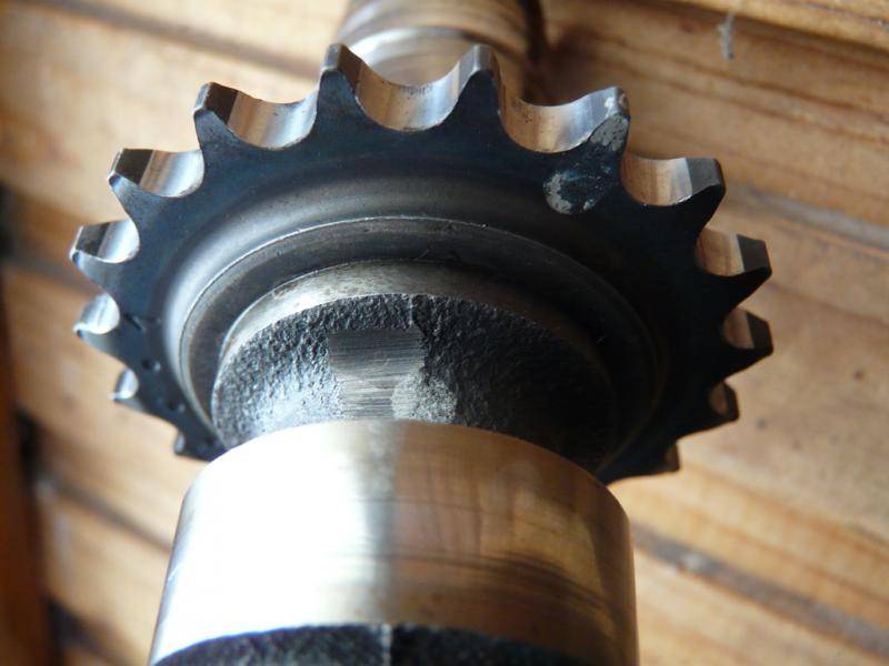

Pozniak Опубликовано 16 февраля, 2013 Жалоба Поделиться Опубликовано 16 февраля, 2013 Случилась и у меня беда. Двигатель DW10ATED4. Проскочил ремень ГРМ, поломало рокера на впускных клапанах, клапана тоже не держат компрессию как положено. Осмотрел распредвалы. Пот что получается что метки примерно на 1,5 зуба нисходятся. Неужели у меня провернутые звёздочки или эти метки не заводские? Ссылка на комментарий Поделиться на другие сайты Поделиться
alexander83 Опубликовано 27 января, 2014 Жалоба Поделиться Опубликовано 27 января, 2014 всем привет! помогите определится с метками на звездочках распредвалов, у меня там много точек и цифры 3и4 , и еще вопрос 1 цилиндр со стороны ремня и звездочек! а то у меня уже крыша едит! где должны быть кулачки? Ссылка на комментарий Поделиться на другие сайты Поделиться
