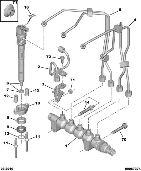

post-21450-0-17118200-1357393230_thumb.j С заменой медных колец рекомендуют менять прокладку.
Под каким номером она 8 или 9 и надо ли покупать кольцо под ном.13?
И еще вопрос: номер шестигранника для откручивания форсунки, перепробовал все что у меня есть- ничего не подошло.
Изменено пользователем Justas
на двигателе 1.6 шестигранник 7мм
Тьфу, блин, запутал совсем. По номером 8 - направляющая втулка, центрирующая форсунку. Под номером 9 - сальник, чтобы грязь в колодец не попадала. 8-ки можно не трогать, 9-ки лучше заменить. Под номером 13 кольцо, удерживающее форсунку через прижимную планку. Его можно не трогать. Шестигранник - да, попутал выходит, 7 мм.
И еще вопрос по ходу: шпильки под ном.11 надо выкручивать или форсунка так пойдет?
