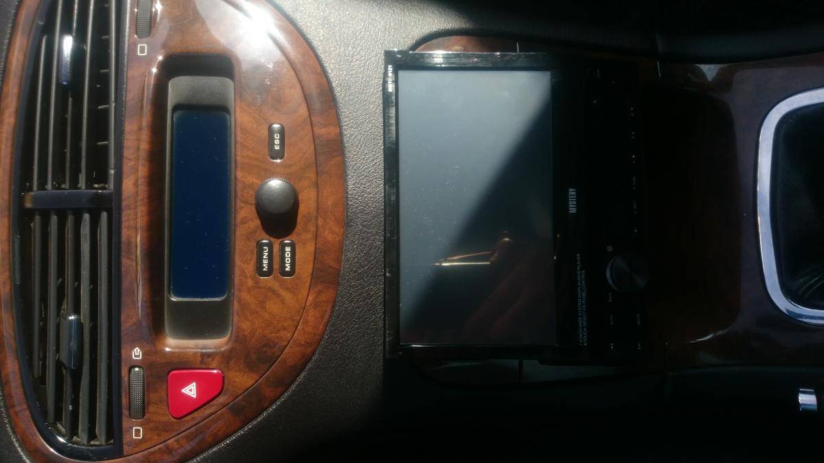

Marek Опубликовано 24 декабря, 2015 Жалоба Поделиться Опубликовано 24 декабря, 2015 так что, информация с бортового компьютера выводится на дисплей через штатную магнитолу? А что если заменить только вот этот блок оставив штатный дисплей? Ссылка на комментарий Поделиться на другие сайты Поделиться
palvasilich Опубликовано 24 декабря, 2015 Жалоба Поделиться Опубликовано 24 декабря, 2015 И снова вопрос передачи информации на дисплей, а это кан шина, или через видео выход, но думаю не вариант. Переходники для установки на лицевую панель где-то продавались, правда. Ссылка на комментарий Поделиться на другие сайты Поделиться
Marek Опубликовано 1 января, 2016 Жалоба Поделиться Опубликовано 1 января, 2016 Размер штатного дисплея 5 дюймов? А какое разрешение интересно? Вот нашел резистивное сенсорное стекло USB http://ali.pub/srp0z . Интересно удастся ли его пристроить к CarPC? Ссылка на комментарий Поделиться на другие сайты Поделиться
Joker. Опубликовано 1 января, 2016 Жалоба Поделиться Опубликовано 1 января, 2016 Помоему он меньше пяти, 4,3 вроде. Ссылка на комментарий Поделиться на другие сайты Поделиться

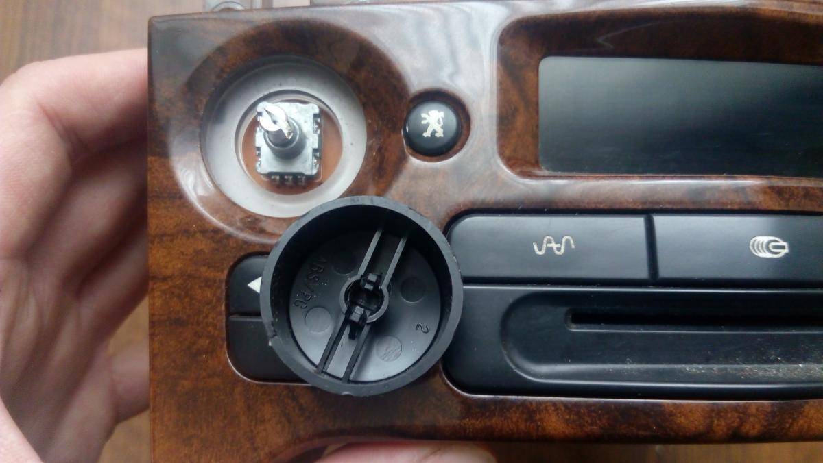

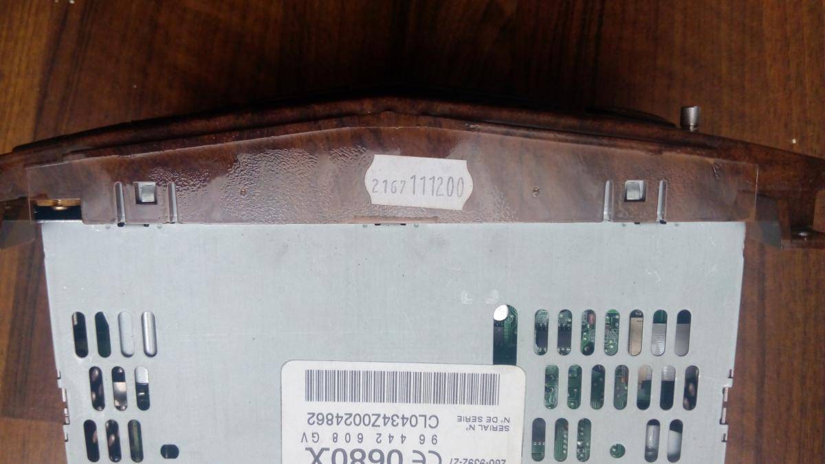

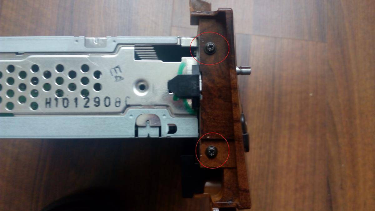

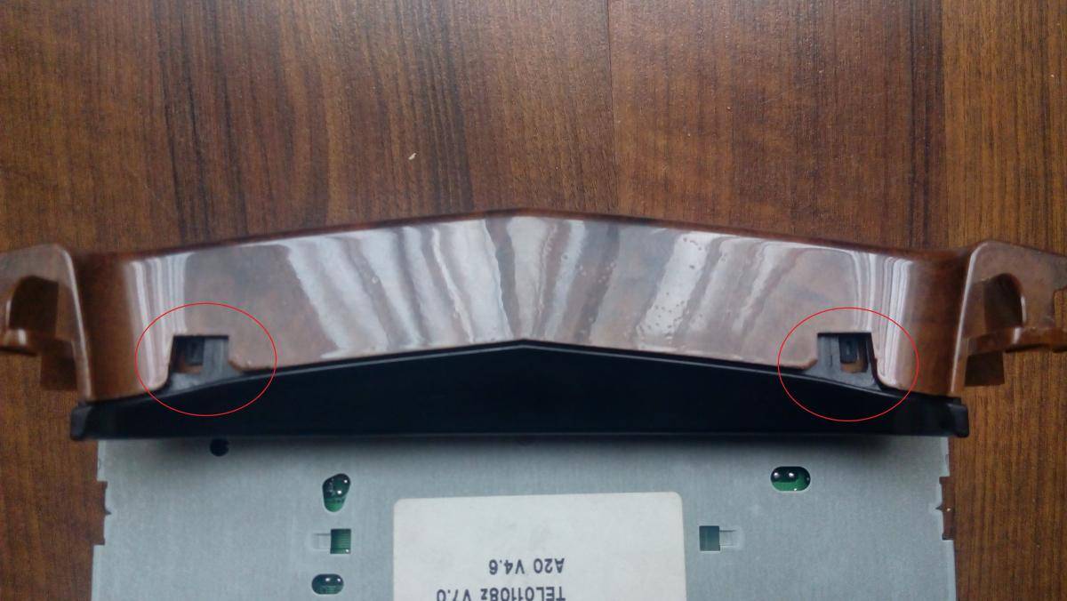

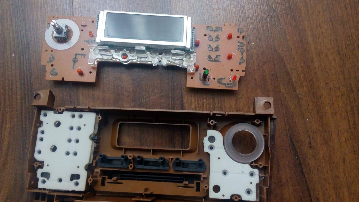

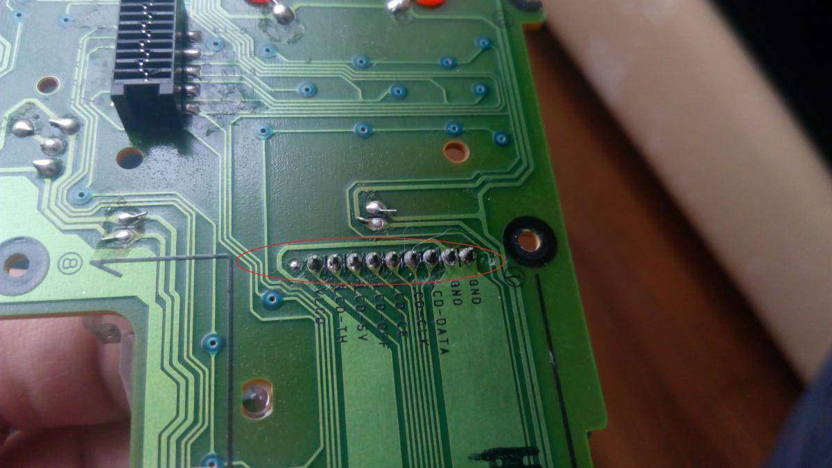

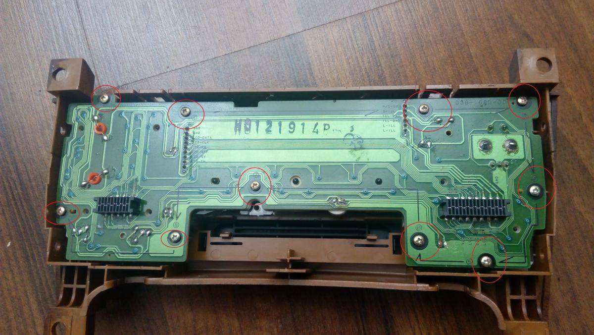

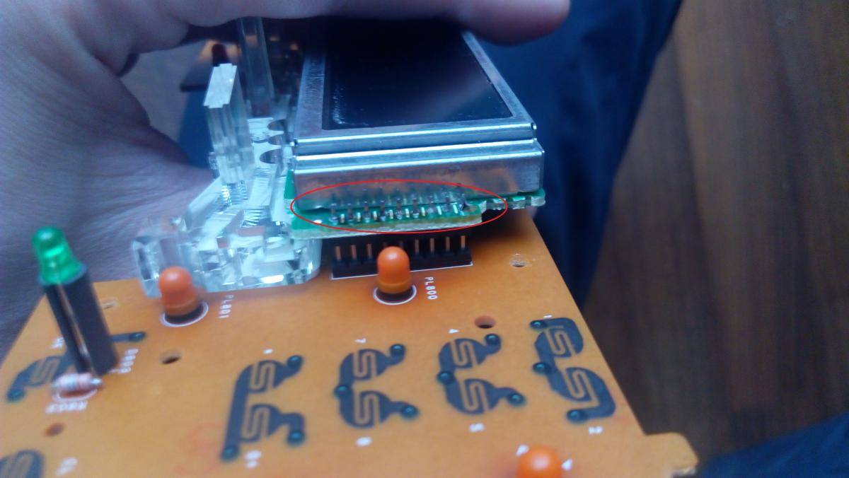

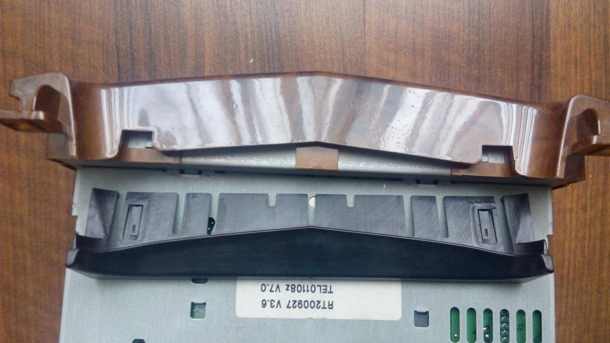

Yurik Опубликовано 22 апреля, 2016 Жалоба Поделиться Опубликовано 22 апреля, 2016 Решил я все таки второй раз пропаять контакты на магнитоле, а то первый не удачно, черзе час экран тух, сейчас вроде все ок , третий день все в норме, Сделаю не большой отчет, что бы было наглядно что паять) Итак сняли магнитолу и начали ее разбирать, откручиваем винты с боку магнитолы и достаем кнопку громкости(тянем на себя) вынимаем нижнюю пластину поддев фиксаторы, снимаем лицевую часть так же поддев фиксаторы с обеих сторон. Откручиваем винтики держащие плату с экранам. Все теперь аккуратно пропаиваем контакты экрана с двух сторон, собираем назад и радуемся рабочему экрану.)) Ссылка на комментарий Поделиться на другие сайты Поделиться
