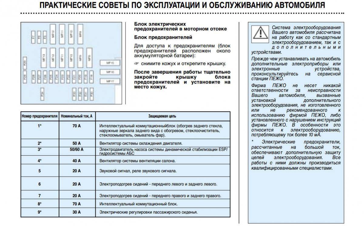

Миха607 Опубликовано 20 апреля, 2016 Жалоба Поделиться Опубликовано 20 апреля, 2016 Люди не работает Эл. Привод посажирского сиденья в чем может проблема быть машину купил уже такую..плиз.водительская работает.предохранители смотрел все норм.уже даже и не знаю.может сам привод накрылся? Ссылка на комментарий Поделиться на другие сайты Поделиться
Модератор Citrin Опубликовано 20 апреля, 2016 Модератор Жалоба Поделиться Опубликовано 20 апреля, 2016 На фишку под сидением(черная) питание приходит? Ссылка на комментарий Поделиться на другие сайты Поделиться
Миха607 Опубликовано 20 апреля, 2016 Жалоба Поделиться Опубликовано 20 апреля, 2016 На фишку под сидением(черная) питание приходит? На фишку под сидением(черная) питание приходит?вроде нет прозванивал ничего не показало.а может так прозванивал..пробовал можно так сказать. Ссылка на комментарий Поделиться на другие сайты Поделиться
Миха607 Опубликовано 23 апреля, 2016 Жалоба Поделиться Опубликовано 23 апреля, 2016 Нет питание к нему не подходит. Подключал на прямую от акб.все норм сиденье работает.вопрос куда делось питание.????) Ссылка на комментарий Поделиться на другие сайты Поделиться
Модератор Citrin Опубликовано 24 апреля, 2016 Модератор Жалоба Поделиться Опубликовано 24 апреля, 2016 Питание водительского сидения- предохранитель MF9 под капотом. Ссылка на комментарий Поделиться на другие сайты Поделиться
Миха607 Опубликовано 29 апреля, 2016 Жалоба Поделиться Опубликовано 29 апреля, 2016 Питание водительского сидения- предохранитель MF9 под капотом.водительское работает..пассажирское нет..или он и есть? Ссылка на комментарий Поделиться на другие сайты Поделиться
Модератор Citrin Опубликовано 29 апреля, 2016 Модератор Жалоба Поделиться Опубликовано 29 апреля, 2016 Пассажирское. Ошибся в написании)) Ссылка на комментарий Поделиться на другие сайты Поделиться
Миха607 Опубликовано 8 мая, 2016 Жалоба Поделиться Опубликовано 8 мая, 2016 Пассажирское. Ошибся в написании))я кого извиняюсь но где там этот предохранитель я так и не нашел!!там где то должно написано быть? Я искал надписи так и не увидел.. Ссылка на комментарий Поделиться на другие сайты Поделиться
palvasilich Опубликовано 8 мая, 2016 Жалоба Поделиться Опубликовано 8 мая, 2016 Надписей нет, считаешь по порядку начиная со стороны мотора. Или пересмотри просто все Ссылка на комментарий Поделиться на другие сайты Поделиться
Модератор Citrin Опубликовано 9 мая, 2016 Модератор Жалоба Поделиться Опубликовано 9 мая, 2016 Надписи как раз аки и есть. Просто сделаны во французском стиле: "нихераневиднопотомучтомелкиецифрыигрязно" Ссылка на комментарий Поделиться на другие сайты Поделиться
Димыч. Опубликовано 9 мая, 2016 Жалоба Поделиться Опубликовано 9 мая, 2016 MF6 - подогрев водительского и заднего левого если есть) сидений. MF7 - подогрев пассажирского и заднего правого (если есть) сидений. Ссылка на комментарий Поделиться на другие сайты Поделиться
Модератор Citrin Опубликовано 9 мая, 2016 Модератор Жалоба Поделиться Опубликовано 9 мая, 2016 Что-то непонятно было написано?? Или читаем сообщения выборочно?? Ссылка на комментарий Поделиться на другие сайты Поделиться
Димыч. Опубликовано 9 мая, 2016 Жалоба Поделиться Опубликовано 9 мая, 2016 Одному про подогрев, второму про регулировку. на картинке видно. Ссылка на комментарий Поделиться на другие сайты Поделиться
Миха607 Опубликовано 11 мая, 2016 Жалоба Поделиться Опубликовано 11 мая, 2016 Одному про подогрев, второму про регулировку. на картинке видно.спасибо предохранитель было трандец. Ссылка на комментарий Поделиться на другие сайты Поделиться
Миха607 Опубликовано 11 мая, 2016 Жалоба Поделиться Опубликовано 11 мая, 2016 Одному про подогрев, второму про регулировку. на картинке видно.спасибо предохранитель было трандец.я так и не нашел надписей.пришлось гугли. Ссылка на комментарий Поделиться на другие сайты Поделиться
