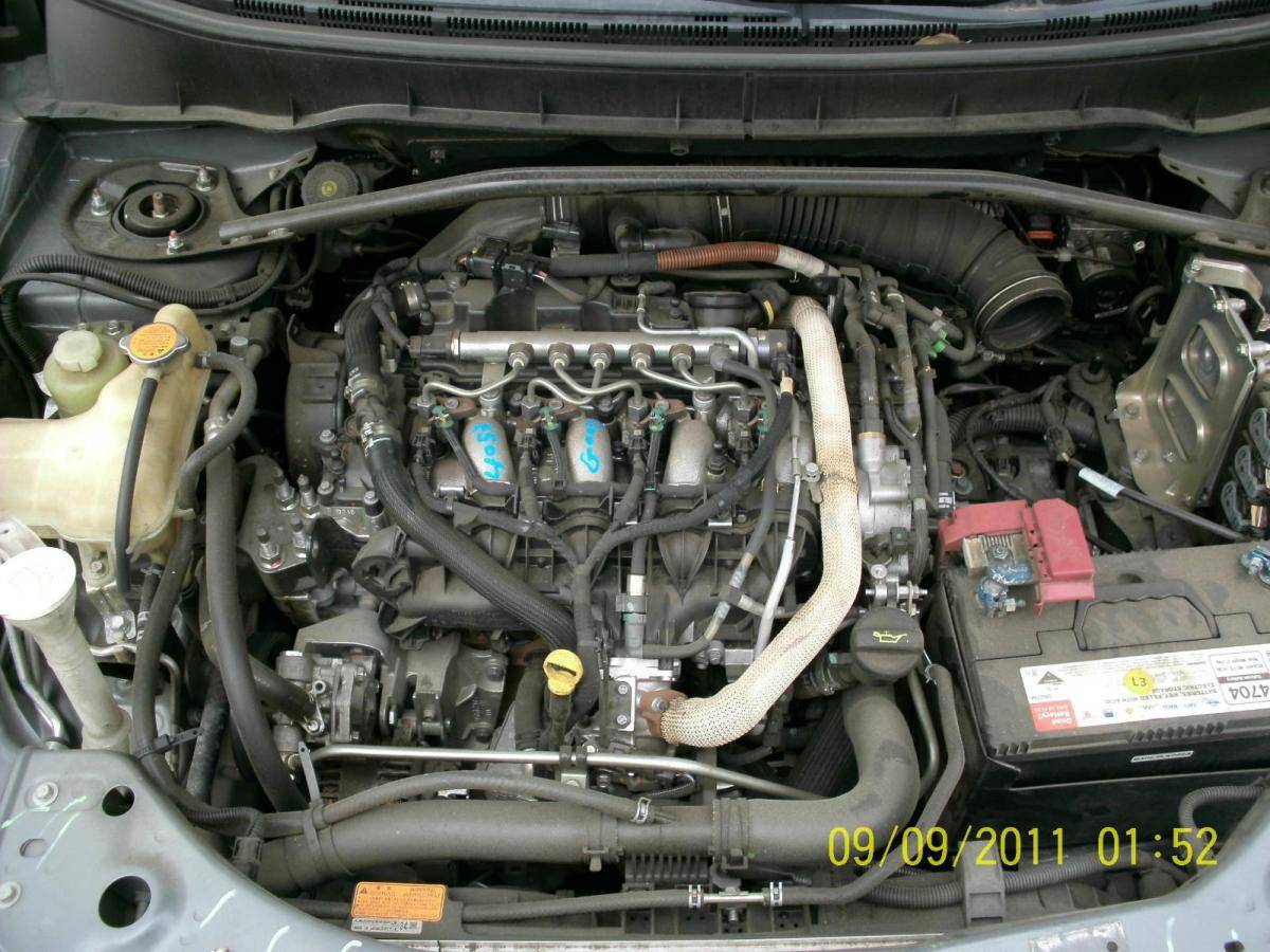

Всем добрый день! Обладаю Пежо 4007 2,2hdi у меня такая проблема. Как только температура на улице приближается к 0 моя машина начинает плохо заводиться. Или долго приходиться стартер крутить или заводиться тарахтит как трактор и обороты прыгают секунд 5-10. Потом обороты выравниваются и машина работает как надо. Самое интересное, что такое происходит только во время первого запуска на холодную. Если потом в течение дня заводить, то без проблем. Хотя сегодня не понятно по какой причине пару раз приходилось долго крутить стартером для заводки. Не знаю в чем причина. Если перед первой заводкой включить вебасту, то машина заводиться тоже без проблем. Летом тоже без проблем. Свечи менял, форсунки проверял на бош сервисе, все фильтра менчны, аккум в норме. Делал диагностику универсальным сканером показало две ошибки U0141 по abs и в раздатке, одинаковые ошибки. И по двигателю p1615.
Может кто сталкивался или знает в чем может причина, помогите пожалуйста, а то боюсь как нибудь незаведусь...
 Номер кузова написать это проблема?
Или здесь будем в угадайки играть. Просим помощи-значит надо отвечать на вопросы.
...юмать... Это же 4007.  Блин. Я с телефона втыкал-прочитал как 407, отсюда и вопрос по поводу груши.
На паркетниках 2.2 немного "порезаны" по сравнению с седанами.  Конечно груши там нет.
Но номер кузова не помешает

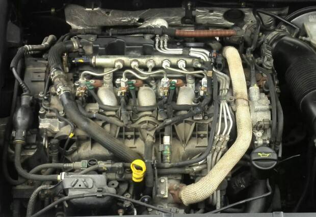

Откуда подсосы в системе с предварительным давлением до ТНВД?
Хорошо) проскакивала такая мысль что 0 не увидели один) я приезжал к тебе на нем. Мы ее еще читануть не смогли, помнишь?
Точно. Глянул в логах диагбокса- 8 сентября приезжал. Номер кузова-не вычитан.  Твоя машина читается только по CANу.
И лексия ее вряд ли вычитает. Скорей всего только вот этим: Mitsubishi MUT-3 Diagnostic Tool ( если машина реально сборка Япония)
Так а сейчас сможем прочитать? Я бы завтра подъехал
Mitsubishi MUT-3 Diagnostic Tool- эта хреновина стоит примерно  500$. Ни разу не было надобности в ее приобретении.  Да и вряд ли пока появится.
Забыл еще попробовать один вариант- читануть лексией с помощью переходника S1279(Citroen Nemo, Peugeot Boxer III, Citroen Jumper III). Может что-нибудь бы получилось.
