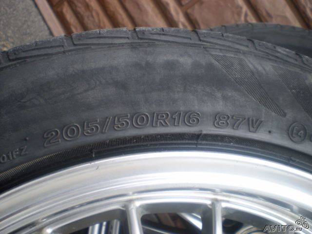

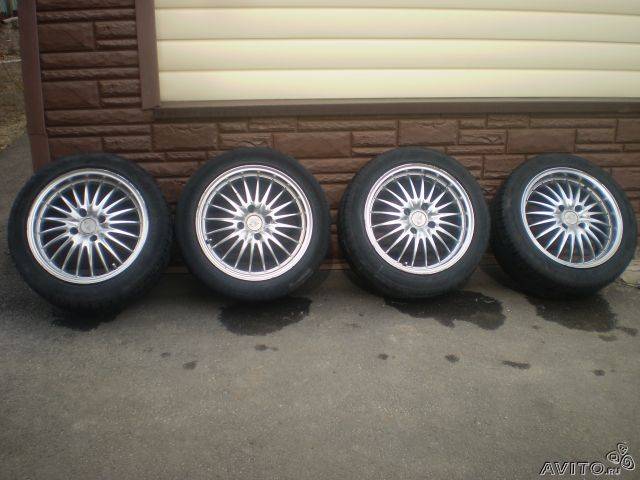

sanyaborec Опубликовано 21 апреля, 2013 Жалоба Поделиться Опубликовано 21 апреля, 2013 Вобщем вот такие станут? они стояли на фокусе Ссылка на комментарий Поделиться на другие сайты Поделиться
Karapuzik Опубликовано 21 апреля, 2013 Жалоба Поделиться Опубликовано 21 апреля, 2013 Вобщем вот такие станут? они стояли на фокусепосмотри на другой стороне выбиты параметры диски, или тупа прекинь на машину Ссылка на комментарий Поделиться на другие сайты Поделиться
