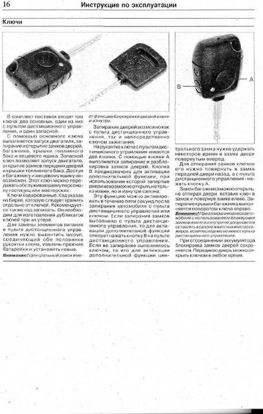

msa Опубликовано 7 апреля, 2011 Жалоба Поделиться Опубликовано 7 апреля, 2011 Вчера вечером опять заблокировало мне, я снял клему с аккумулятора, тут же ее поставил (пищать хоть перестало), закрыл машину и пошел домой спать ))Утром ввел код, завел машину, выдернул нахрен шлейф из иммобилайзера, заглушил. Вышел из машины, закрыл, подождал, открыл, сел и завел. Попробовал еще пару раз завести - вроде все норм. Посмотрим как дальше будет.Но все же интересно что там за ключи такие с пультом дистанционного управления центральным замком. Почему у меня не такой. Кто знает расскажите.Лови... Ссылка на комментарий Поделиться на другие сайты Поделиться

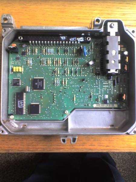

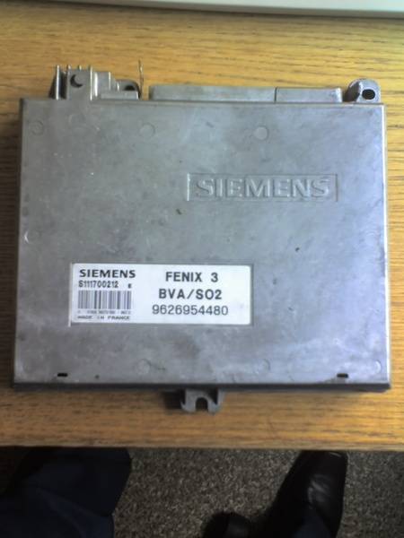

msa Опубликовано 7 апреля, 2011 Жалоба Поделиться Опубликовано 7 апреля, 2011 (изменено) У тебя скорее всего радиоключ а не инфра...нужно наверное перепрописать в мозгах...загигание вкл...нажимаем кнопку и держим 5-10 сек...вроде так...Привет!Как обмануть иммобилайзер (который вшит на плате електронного блока управления Fenix 3)?Можно ли обкусить ножки 10, 19 и 25 на выходе из платы електронного блока управления, чтобы иимобилайзер не подавал сигнал?Маякни, если знаешь. Изменено 7 апреля, 2011 пользователем msa Ссылка на комментарий Поделиться на другие сайты Поделиться
