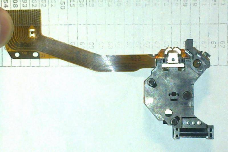

dimkar Опубликовано 13 июня, 2013 Автор Жалоба Поделиться Опубликовано 13 июня, 2013 Вообщем эпопея с магнитолой продолжается Сегодня приехал лазер SF-C99, я на радостях к электрику, сняли магнитолу, на рынок на замену лазера...и тут............."а у вас лазер то не SF-C99...я в шок Говорю, ну разбирай, буду по факту искать..Вобщем голова такая: , Я так понял, что не во всех одинаковых устройствах, стоят одинаковые головы... В итоге у меня попандос на стоимость SF-C99, плюс 25 баксов на то что в реалии у меня стоит, плюс 18 баков на замену.. Но это еще цветочки...Самое интересное началось когда я уехал от своего электрика, и на радостях включил диск, а потом, через какое то время проигрыватель его не стал читать и начал выплёвывать (т.е. все повторилось), тут меня сорвало.. Потерян весь день, потрачено бабло, и результат "как и було" Звоню мастеру который ставил голову, а он мне "ну значит надо другой лазер ставить"...Блин, я в шоке..Для того что бы это сделать, мне надо с одного конца города, в другой, и по самым пробкам скакать..а потом обратно ставить магнитолу, и проверять как играют диски... Буду требовать возврата денег, или новый лазер...А вообще, мож поставить "Xsarlink", и не париться? Ссылка на комментарий Поделиться на другие сайты Поделиться

MEXXX Опубликовано 14 июня, 2013 Жалоба Поделиться Опубликовано 14 июня, 2013 Есть конечно нюансы по записи, но в основном читаемость или не читаемость это проблема головы Ссылка на комментарий Поделиться на другие сайты Поделиться
